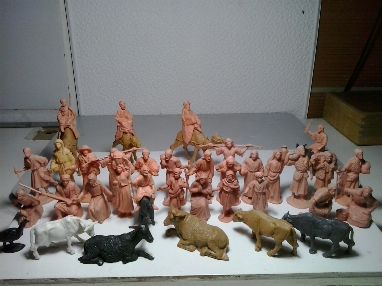

Alvaro, yo estoy despintando unas figuras de plastico, de cuatro centimetros. Las estoy despintando con alcohol y liquido de freno, las dejo hasta veinticuatro horas y no daña en absoluto el plastico. Las figuras tienen unos sesenta años y quedan perfectamente limpias, quedan como salieron de la fabrica,color rosa y llenas de rebabas. Te pongo unas fotos.

105
Caceres
Mañana te pongo las fotos del resultado, que ahora no las encuentro.
105
Caceres
Asi quedan.
