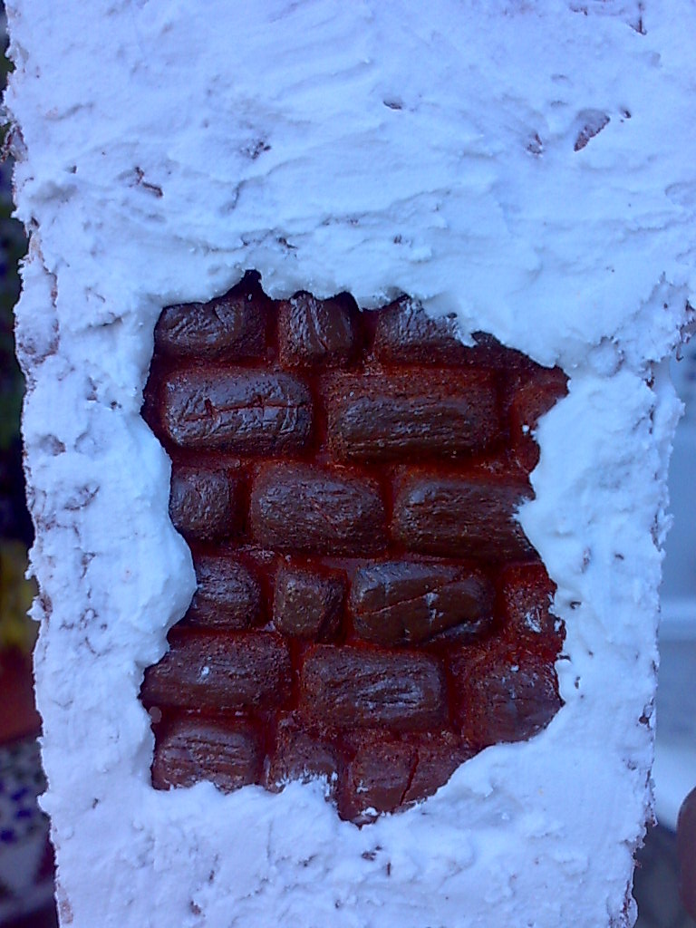

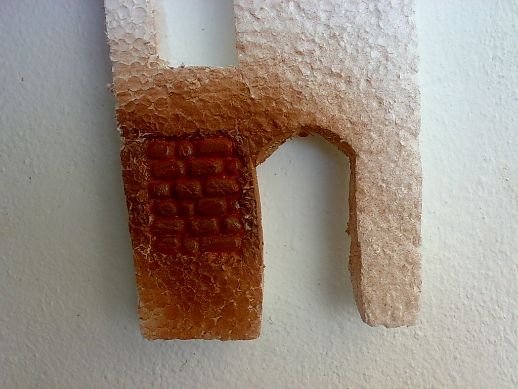

Si que me ha sido util Emore gracias ya lo he puesto en practica y he de decirte que el tamaño de los ladrillos los he elegidos mas bien bastos para las edificaciones que estoy realizando, aun no esta terminada la edificacion solo el esconchón.
