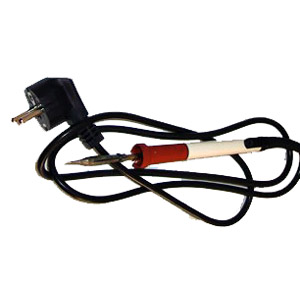

Con un soldador se consigue los desconchones en las paredes.

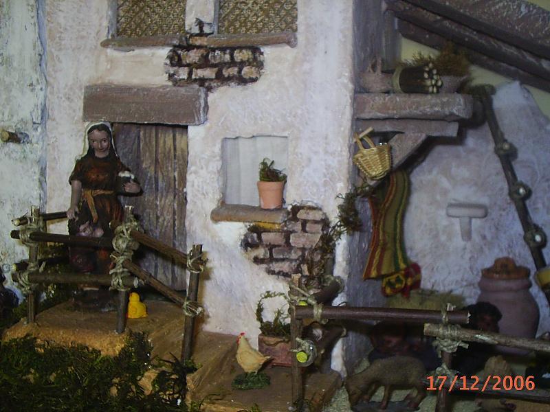

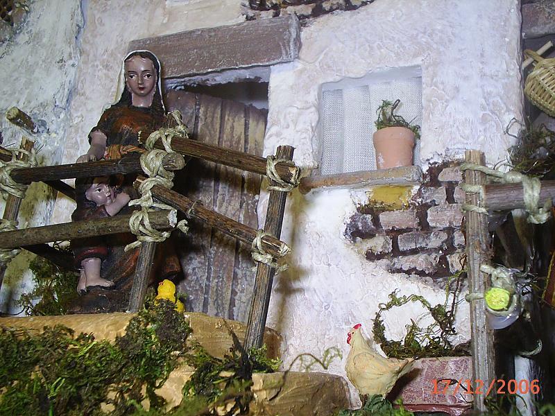

13/1/2007 23:31
Yo los he hecho de la siguiente manera... rebaje con el cutec (igual que Jose Luis ) y despues le di forma de ladrillo con una lija de papel, y despues en esa zona le dí con masilla para que no tapase las endiduras realizadas, una vez seco , solo queda pintar. Espero haberte ayudado.
