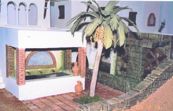

Como creo que es bueno aprender de los errores ajenos, os cuento brevemente mis penurias con el agua. Como primer belén, se me ocurrió la brillante idea de hacer un canal "urbano" con molino de agua, cascada y agua real. Para ello, hice el cauce con porexpán, eché plaste, pinté encima y recubrí el conjunto con resina de dos componentes. Yo ya había leído que la resina "come" el porexpán, pero entendí que con el plaste no lo haría. Resultado: fugas de agua, peligro de cortocircuito y desesperación. Conclusión: el plaste tarda más en secar pero, además de tener un resultado demasiado "perfecto" y poco realista, no equivale a la escayola en su comportamiento con el agua. Os adjunto una foto de cómo quedó el asunto. Al final puse piedras de río y un motor al molino de agua. Saludos.

Nada, lo dicho, lo mejor es el  plástico doble...o triple.
Paciencia y a empezar de nuevo, Manuel

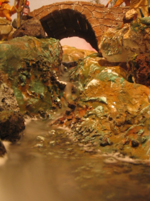

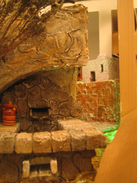

geni, todo foram parte del belen, me explico, el rio esta hecho sobre una estructura de tela metalica forrada con una tela impreganda de escayola. el cauce del rio lo rellene con cemento rapido para despuès adherir piedras ... ademas de por seguridad. Por debajo de la tela de gallinero puse el plas¡tico doblado siguiendo todo el cauce del rio y el lago donde desemboca. asi si filtraba algo conseguí conducirla hasta el cubo donde estan las bombas.
la fuente solo lleva la escayola para dar la forma o aspecto del cuenco de la fuente. y además, como una que me enseñaste tú, el desagüe esta fuera de la fuente, por lo que para evitar que el agua se salga de la zona donde se ubica el desagüe, puse la escayola.
os adjunto un par de fotos, no se ve muy bien lo que intento explicar, pero ahi van...
106
Badajoz
30/12/2005 21:57

.- Hola Juanjo.con tu permiso te aconsejo que para otra ocasión y por experiencia, no pongas el plastico debajo de la tela de gallinero... 1º Tela de gallinero--- 2º tela escayolada---3º plástico--- 4º tela escayolada con pintura.
FELIZ AÑO NUEVO.

Juanjo, solo reforzar lo que dice Jbr Belenes, que en este caso es "voz de Papa",vamos que va a misa. Lo que has hecho tenía muchas posibilidades de que se pinchase.
Si te lo cargas todo y dejas solo el plástico, no.
¡Atrévete!
