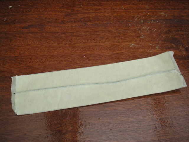

palmeras:
el punto que te falta,
te explico materiales y forma de hacer, para que tu belén quede mas perfecto.

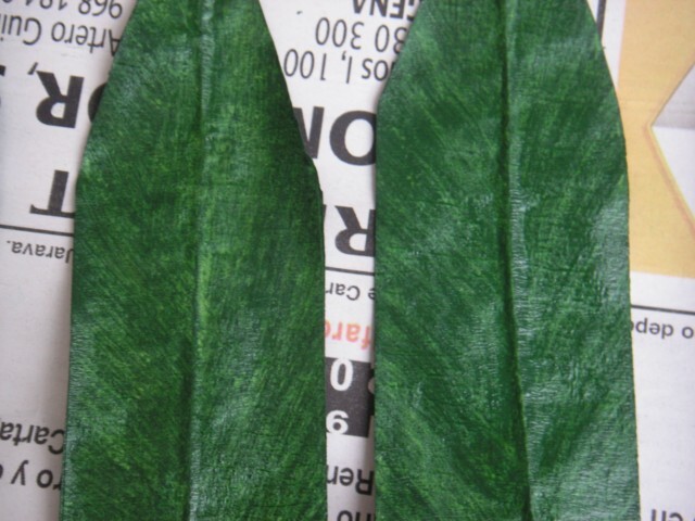

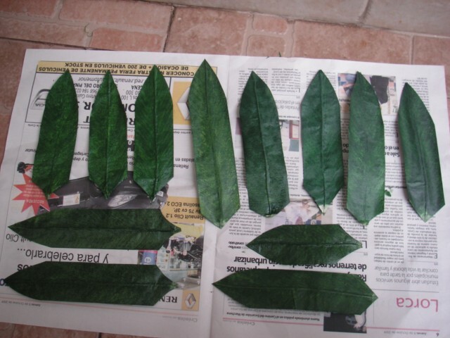

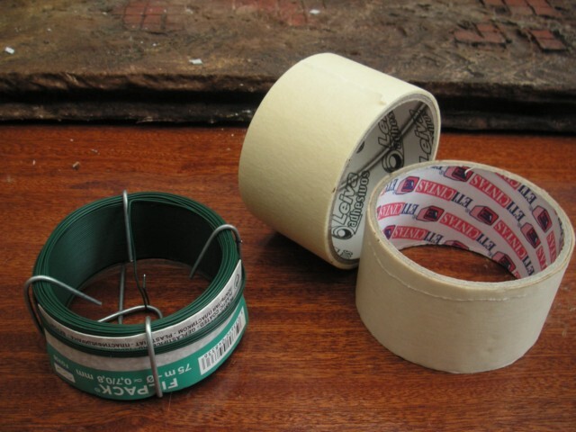

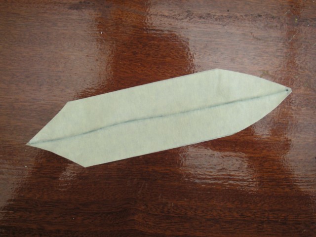

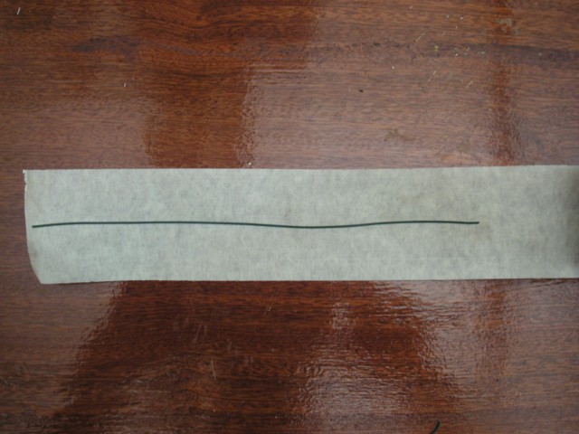

los troncos te defiendes bastante bien, por lo tanto pasamos a las hojas, materiales: cinta de carrocero, alambre fino y pinturas en tonos verdes.
las fotos valen mas que mis palabras por tanto, observa
puntualizar que cada palmera debe tener mas de 25 hojas,yo recomiendo 40, si no no es muy creible y eso es lo que le pasa a tus palmeras.

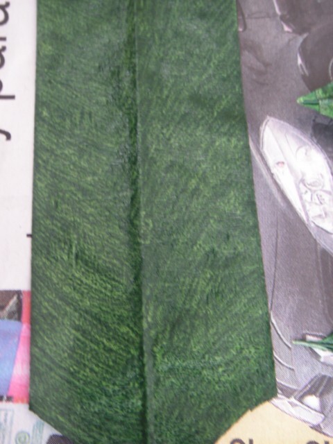

y cuando pintes la hoja de carrocero, debes pintarla con la inclinacion que luego llevara el corte de la hoja, ok? para darle aun mas realismo y jugando con varios tonos
no te he puesto como hacer los datiles, por que seguro que lo recuerdas, cable, arroz y a mojar!!! jejeje
ale ale, veras que cambio va a tener tu belén!!!

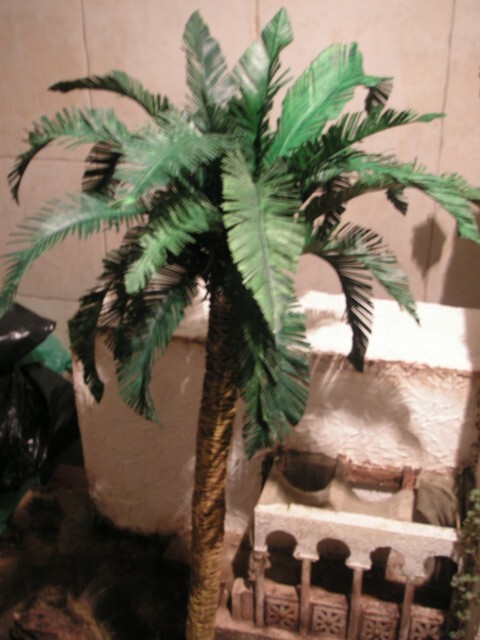

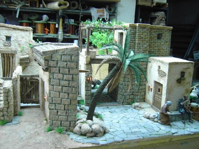

he puesto la ultima foto una palmera tuya, para que veas las diferencias, un saludo!!!

alfonso te explico: cojo verde y voy echándole gotas de pintura negra y le doy a toda la palmera, para sacar un color oscuro, y luego a esa mizma mecla le echo pintura amarilla, para que coja un verde mas seco y no tan frio como el anterior, pero cada palma, procuro ir cambiando un poco la tonalidad de la anterior, es ir jugando con los colores, si teneis palmeras cerca de casa mirarlas jeje yo es que en murcia tenemos muchisimas jejeje aparte es mi árbol preferido jejej. y despues si te fijas en las fotos, le doy la pintura mas clara segun la direccion que luego llevara el corte de la hoja.

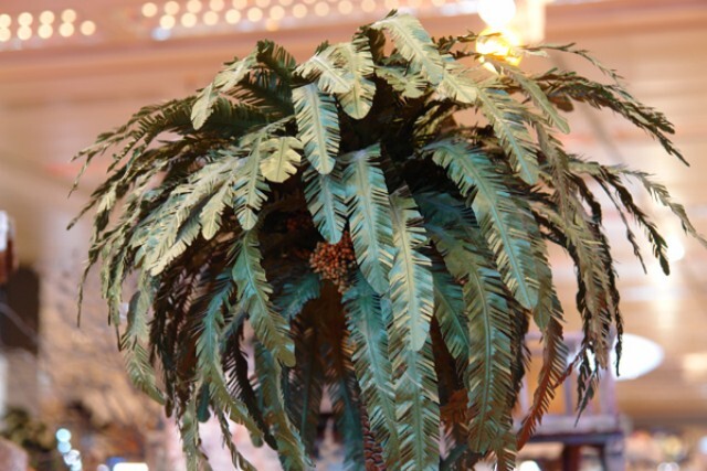

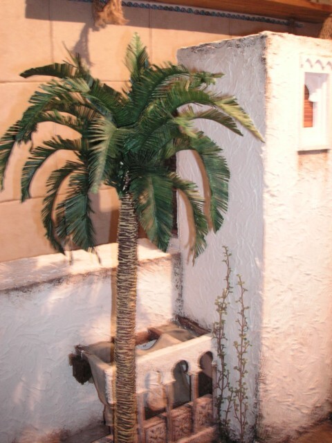

mientras no llegan mis troncos jejeje pongo una foto que encontré por el foro: es del corte inglés de cadiz.
una palmera muy bien construida y que se ciñe a mi explicacion en cantidad de palmas y de color.
para mi gusto tiene algo de brillo, pero quizás sea por los focos del centro comercial.
saludos

1768
Pos..a mi me gusta
Espero encontrar alguna así para mi belén de éste año..ya vá siendo hora que ponga palmeras y demás arbolillos"
