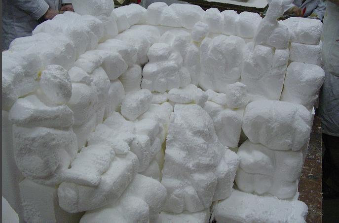

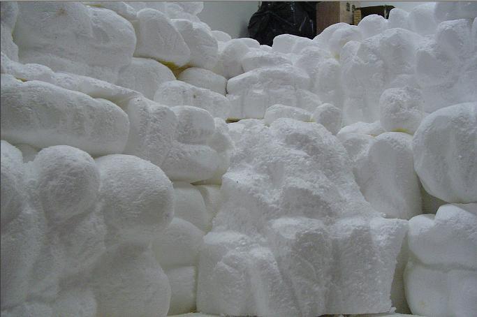

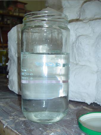

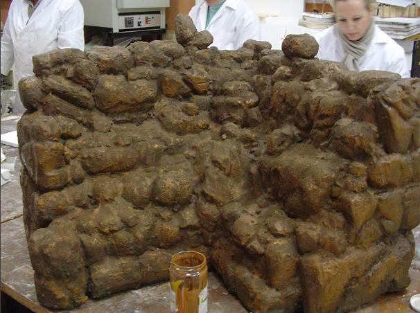

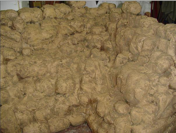

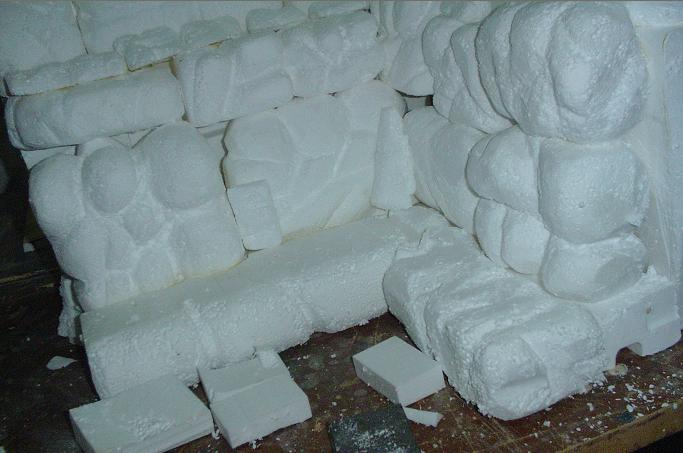

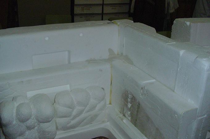

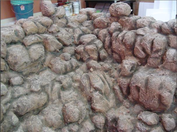

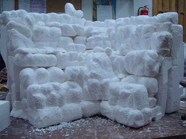

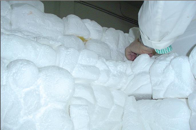

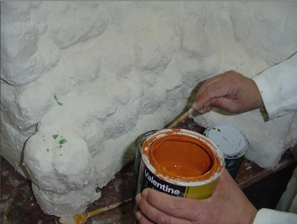

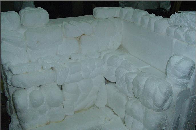

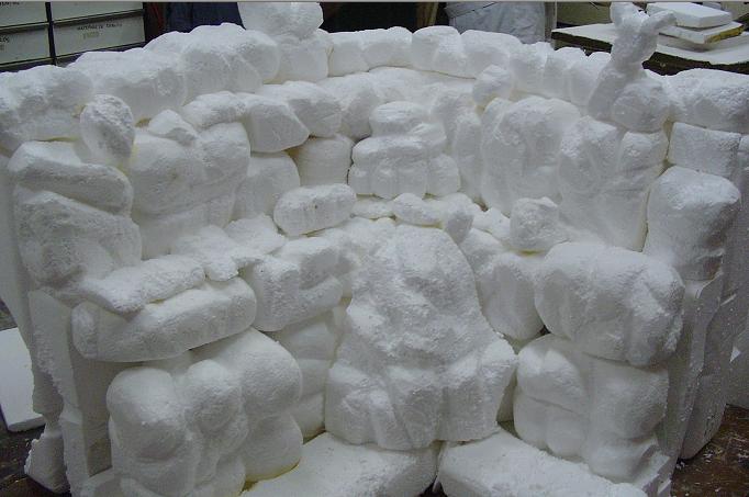

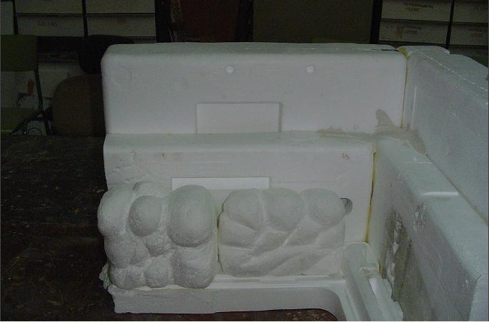

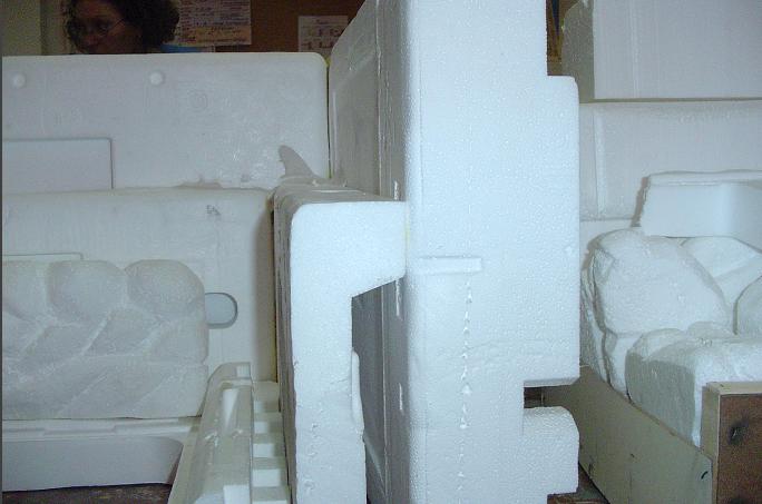

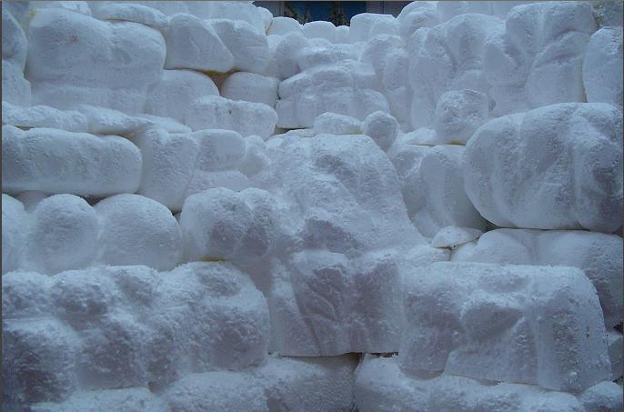

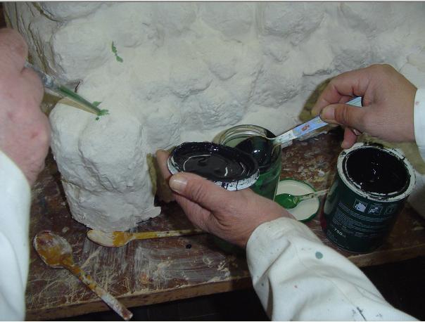

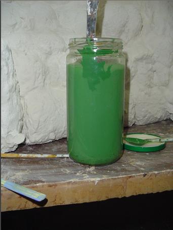

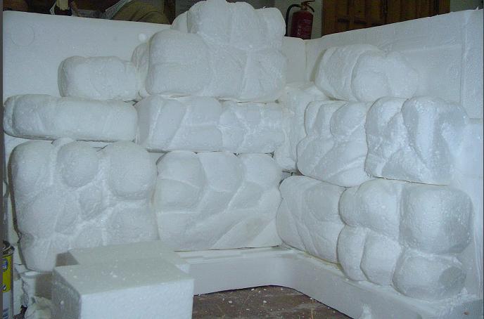

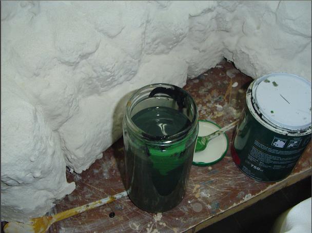

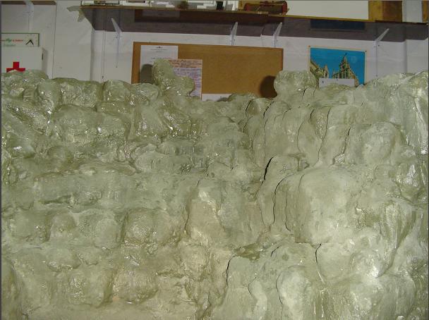

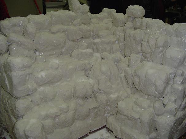

Curso de belenismo que impartio Paco Ledo y los alumnos de la practica Melchor y Manu.(Manux).
Espero que esta fotos que os pongo os sirva algun forero, son unas veintitantas pero yo creo que para alguien servira.

Manux felicidades y me alegro del buen aprovechamiento por tu parte del curso, una pregunta ¿las piedras son tambièn con porex de los envases? y ¿conque las unisteis con escayola o cola? gracias.
69
La piedras son todas de porexpan, estas algunas son de los envases y otras de tacos de porexpan cuadrados que tiran en las obras, estan unidas con pegamento de contacto especial para porexpan y pinchadas a la estrutura con palos de brocheta, despues se enluce con escayola para cubrir oquedades.

Son muy reales, felicidades. Una pregunta ¿Como va el tema de la pintura? ¿La primera capa lleva todos los colores?

Para la Mercedes, la pintura que dimos como fondo era un verde oscuro,(verde+negro+un poco de ocre).
las de mas son distintas.
Depende de la tonalidad que quieras obtener.
Por ejemplo rojo oxido + ocre con una proporcion mayor del primer color.
Las otras veleduras vamos rebajado del primero, dejamos el segundo color y vamos aclarando un poco mas con blanco.
En esto de la pintura no soy un experto, pero voy preguntando y practicando, no hay que desanimarce porque la primera ni la segunda te salgan mal. Yo llevo cuatro años con las pinturas y todavia estoy aprendiendo.

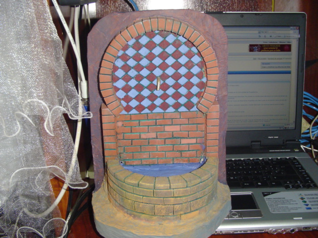

Gracias. Para los pequeños aprendices nos es de mucha utilidad. Así podemos entender mejor todo. Una pregunta ¿que les parece la técnica del papel higiénico con cola que se adiere a os armazones? ¿Será que `da el mismo resultado? Lo digo porque parece que es mucho más rapido para los que no contamos con mucho tiempo para tallar piedra por piedra. En mi caso, mis figuras, la gran mayoria son del 30 cm. y es mucho trabajo, ya que siempre esta en el orden de los tres metros de alto, tres de largo y dos o tres de profundidad.
Saludos Cordiales desde Venezuela.
69
Leandro, lo he provado, tambien con papel encolado, si estan cerca hay quedarle un poco de escayola o pasta ceramica, por lo menos a mi se nota un poco, pero es mas liviano y hasta mas rapido, en el album del nacimiento 2006 de Manux la fuente esta recortada y forrada con papel de cocina y cola.
El papel de cocina es un poco mejor.
Gracias por leer el paso a paso.
