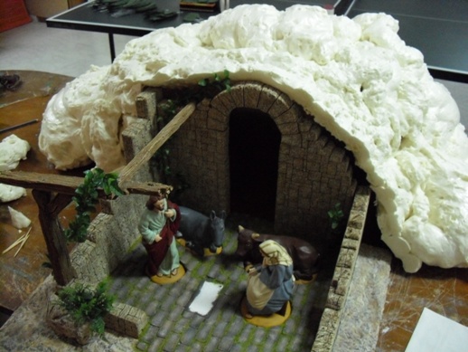

Me ha dado un ataque de locura y se me ha ocurrido hacer una cueva que cubra el fondo del portal, para poner como un establo y luz.
Ahora tengo el problema de ver como lo pinto y la siguiente duda:
Hay que ponerle escayola o lijarla antes de pintar???
la que tengo hecha pequeña se me esta fastidiando, se despegan trozos de escayola, puse escayola con el sistema del colador
Molaes, veis a lo que me refiero con mis locuras cuando me da la vena, he visto el portal y al ver el arco del fondo he pensado y por el arco que se vera????? he cogido los botes de espuma y..... al ataqueeee.

Bueno sigo con la locura a ver que os va pareciendo

Me gustan las locuras, prueba en darle una mano de agua y cola blanca al 50% y sobre eso dale la escayola, asi la cola hara de puente de unión entre el poliuretano y la escayola, dale capitas finas con el colador y después vuelve a darle agua con cola y otra mano encima hasta que consigas una capita de medio centimetro mas o menos, mas menos que mas, una vez terminado dale otra manita con un spray de agua cola.

Gracias sereno, en la otra cueva no le di agua con cola, directamente le di lo del colador y como digo en el post se me esta descascarillando por algunos sitios y es un desastre. Lo hare como dices ya que tu ya tendras experiencia con la espuma y seguro que lo has probado casi todo

Antonio mucha experiencia no es que tenga pero es lo que me dice mi lógica quizás me equivoque pero yo gasto la cola blanca para todo o casi todo de hecho la compro en garrafas de 5 k jajaja. hasta para darle mas dureza a las figuras y también como tapa poros.

"Las locas pasiones de TONIATO de Almería" buen titulo para un libro jeje, la idea me encanta, nosotros le dimos enduído plástico con arena directamente y luego la pintura, la arena ya te deja la textura y se prende mejor la pintura, nosotros usamos la acrílica, por ahora viene resistiendo bién.

Por cierto, que es el enduido???? creo que uno de los problemas que tengo es el tamaño de las piezas que hago, la cuevecita de las narices mide 1 metro de ancho, 50cm de fondo y 37cm de alto

El enduido plástico es un material de revestimiento de paredes y se aplica antes de la pintura. Su textura es muy fina y da muy buenas terminaciones finales. Ya la venden pronta para utilizar. Es provable que sea la escayola que utilizan ustedes. No sabemos. No es yeso. Ese sí viene en polvo y se le agrega agua para ser utilizado. Al enduido le agregamos arena y un poco de agua y la dimos con la punta de pincel para que quedara rugoso. A la espuma le quitamos la primer capa porque parece plástico y no prendía ni el enduido ni la pintura. Por ahora nos dió resultado, pero para navidad falta bastante y esperamos que aguante, de lo contrario tendremos que llamar a los albañiles para que solucionen el problema. jaja

Muy bien ya se que el enduido sera la escayola, ahora me teneis una duda mas ¿cmo le quitais la primera capa?? con papel de lija???

Toniato, los artistas geniales estaban todos un poco locos, asi que es buena señal que manifiestes hacer locuras,ja,ja,en cuanto a la escayola no se porqué se descascarilla, yo espolvoreo una buena capa de escayola y con un pulverizador rocio de agua con cola toda la capa y no se me ha ido nunca. La idea de Sereno creo que es buena y si quieres probar a quitar la capita de polieuretano, hay quien lo hace con un cuter despacito, pero yo no he usado nunca esa espuma, sólo escayola mezclada con arena fina de playa y queda muy bien. ! que envidia de cueva! si es casi tan grande como todo mi belén, y anda que el taller que tienes, vaya tela, así cualquiera trabaja a destapo,ja,ja. Yo pido a los Reyes Magos uno igualllll qque el tuyo. Saluditos

Hola Toniato, Buenos días ... 9.52hs.. en Uruguay, te cuento, yo le he dado un poco con lija y en los lugares mas resistentes, o mas lizos fui escamandolo con el cutter, voy a ser menos técnica que Daniel, a el lo dejamos con sus pacientes, el enduido es un polvillo, (que no dudo que sea el famoso yeso París utilizado generalmente por odontólogos), muy, pero muy finito que ya viene preparado con cola, así que es una pasta acuosa que podes agregarle, arena, tierra seca, aserrín, o lo que quieras, total se puede rebajar con agua y no pierde consistencia.

Estoy liado con la cuevecita de las narices, como lijarla es un trabajo de chinos, es grandisima y muchos rinconcitos la he forrado entera con papel de cocina y cola blanca diluida, estoy haciendo un "rebujito" con todos los consejos, ahora, bueno cuando este seco, le dare con escayola y posiblemente le mezcle serrin y despues lo pintare, pero como las cosas cuando se hacen a lo loco dan problemas ahora tengo un problema jajajajaj por mi mala cabeza.
Ahora cuando pongo la cueva detras del portal pues....... no me gusta¡¡¡¡¡¡ quiza cuando este pintada y decorada cambie de opinion otra vez, pero ahora lo romperia y seguiria con la pesadilla de las palmeritas.
Asi que ante la duda arquitectopaisajisticocuevaportalera estoy pensando en hacer un corral detras del portal y dejar la cueva para otra cosa o mandarla a la basura, la jefa me va a matar, cuando vio la mole de cueva casi le da un soponcio.
Vosotros que hariais??? necesito consejos, opiniones, criticas lo que sea que me ayude y pueda aclararme (que dificil es esto).

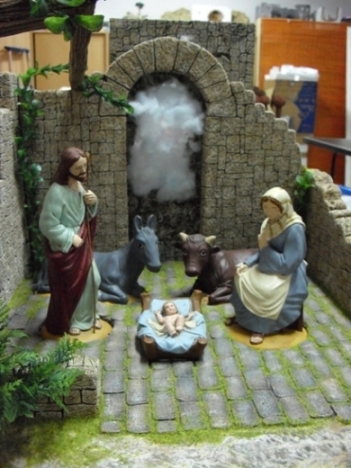

Bueno una vez desistido de la cueva, he optado por bruma o lo que sea, lo que sobre sale por encima del arco hay que recortarlo solo se vera el nuevo fondo, tengo idea de ponerle una luz y segun la potencia, que se vea la silueta de alguna figura (un angel) a traves de las bruma.
Os agradeceria opiniones, criticas o lo que querais.

SIIIIIIIIIIIIIIIIII!!!.. me encantóoo, un Ángel pequeño como algo lejano y suspendido en la bruma con un led azul de alta intencidad debajo, ¿Probamos?.........

jajajaa esa es la idea que tengo en mente, a pesar que he tintado la guata con azul no queda suficiente coloreada asi que pense en un led azul, bueno me alegro que os guste la idea, mi idea del angel es que solo se vea el contorno pero no la figura asi que quiero ver de poner dentro de la guata un angel recortado de cartulina, bueno esa es la idea desues ya veremos como lo hago, lo de la luz tardare unos dias mas porque necesito a mi yerno que sabe de eso.
