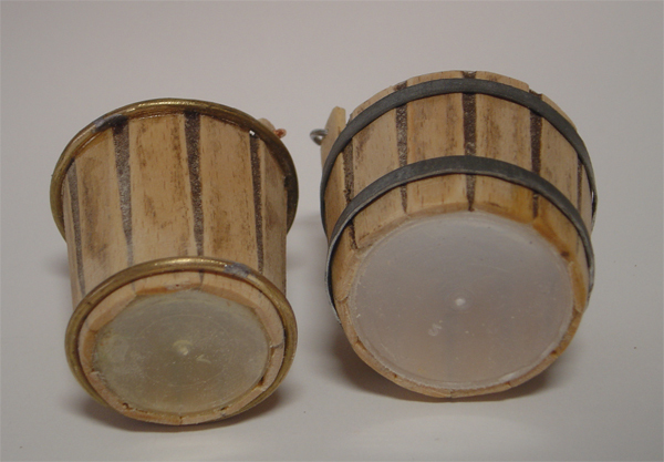

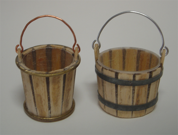

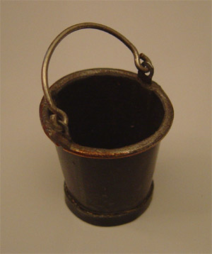

Os muestro estas tres fotos de unos cubos que estoy haciendo.
Como se aprecia en las fotos se ha utilizado unos pequeños recipientes de plástico (vasos, tapones, etc...) para realizarlos.
Sobre el recipiente de plástico se han pegados palillos de los utilizados en los helados (reciclados), la pasta de relleno entre los palillos es masilla de relleno de madera...
Con alambre se ha hecho el asa...
Falta pintar y subir el paso a paso...
Ahora mismo estoy trabajando con la edición de las fotos para hacer el paso a paso, espero subirlas mañana...
Un cordial Saludo.
