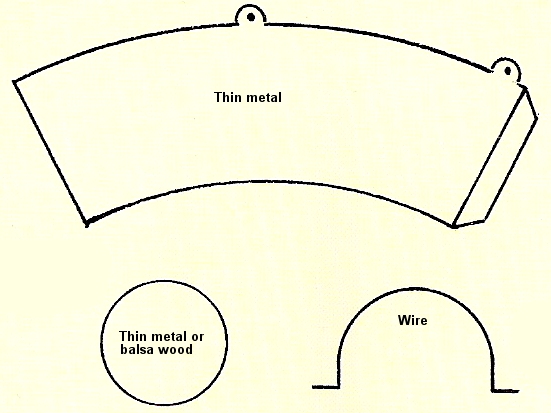

Hola a todos,
Éste es mi primer paso a paso. Espero que pueda servirle a alguien.:)
Para este proyecto he utilizado el plomo (el metal suave que es fácil de cortar).

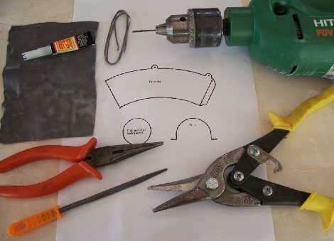

  • Primera foto: patrones para el cubo del metal (puedes ajustar el tamaño)
  • Segunda foto: Herramientas y materiales que necesitarás

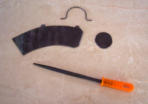

  • Tercera foto: Alisar los bordes

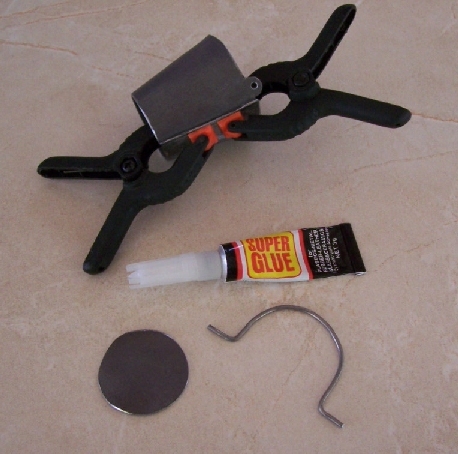

  • Cuarta foto: pegar los lados juntos, después la base, une la manija

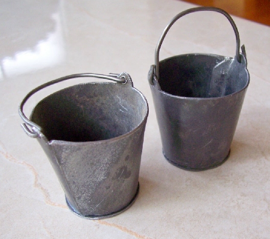

  • Quinto foto: producto fina

Enhorabuena Lorena, un paso a paso sencillo y con unos resultados muy buenos, espero que este paso sea el primero de muchos más y como siempre te digo, eres una autentica maestra.

Morena, no dejas de sorprenderme... mis felicitaciones , creo que este año.... tendre cubos y cestos por todas partes.
Gracias por el paso a paso y por la plantilla. Un beso

Hola. Me han gustado muchísimo tus cubos. Una preguntita: ¿dónde se puede conseguir la lámina de ploma para hacerlos? Muchas gracias.

Lys, echale imaginación. Por ejemplo puedes conseguir lámina de plomo o similar en las cápsulas de las botellas de vino, de algunos tubos de pomada o dentífrico.... Para alisarla pásala deslizándola fuertemente por el canto de una mesa
