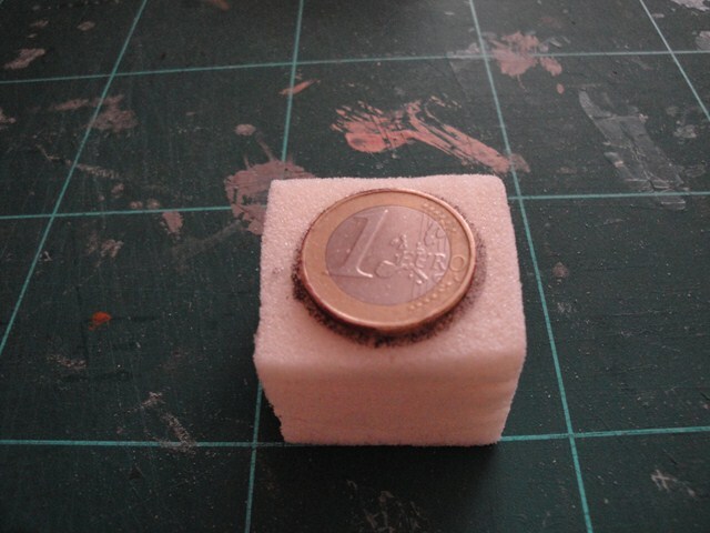

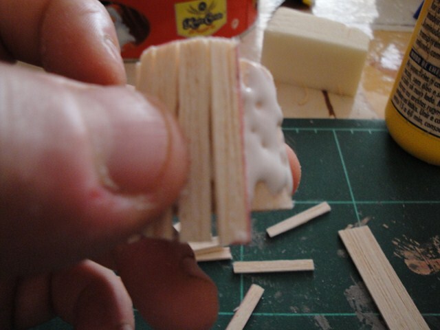

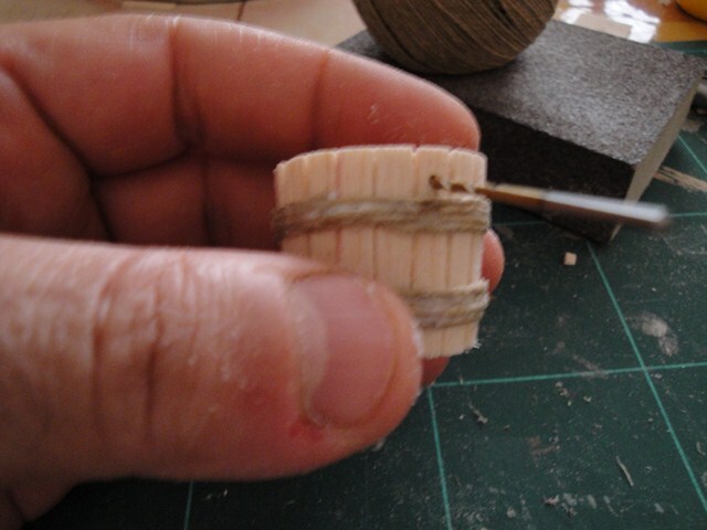

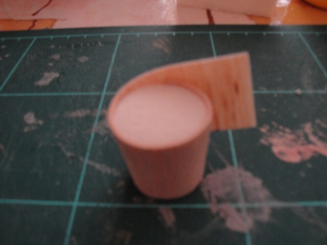

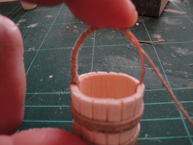

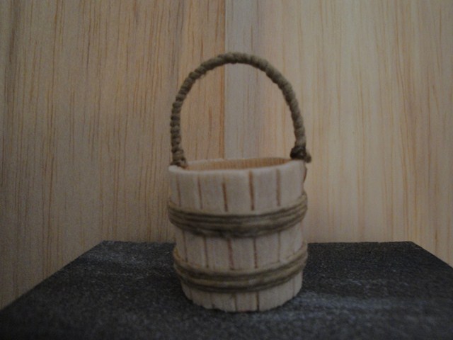

Primero dibujo en el porex con una moneda de Euro por arriba y por la parte de abajo con otra moneda mas pequeña, corto con el cuter lo sobrante y lo lijo.

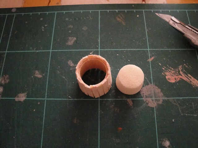

Segundo: Alrededor del trozo de porex enrollo un trozo de madera de balsa de 1mm.y pego solamente en la punta.

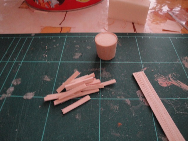

Tercero: Corto los listones de madera de balsa de 1´5 mm.y los pego alrededor, lo dejo que se seque.

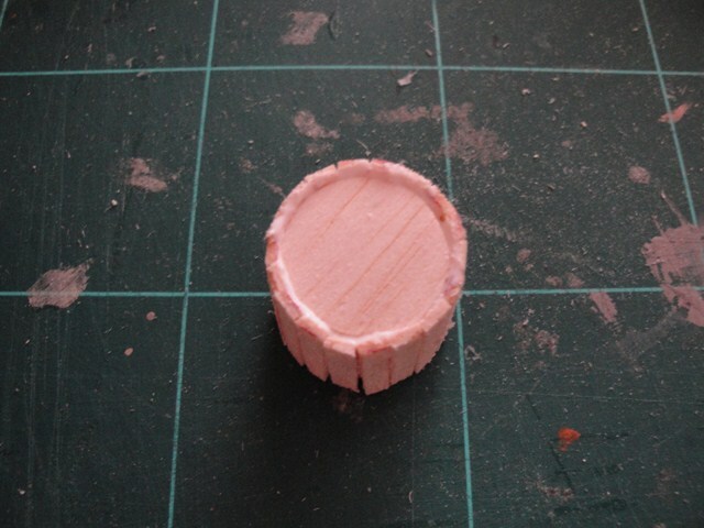

Cuarto: Recorto el culo con el diametro de la moneda que puse debajo y la pego, vuelvo a dejar que seque.

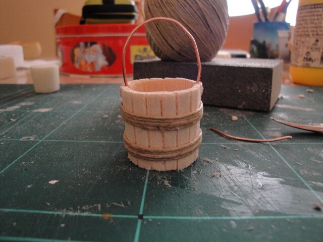

Quinto: Saco el trozo de porex , lijo un poco y con una broca muy fina hago los dos agujeros por los que pondremos un trozo de alambre y le daremos forma.

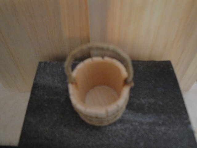

Sexto: Con un cordel fino le damos unas vueltas al cubo, y por ultimo forramos el alambre.
