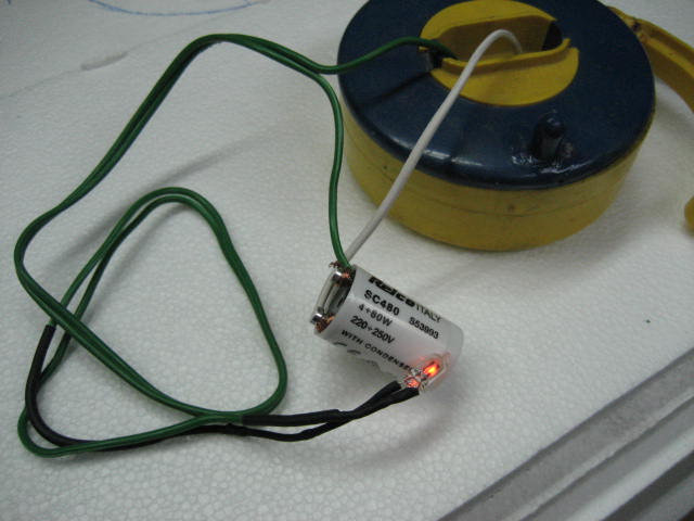

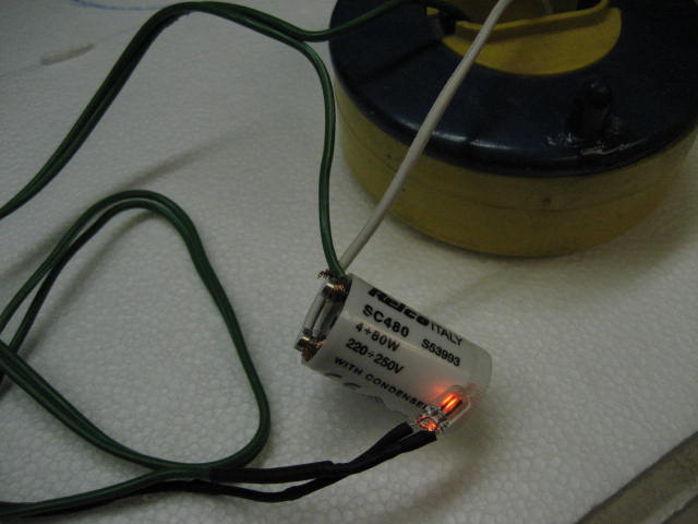

    He conectado un cebador de 80w a una bombilla de neón para conseguir el efecto llama para una antorcha, y me surgen una serie de preguntas que paso a exponer:
 1ª ¿Puedo conectar en paralelo varias bombillas al mismo cebador y si es posible como cuantas?
  2ª De tres que he conectado,por separado, solamente una me produce el parpadeo, las otras dos, han lucido pero de forma fija o con un parpadeo practicamente inapreciable.He cambiado los polos y es lo mismo¿A que puede ser debido?
   3ª¿ Influyen los vatios del cebador para lograr el efecto?Yo compré este de 80w por casualidad.
     ¿Alguién puede ayudarme?

    Un cebador es la pieza que se utilza en os fluorescentes para que puedan arrancar.En la foto anterior,pongo uno,seguro que lo has visto en alguna ocasión.

.- Suma la potencia en watios de las bombillas que vas a conectar y no superar nunca en este caso los 70w. Deja un margen (Tolerancia de 10w por debajo) para no reventar el cebador.

Piedra Viva - 25/10/2006 20:44 .- Suma la potencia en watios de las bombillas que vas a conectar y no superar nunca en este caso los 70w. Deja un margen (Tolerancia de 10w por debajo) para no reventar el cebador.
  ...Y me podrias decir,estas de neón como la que pongo en la foto ¿como cuantos vatios tendran? pues soy incapaz de verlo y la verdad cuando las compré pues no lo pregunté.Gracias por las respuestas.

Josefo, yo he usado seis neones para simular un fuego y funcionan de maravilla

   ¿y parpadeaban todas? pues como os decia a mi de tres,solamente una hacia el efecto llama.¿Y los vatios del cebador ¿influyen?

   Gracias a todos por las respuestas,voy atanado cabos:
1º Se pueden conectar varios en paralelo.
2º No sobrepasar en vatios los  vatios del cebador.
3º Parece que van mejor cebadores de menos vatios.Es decir de unos 25.

Josefo, si, parpadean todas y el efecto es muy real, lo he estado probado. Utilice un cebador ya viejo, y hay que esperar un poco a que se caliente, proque al principio la luz esta fija, hasta que empieza a actuar el cebador una vez se calienta, mas o menos en dos minutos.

Pues puede ser por eso,yo no he esperado a que se caliente el cebador lo intentaré más tarde.Gracias.
