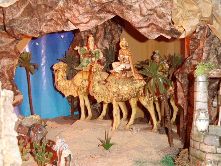

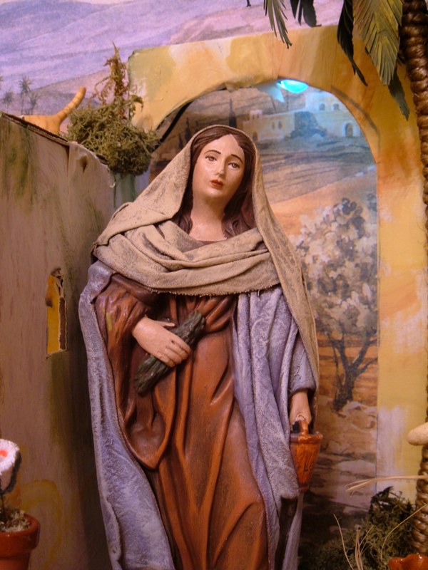

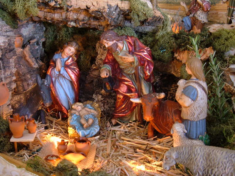

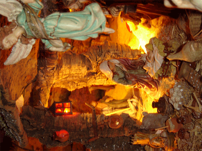

aunque tarde estas son las fotos prometidas
(angel.gif)
(portal.gif)
(reyes.gif)
Adjuntos angel.gif (282KB - 300 descargas)
Adjuntos portal.gif (274KB - 335 descargas)
Adjuntos reyes.gif (252KB - 436 descargas)
