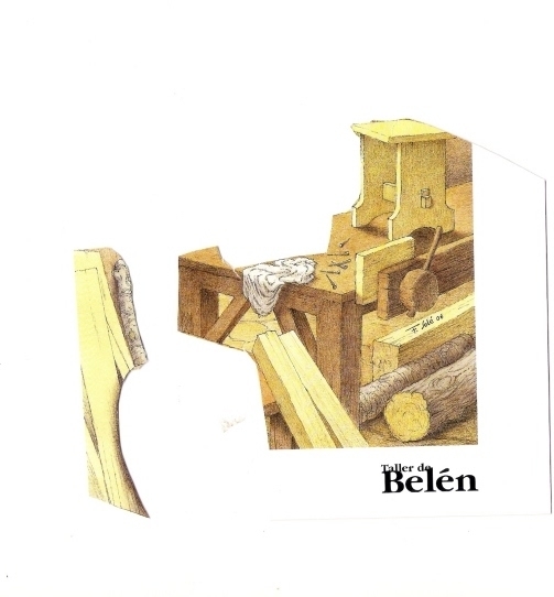

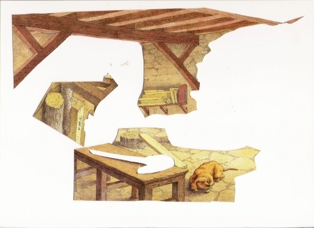

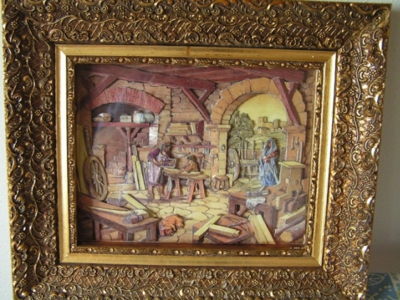

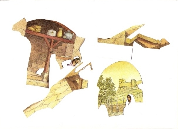

1º-, Conseguir 4 Laminas iguales.
2º-. Cortar un tablero de Cumén de 5 a 10 mm.La medida del tablero debe ser igual que las medidas de la Lamina que escojamos dándole por cada uno de los lados 100 mm. más.
3º-, Pegaremos la lamina en el centro del tablero con cola blanca de carpintero bien extendida para evitar burbujas de aire y arrugas en esta lamina que es la que nos va a servir de guía en nuestro trabajo. Una vez pegada la dejaremos secar durante 24 horas bien plana y con peso encima.
4º-, A partir dé la lamina guía, iremos recortando desde los detalles más lejanos y pieza a pieza de la segunda lamina que pegaremos con SILICONA SIN ACETATO Y TRANSPARENTE, ( yo uso de la marca Krafft SILIBAT translucida), dándole el volumen deseado. La forma de ir poniendo la silicona descrita, se hace extendiendo una cantidad prudente de este material encima de una paleta de pintor o cualquier otra tabla y con un palillo tipo Chino iremos extendiendo la silicona encima de cada pieza que queramos pegar, dándole el volumen que nos pida en cada caso el dibujo y sus perspectivas.
5º-. Una vez resaltados los primeros volúmenes, y con las demás laminas que tenemos iremos recortando todas las piezas hasta lograr al máximo detalle posible de relieve que el autor del dibujo mediante sombras nos quiere en su obra mostrar.
6º-, Una vez finalizado el trabajo pintaremos con LACA MONGAY todo el cuadro, así conseguiremos darle una dureza y protección, para poder aplicar el Barniz Cerámico, ( yo uso el Barniz Cerámico de la marca Mongay con muy buenos resultados).
7º-, Una vez seco le podéis poner un marco al gusto teniendo en cuenta que debemos dejar la separación entre el cuadro y el cristal, yo tengo varios hechos y quedan muy bien con Pas Portu.
Antes de terminar deciros que lamento no tener en estos momentos fotografías hechas de cada paso, pero en estos momentos estoy haciendo uno de un extraordinario Belén que no os enseño ya que es una sorpresa para todos los que vengáis al Congreso de Bilbao, Más adelante pondré las fotografías de cada uno de los pasos.
Quedo a vuestra disposición para aclararos los detalles que queráis consultar, lo que sí os advierto, es que esta técnica no esta hecha para impacientes, es un trabajo delicado y cada trabajo tiene muchas horas de dedicación por eso yo le llamo trabajo de Chinos pero una vez terminado y bien disfrutareis de una bonita anualidad.
