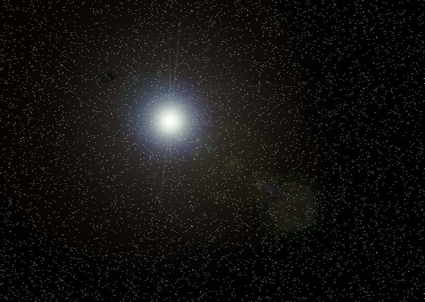

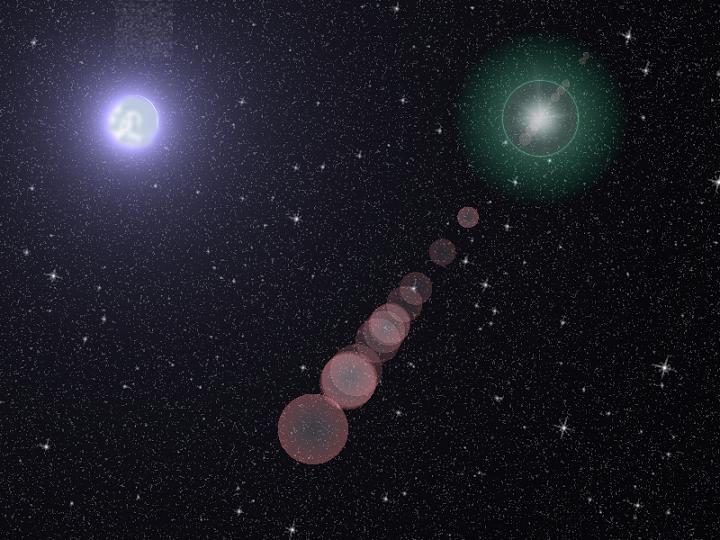

Hola a todos: Como creo que pudiera ser interesante , os indico, y conforme vi en su día en trucos de Photoshop, cómo poder hacer un firmamento con estrellas usando el programa Photoshop con versión CS o superior. Los datos que doy son los que he usado para un tamaño DIN A4. Se pueden cambiar las medidas según necesidades y modificar los parámetros de cada paso, con lo que se cambia el efecto.
1..- Se crea una imagen. Archivo. Nuevo. Ponemos el tamaño, modo RGB y fondo negro (se selecciona color).
2.- Se aplica el  Filtro Ruido. Añadir ruido. En la foto, y para ese tamaño, yo he usado los parámetros 17,95 %, gaussiana, monocromático.
3.- Aplicamos otro filtro. Vamos a Filtro. Desenfocar. desenfoque Gaussiano. En el apartado Radio ponemos el valor 0,2 pixeles .  Nos vamos a Imagen. Ajustes. Umbral y se pone un nivel. Al mover el nivel se ve cómo aumentan o disminuyen las estrellas. Yo puse para este tamaño un valor 128. Vovemos a Filtro.Desenfocar. Desenfoque de movimiento.  Se introducen los valores ángulo 0 y distancia 1.  En la foto 1 vemos el cielo estrellado.
4.- Si queremos añadir la estrella brillante, volvemos a Filtro. Interpretar. Destello. En el ejemplo yo puse brillo 90 y zoom Prime de 105 .

Toni: No sé qué programa es el GIMP, pero por lo que veo es parecido. Se me olvidó decir que para eliminar esos efectos de luz de colores, si no te gustan,lo que hice fue seleccionar la herramienta "tampón de clonar", seleccioné un trozo de cielo estrellado y luego lo copié en la zona de los destellos de colores. Un saludo
