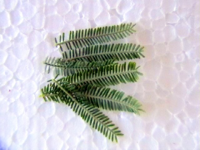

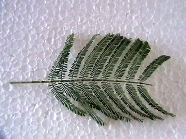

1º.- se localiza una mimosa (adjunto foto de una de sus hojas, por si no os suena el nombre)
2º.- se corta una hoja, y de ésta, sus "subhojas"
3º.- estas se cubren de una capa de látex concentrado algo diluido o de látex líquido, también valdrá cola, supongo.
4º.- una vez secas, y duras, se las pone una bolita de látex concentrado en la base, y se pegan, poco a poco, todas por ahí, entre sí

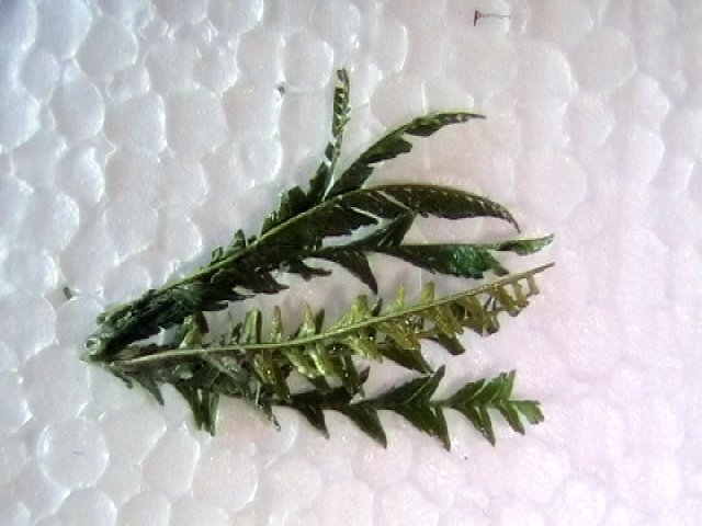

Conclusión y alternativas:
- también se pueden hacer con estas "semi-frondes" hojas de palmeras en lejanía
- se pueden hacer - mas realistas - con semi-frondes de helechos reales, y eso intentaba, pero no aguantan más de 4 horas sin látex, (me refiero con la forma idónea)
- se puede también, salpicar con algo de pintura verde, marrón, o granate, imitando los esporangios
 - creo que este arbol es muy asequible, y esta técnica, muy sencilla, a la vez, los helechos dan un toque original (no sé si anacronismos) y colorido a nuestro Belén
saludos ;)
(11Â.-.jpg)
(22Â.-.jpg)
(producto final.jpg)
Adjuntos 11Â.-.jpg (70KB - 295 descargas)
Adjuntos 22Â.-.jpg (49KB - 266 descargas)
Adjuntos producto final.jpg (53KB - 269 descargas)

Pablete, con cola diluida en blanca pierden su color original... Yo lo probé con un arbusto (desconozco el nombre) que sus ramas terminan en una bolitas de color morado - lila precioso... a todo el mundo le llama la atención... Pues al darle la cola se volvieron amarillos y perdieron el encanto. (tambien lo probé con latex de cubrir las figuritas de escayola y tambien perdieron el color)
Te han quedado genial, tanto que la ultima foto parecen de plástico.
Saludines, Carmela
por eso recomiendo únicamente, lo que, experimentado, ha dado resultado correcto, esta bien que avises, carmela.
gracias, pero que parezcan de plástico, ami no me parece un halago, lo que sí es verdad que el látex las hace brillar al no absorverlo del todo
saludos
166
Cuenca
Uy, perdon Pablo. Lo de plástico no era para nada una critica ni mucho menos... Es que cuando empece a escribir mi post... te pregunta pero esa mimosa es natural????? y luego lo borre, pk logicamente si le has dado latex es que era natural. Por eso mi comentario... Pero vamos que lo que te he querido decir que han quedado muy reales, si bien es cierto que con el flasazo (no se escribe asi pero bueno) le han salido unos brillos que bien podrian hacer creer que eran de plástico.
Aun sí te digo que aunque no te guste mi comentario era una felicitación. Me han gustado sobre todo por lo que yo ya indique antes... que con la cola se come el color (por lo menos en mi planta) y a ti te han quedado verdes verdes...
Besines, Carmela.
¡ no, hombre, para nada me he enfadado, ni me ha disgustado tu comentario! , cuantos mas, mejor.
si es verdad que el flash, le ha perdido mucha calidad, pero sino apenas se veía el color
saludos
