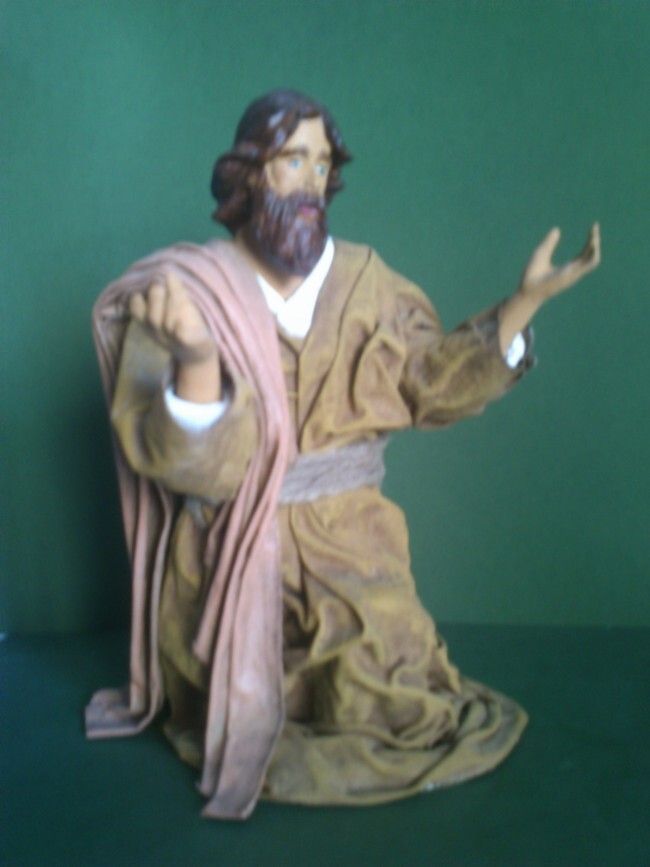

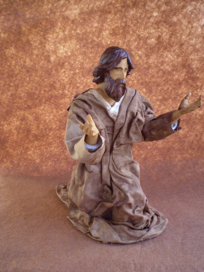

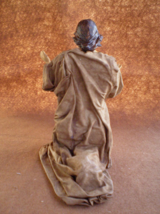

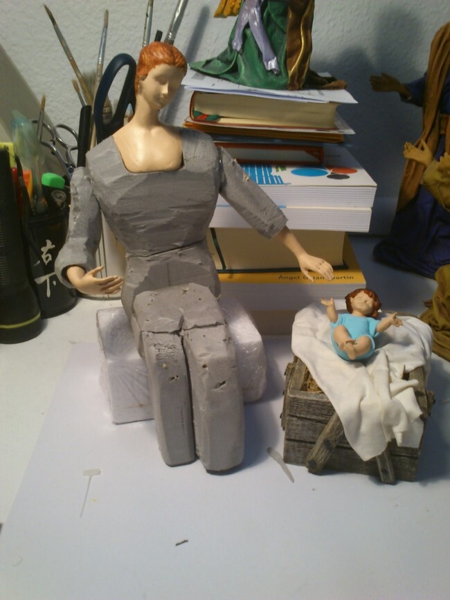

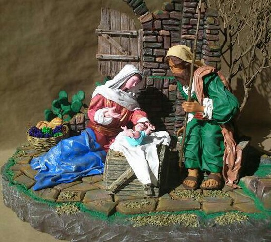

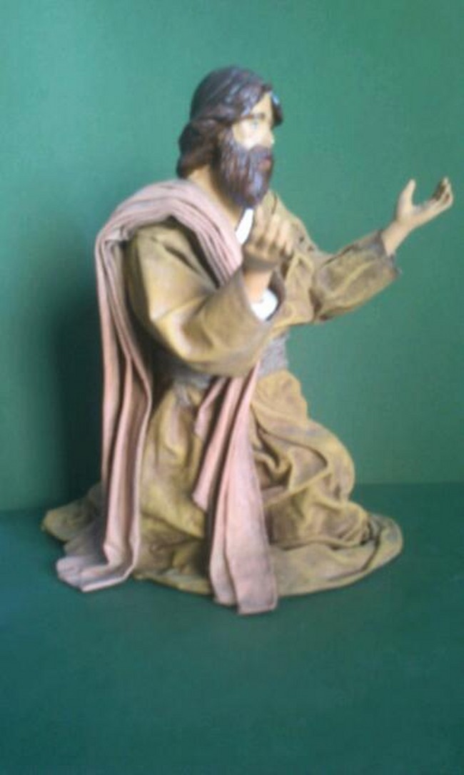

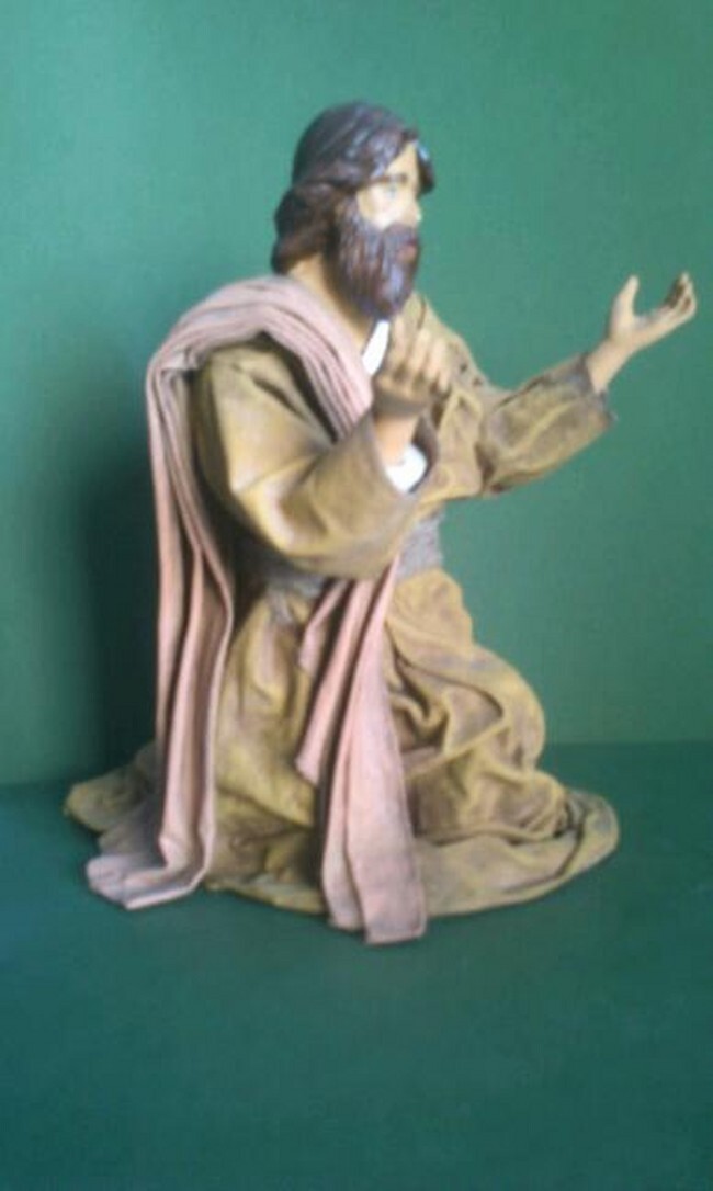

Hola a todos!!. Soy novato en el foro y me gustaria enseñaros las figuras que he creado a partir de un kit
de manos y bustos. Anatomizo los cuerpos con poliestireno extruido y los visto con sucesivas capas de
tela encolada y teñida de nogalina.
Espero que os guste!!!

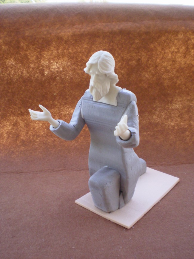

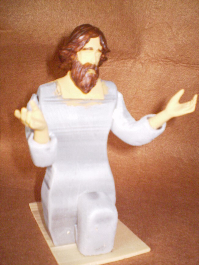

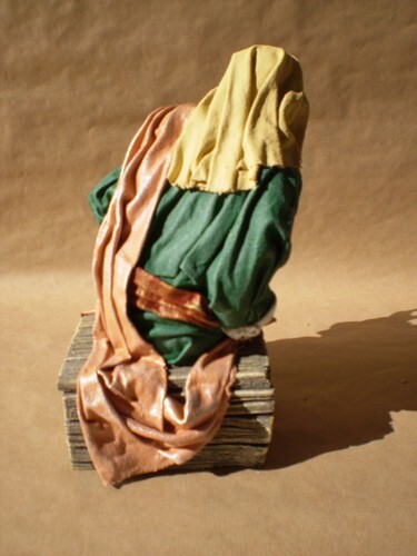

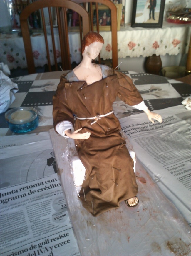

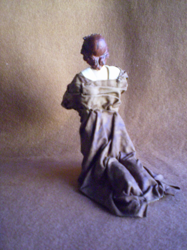

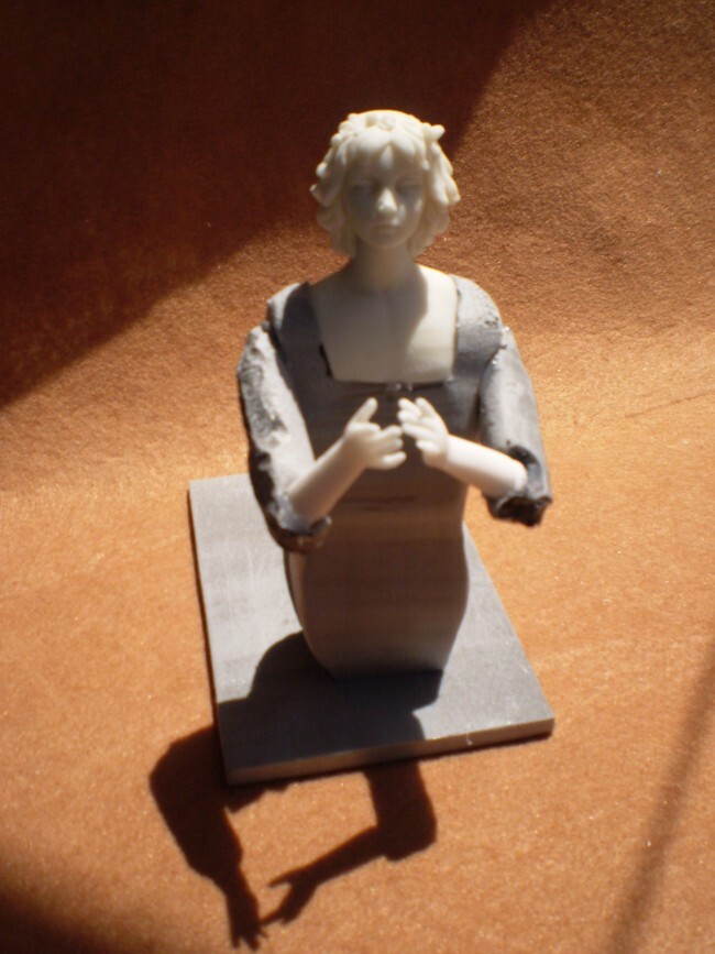

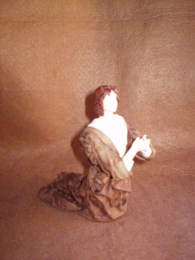

Os añado algunas imagenes del proceso de creación de estas figuras de 30cm
(001.JPG)
(002.JPG)
(003.JPG)
(004.JPG)
(005.JPG)
(006.JPG)
(007.JPG)
(f_103 (Copiar).jpg)

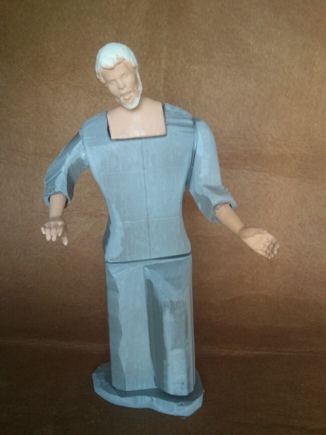

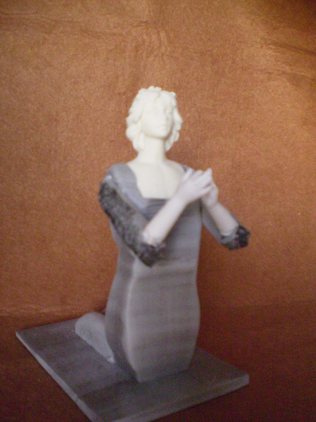

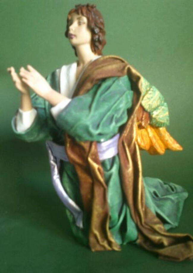

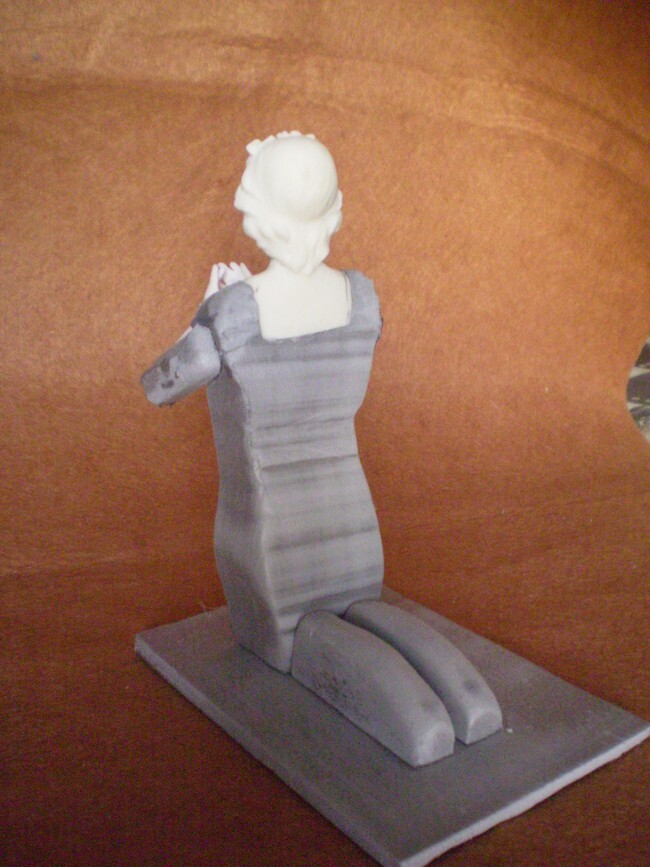

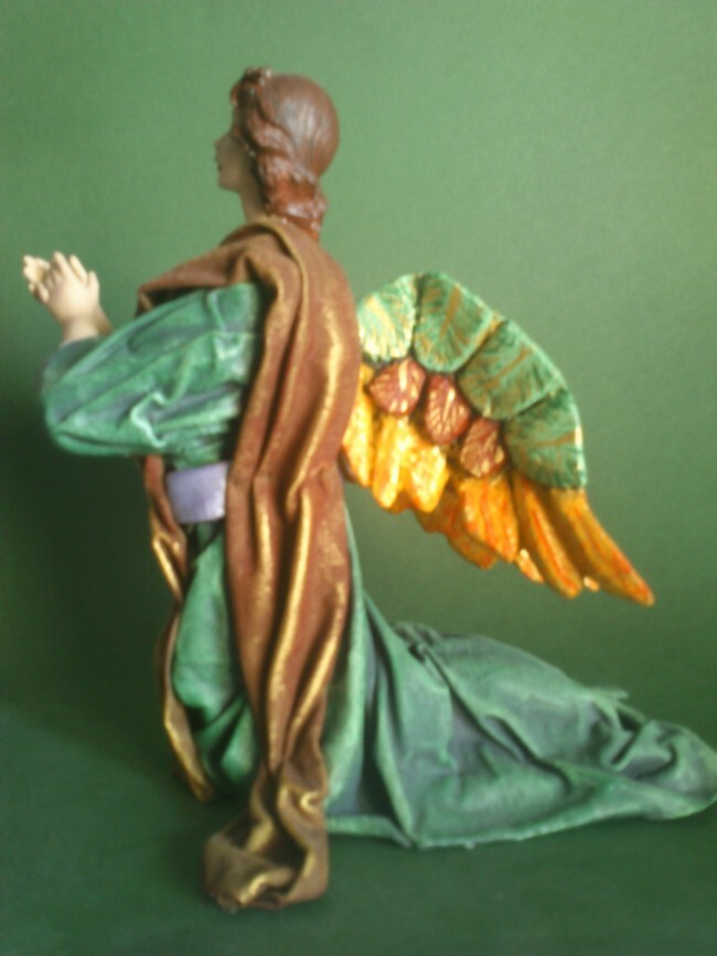

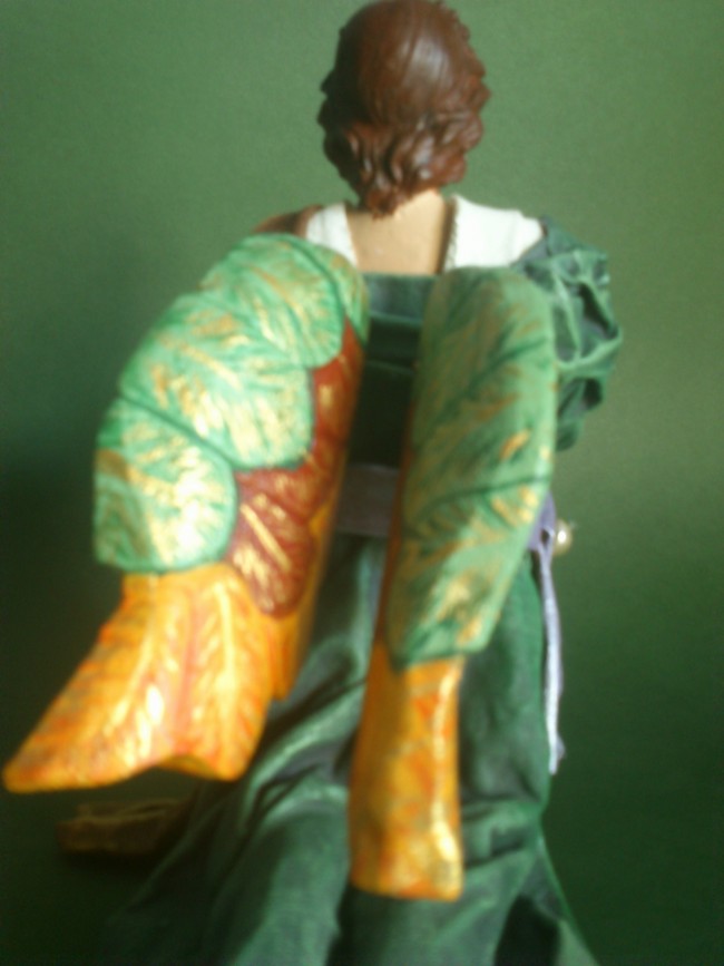

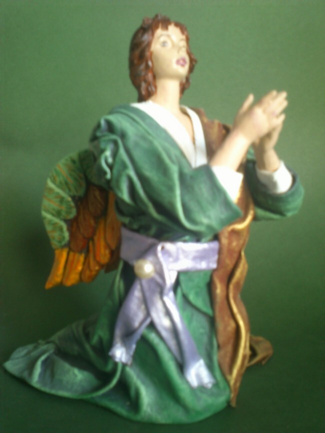

Continuo subiendo fotos de figuras creadas a partir de bustos y manos de marmolina y cuerpos anatomizados con poliestireno.
En este caso un angel orante

Están preciosas, te felicito por tu ingenio

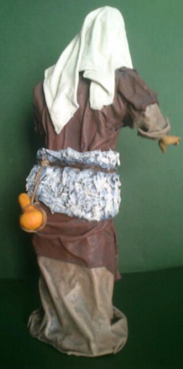

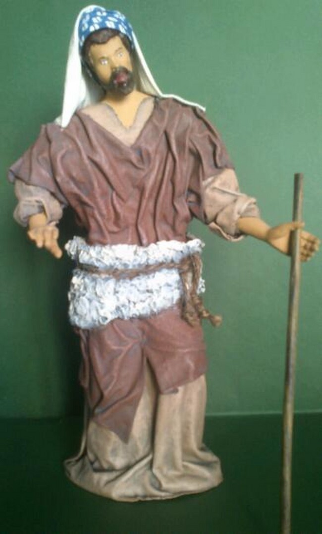

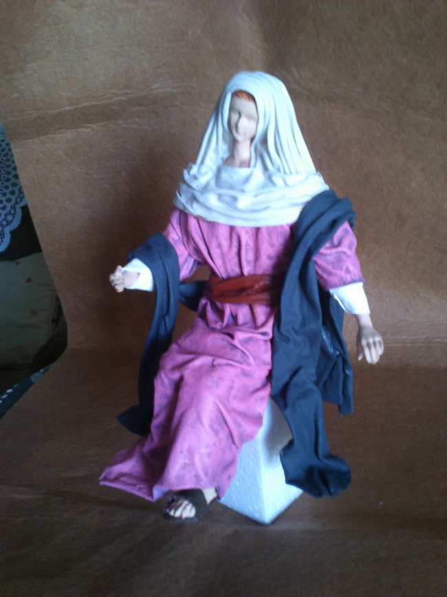

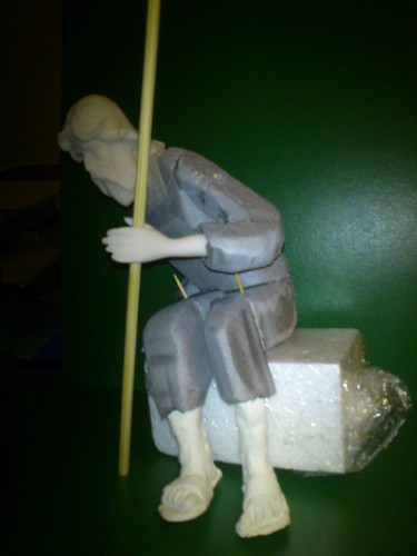

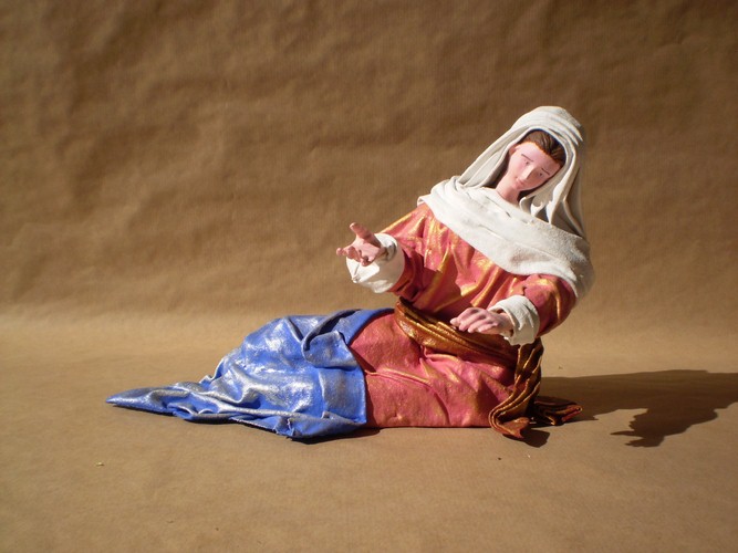

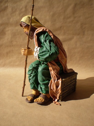

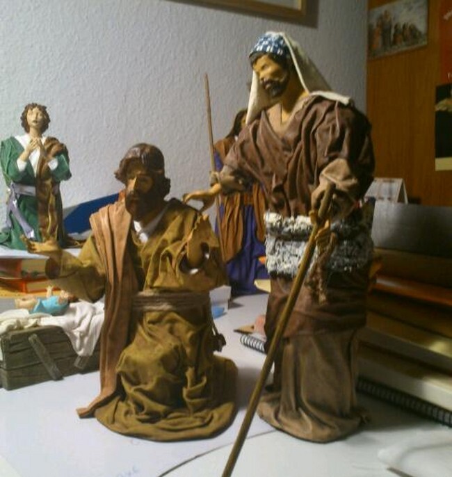

Gracias Bartolo. Todo surge de intentar personalizar al máximo las figuras para que se adapten a mis necesidades. Te muestro otras fotos en la que se ve como realice un pastor en pie con algo de escorzo para apoyarse en otro que esta de rodillas

5440

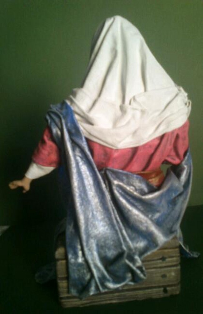

estan muy bien, en lo personal tendria un poco mas de cuidado con el ancho de la espalda, los hombros sobre todo en las figuras femeninas, porque al vestirlas pierden mucha proporcion con la cabeza, pero esta muy buna la idea y bien enteladas

29
Vélez Málaga
Gracias Gilda. He intentado seguir el canon pero obviamente las proporciones son mejorables, pero sinceramente, son las primeras que hago por lo que me doy con un canto en los dientes por un resutado creo que medio aceptable. Muchas gracias por tu comentario constructivo

pero claro que estan muy bien! se mejora haciendo muchas con la práctica, yo nunca entele figuras , no se si me saldrían , lo que vengo viendo es que la tela ocupa un buen lugar y que inclusive en figuras bien proporcionadas las agranda
me gustan los colores con las cuales las has pintado estan bien
el cuerpo con que lo haces? que material?
si seguimos la proporcion de 7 a 8 cabezas para un cuerpo , yo buscaria una figura en papel que tenga el tamño en base a tu cabeza o un muñequito porque no , y trataria de seguir esas proporciones es mas con un compas podes medir el ancho de o largo de la figura de papel o la otra y la pasas a la que estas haciendo
podes marcar hombros largo de torso etc

El cuerpo es de polietileno extruido, es decir el corcho de mayor densidad su carece de bolitas y es ideal para tallar con la portadora de hilo caliente o el cutter
29
Vélez Málaga
Perdón, rectifico. En el mensaje anterior debía poner poliestireno extruido.

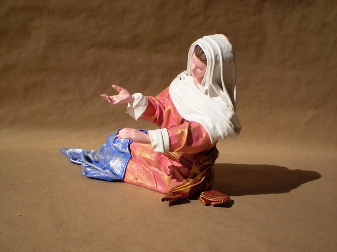

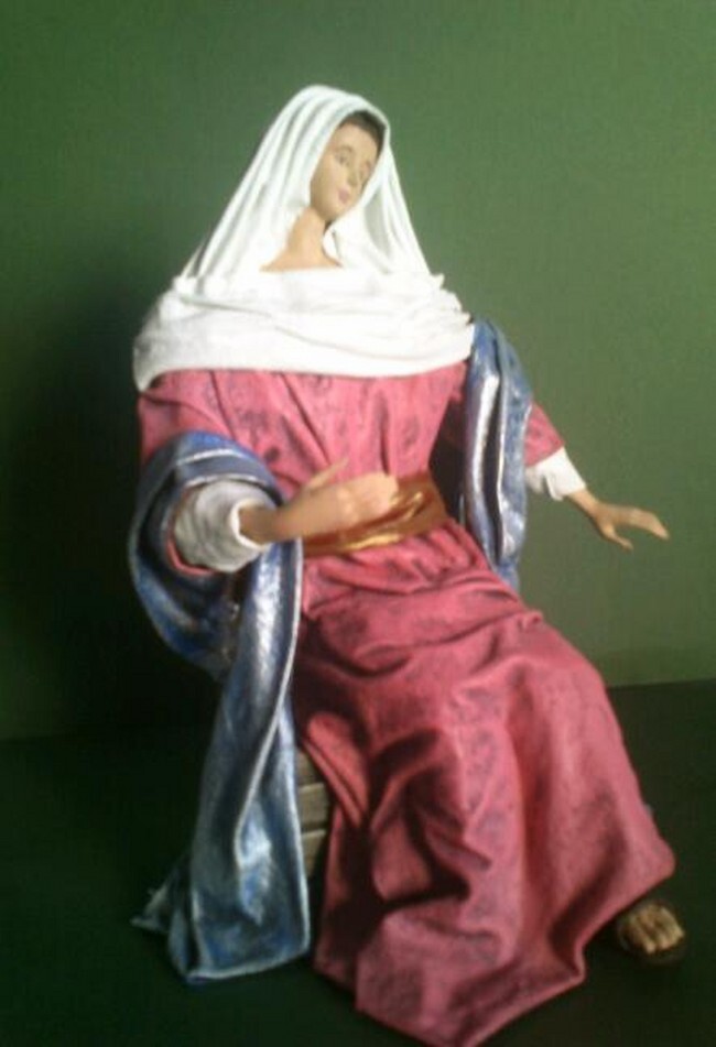

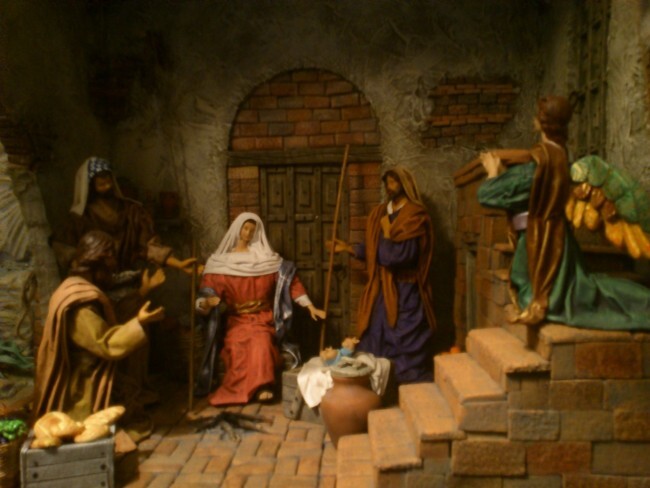

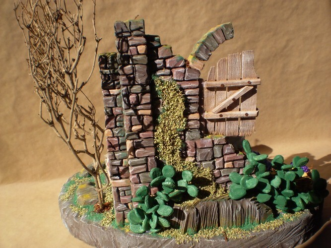

Adjunto nuevas figuras creadas con la misma técnica
felicidades por ese trabajo me ha encantado y siendo la primera vez .....muy bien echo ....saludos.

Nuevo intento de subir foto

Te felicito. Esta tecnica tambien podria aplicarse para hacer imagenes de semana santa
21
El Toboso (Toledo)
A veleno le gusta esto.
29
Vélez Málaga
Ya lo creo Marcos. Es una forma interesante de plantear nuestras figuras, incluidos los dioramas pasionista, porque podemos dotarlas de las posturas que nos permitan crear diálogo entre las imágenes de un conjunto.
