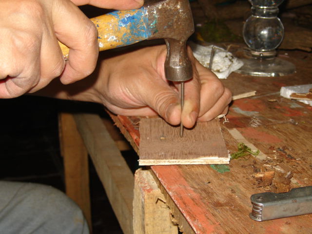

<br /><p></p><p><font size="3" faze="Times New Roman">Paso 01  coloco un clavo al centro de la base del futuro arbol.</font></p><p><font size="3" faze="Times New Roman" /></p><p><font size="3"><font faze="Times New Roman">Paso 02: caliento el duropord para hacer la forma del suelo,  </font></font></p><p><font size="3" faze="Times New Roman" /></p><p><font size="3" faze="Times New Roman">Paso 03: pego la base y el duropord</font></p><p><font size="3" faze="Times New Roman" /></p><p><font size="3" faze="Times New Roman">paso 4: se recomienda que salga el clavo al centro para que tenga mejor estabilidad a la hora de insertar el tronco del árbol</font></p><p><font size="3" faze="Times New Roman"> </font></p> <p><font size="3" faze="Times New Roman" /></p><p><font size="3" faze="Times New Roman">Paso 05: pinto la base color que tengan su suelo.</font></p><p><font size="3" faze="Times New Roman" /><font size="3" faze="Times New Roman"> </font></p><p><font size="3" faze="Times New Roman">paso 06:los troncos pueden ser cortezas secas o raíces  l</font></p><p><font size="3" faze="Times New Roman" /></p><p><font size="3" faze="Times New Roman">paso 07: le pongo un poco de pegamento, </font></p><p><font size="3" faze="Times New Roman" /></p><p><font size="3"><font faze="Times New Roman">paso 08: le pongo muzgo encima y listo,  </font></font></p><p><font size="3" faze="Times New Roman">la forma mas fácil de hacer nuestros próximos árboles </font></p><p><font size="3" faze="Times New Roman">para algún bosque.</font></p><p><font size="3" faze="Times New Roman"> </font></p> <p><font size="3" faze="Times New Roman" /><font size="3" faze="Times New Roman"> </font><font size="3"><font faze="Times New Roman"> </font></font><font size="3" faze="Times New Roman">  </font></p><br /><br />

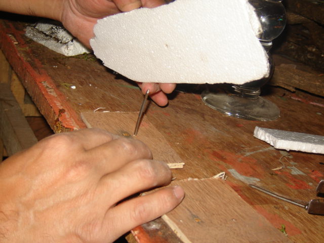

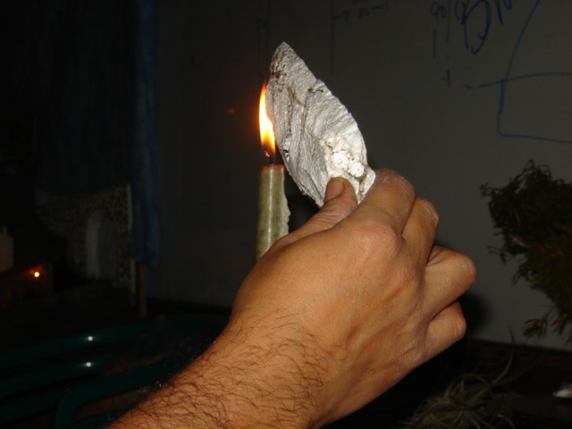

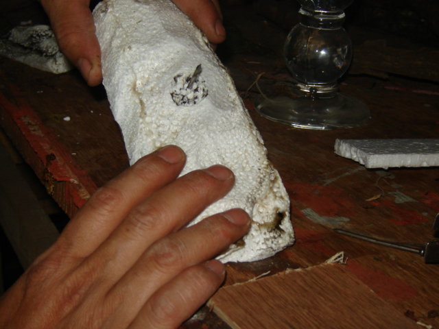

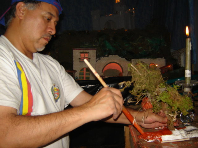

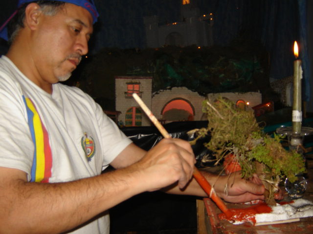

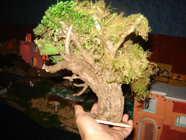

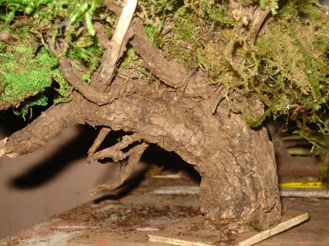

para algún bosque.

muchas gracias Gilda por ordenar mis primeras explicaciones a la creacion de mis arboles
adjunto las fotos segun los pasos enumerados
(DSC03421.JPG)
(DSC03424.JPG)
(DSC03426.JPG)
(DSC03427.JPG)
(DSC03444.JPG)
Adjuntos DSC03421.JPG (58KB - 213 descargas)
Adjuntos DSC03424.JPG (54KB - 198 descargas)
Adjuntos DSC03426.JPG (58KB - 198 descargas)
Adjuntos DSC03427.JPG (58KB - 188 descargas)
Adjuntos DSC03444.JPG (57KB - 217 descargas)

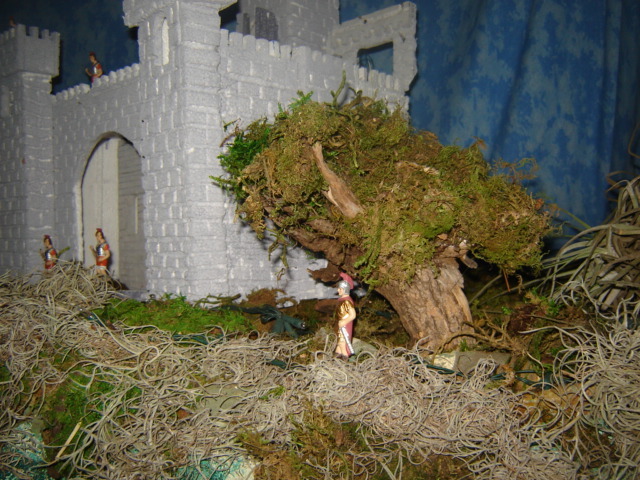

continuo con mis árboles sencillos
(DSC03468.JPG)
(DSC03471.JPG)
(DSC03476.JPG)
(DSC03477.JPG)
Adjuntos DSC03468.JPG (136KB - 209 descargas)
Adjuntos DSC03471.JPG (151KB - 198 descargas)
Adjuntos DSC03476.JPG (150KB - 209 descargas)
Adjuntos DSC03477.JPG (147KB - 232 descargas)
2244
Montevideo URUGUAY
Tenés razón, son super sencillos y se ven como uno natural.
Muchas gracias por enseñarnos. Voy a probar que tal me salen. Este año intenté hacer uno y se me había ocurrido la brillante idea de pegar hoja por hoja, casi me vuelvo mono, al final quedó inconcluso y puse solo palmeras

Estimado Danilo Reyes. Tus arboles son efectivamente, bonitos y sencillos. Me voy a lanzar a hacer uno para mi Nacimiento.
Una duda, la base me parece un poco pequeña para darle estabilidad al arbol. ¿No hay problema de que se caiga o se ladee?

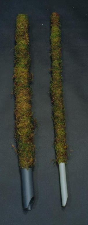

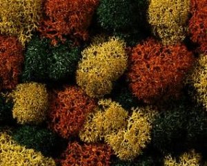

Una pequeña aclaración para hacer que lo encontréis más fácilmente.
El musgo que utiliza el amigo Danilo no es el que se usa normalmente en maquetismo o belenismo. Se trata de musgo esfagnáceo, el que se encuentra en los tutores para plantas altas.
La diferencia es que el esfagnáceo va formando hebras largas (muy cómodo para simular lianas, por ejemplo) y el otro tiene más bien forma de matorral.
Modificado por Gabacho 16/2/2010 15:18
(Musgo maquetismo.jpg)
(Musgo esfagnnnceo.jpg)
Adjuntos Musgo maquetismo.jpg (28KB - 185 descargas)
Adjuntos Musgo esfagnnnceo.jpg (25KB - 195 descargas)

Hola Chatita, la idea de hacer pequeña la base de madera es solo para que tenga su nivel más sólido, pero quien le dará la estabilidad es el duropord o porexpan, por que este es el que pondrás mas ancho y a la forma que tu quieras diseñarle, suerte en tu diseño, se que te saldrá mas bonito que el mio, adelante !!!

Felicidades Danilo, no había visto este tu link, el cual me parece bueno para
hacer los arbolitos de lejania, gracias por enseñarnos esta nueva forma (lo de la raíz
me gusto mucho) y adelante que se puede,
