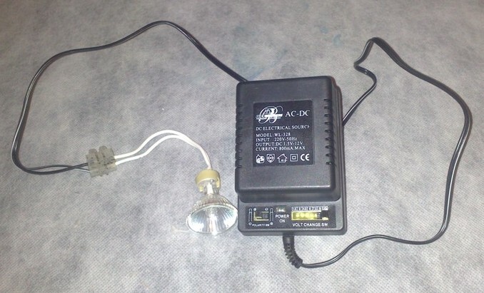

Hola ,corregidme si me equivoco,tengo un transformador de 12v y 800 mA potencia máxima,¿significa esto que solo puedo poner una lampara como máximo de 10w.?
Sigo esta regla 12*800=9600(9.6w)¿ es asi?,con lo cual la lampara perderá intensidad.Mirar como lo he montado en la foto ,siguiendo los pasos de este foro,que quede claro que no tengo ni idea de electricidad.(funciona bien comprobado)
De momento no me atrevo con los leds,pero lo haré.
(Transformador.jpg)
Adjuntos Transformador.jpg (87KB - 182 descargas)

Es correcta tu exposición.
  Cuando el consumo es superior al máximo admisible de la fuente, ésta sufre las consecuencias y, en largos  periodos de funcionamiento puede ocasionarle alguna avería.
  La formula es P=VxI
  Potencia(W) = Tensión(v) x Intensidad (A)
   Para ese tipo de lámpara (dicroica) no es necesario utilizar una fuente rectificadora, bastaría con un simple transformador en alterna, de esta manera reducirías el riesgo de posibles averías.

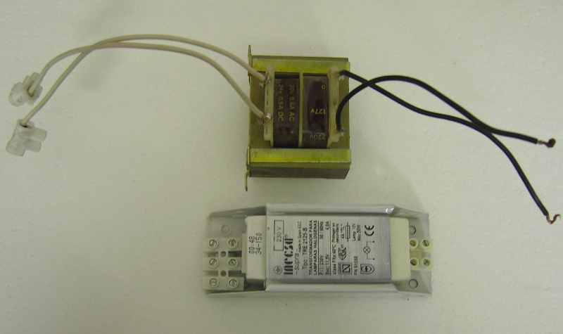

Gracias por tu pronta respuesta J.David,a que te refieres cuando dices...." bastaría con un simple transformador en alterna",.... soy muy nulo en cuanto electricidad y no se que quieres decir.¿Serias tan amable de exponermelo en una imagen?
3949
Me refiero a este tipo de transformadores convencionales, con entrada 230V, salida 12V.

Pensaba en eso J.David,pero por si acaso ,una imagen vale mas que mil palabras.Muy agradecido.Doy por cerrado el post.
