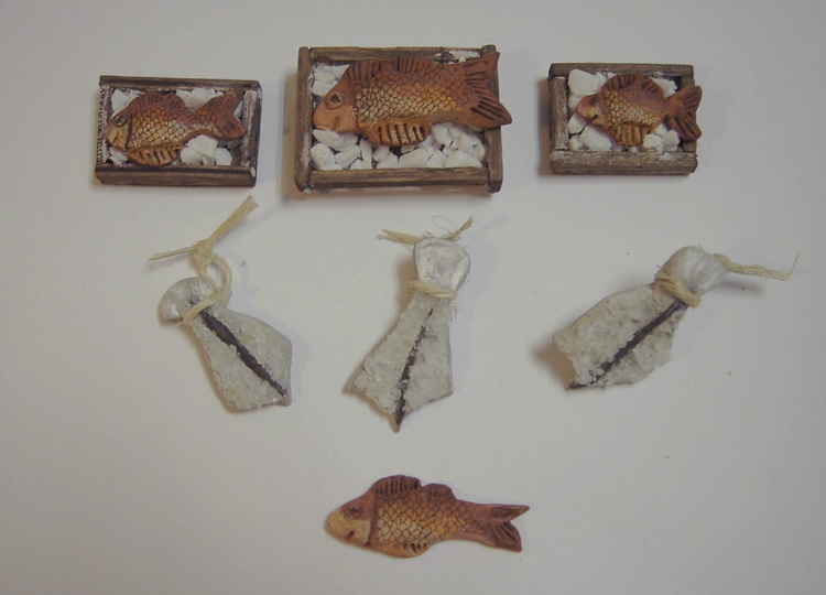

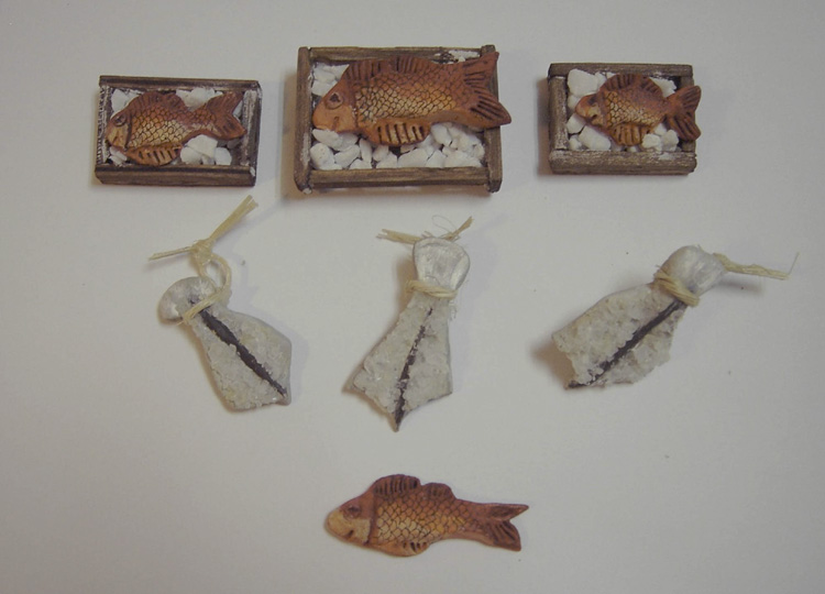

Hola a todos.

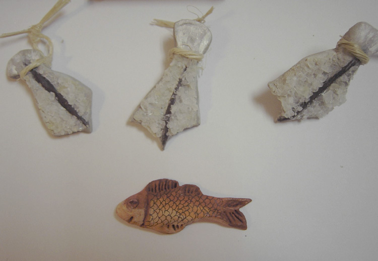

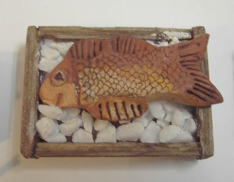

Comenzamos con LOS PECES (too sirven para puestos en el mercado).
Están realizados con masa de modelar DAS y pintados con óleos.
Tanto la imitación de hielo en las cajas como la sal de los “bacalaos” está hecha con sal gorda (trozos grandes) pegada con cola blanca.
Las escamas de los peces están hechas con un rotulador indeleble negro de punta muy fina, después de secarse los óleos.
El pez más pequeño mide 3 cm., y el más grande 4’5 cm.
Espero que os gusten.
En breve, seguiremos ampliando la escena: redes, barca...
(wprpeces01.jpg)
(wprpeces02.jpg)
(wprpeces03.jpg)

Pues a mí me ha surgido una pequeña duda ¿Como hacían el hielo en aquella época?
Los peces y el bacalao te han quedado muy bien.
Un lugar de La Mancha
Pues el hielo no lo harían, me imagino que se haría solito en los sitios donde nevaba. Lo que no me atrevo a decir, es si por aquellas latitudes nevaba lo suficiente para que se helara la nieve y la pudieran mantener durante algún tiempo hecha hielo. Tambien la podrían traer de lugares donde nevara más, pero los medios de transporte eran lentos...
Para mí que el conservante más utilizado en la época sería la sal. Así que no se le van a echar a perder los peces a Suny, no.
Pero los peces sí, Oriente. Y si no, haz la prueba y deja un pez a temperatura ambiente y me cuentas lo que pasa.
189
Suny yo no se si con el tiempo la sal que le has puesto al bacalao, se terminará deshaciendo. Yo también hice unos bacalaos este año pero la sal la sustituí por piedrecitas de cuarzo blanco, de la de los acuarios, machacadas y luego pegada con cola pero en la foto que puse de los "puestos para Murcianico" no se aprecia bien. Es que no se en que caja andarán los bacalaos.
Te digo que el azúcar glass de los roscos que hice también es cuarzo pero mucho mas molido.
Seleccionas las piedrecitas por su color, las metes en un folio bien doblado y a "machacar se dijo" con un martillo gordo.
Te pongo las fotos para que no tengas que buscarlas, pero ya te digo no se ve muy bien
(bacalaos.JPG)

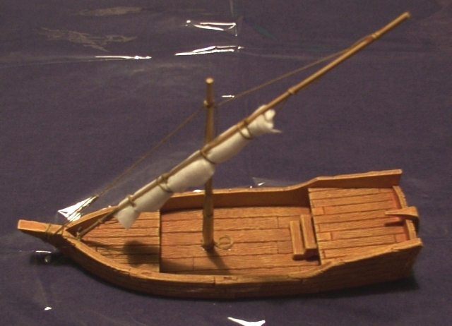

Aquí os pongo el comienzo del paso a paso de mi barco de pescadores, en breve continuaré añadiéndoos más fotos.
Material:

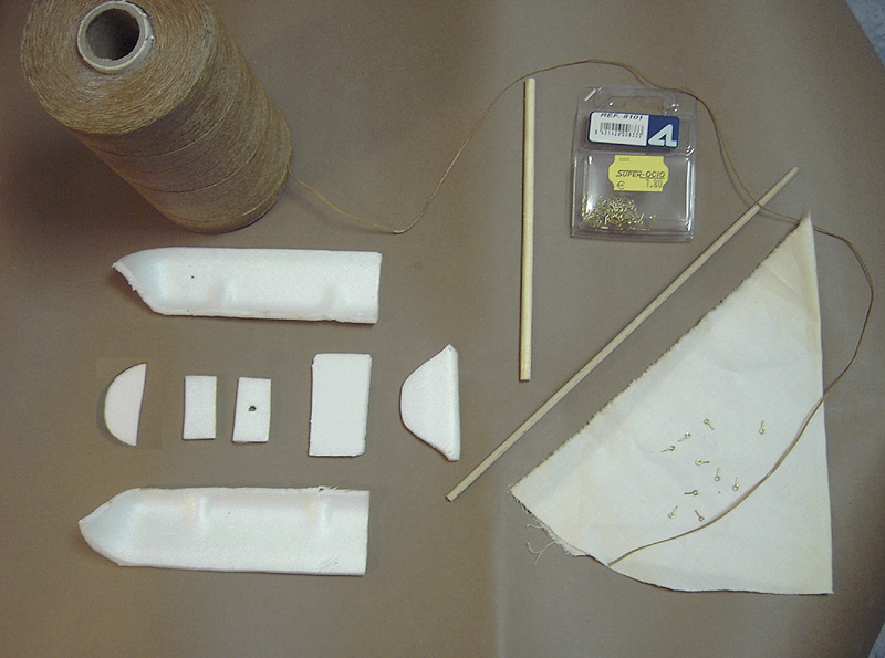

Bandeja de carne o similar con la profundidad adecuada (fondo del barco).
Palito de algodón dulce de 5 mm de diámetro, palito de 4 mm. de diámetro, hilo encerado, tela blanca, ojos de buey peques, aquaplast, cola blanca, loctite, nogalina, pinturas acrílicas...
Realización:

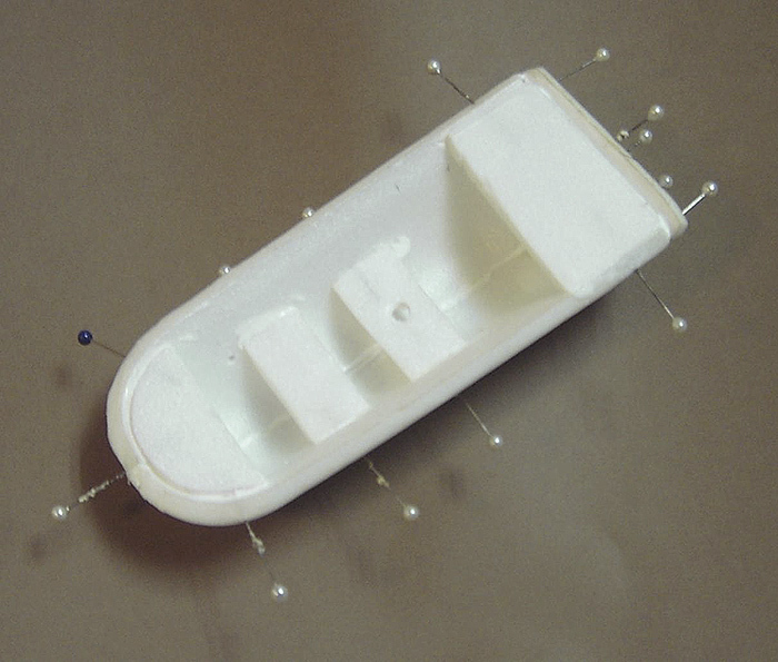

Recortar las distintas piezas del barco según esquema y lijarlas, si os fijáis la estructura base está hecha con dos piezas similares aprovechando las esquinas curvadas de dicha bandeja.
Las cuatro piezas centrales están recortadas a cuchilla en inglete a 45º.
Hacer agujero en pieza donde irá nuestro mástil.

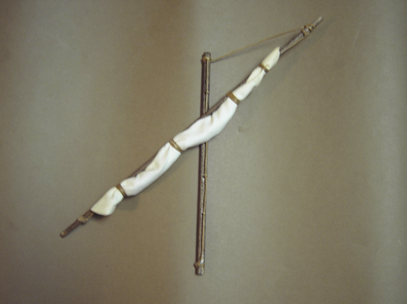

Cortar palitos para hacer nuestro mástil y travesaño del mástil. Teñirlos con nogalina. Agujerear con un punzón para luego colocar allí los ojos de buey, pegados con loctite.

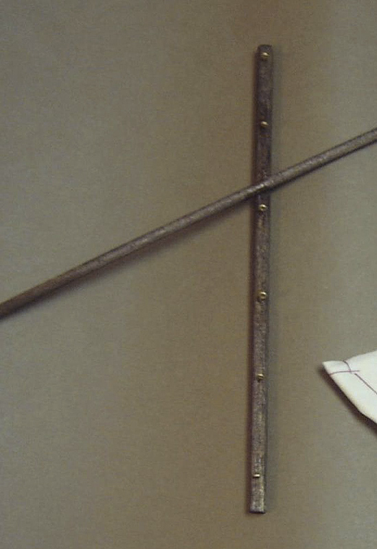

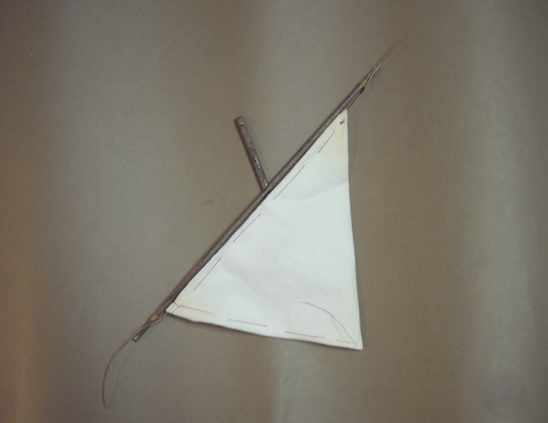

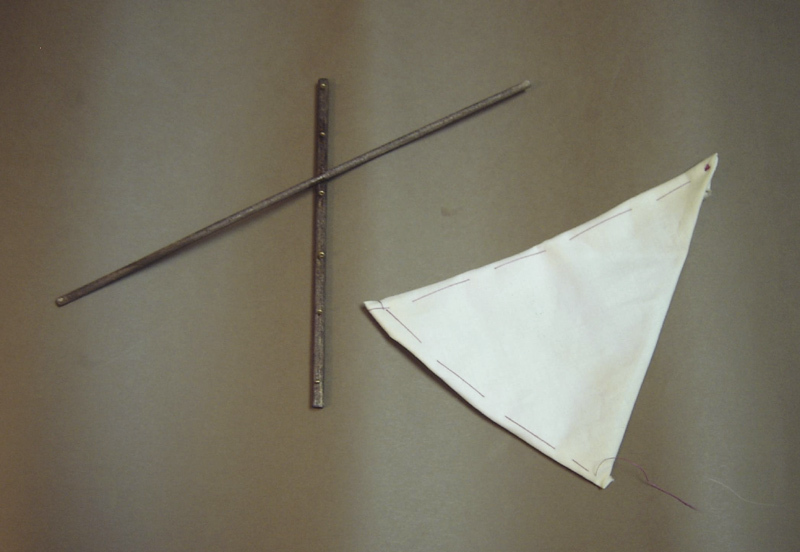

Cortar un rectángulo de tela y doblarlo por la diagonal. En mi caso, como voy a colocar el barco reposando en la arena (fuera del agua) pondré la vela recogida sobre el travesaño del mástil, siguiendo como modelo la foto “barcoguay” que os he adjuntado.
Pegar distintas partes de nuestro barco con cola blanca.
Dar una mano fina de aquaplast a todo el barco, así conseguiremos que se nos tape algún pequeño hueco entre las uniones de las distintas piezas. Y too nos sirve como base para luego pintarlo a nuestro gusto con acrílicos.
Pasar un cepillo de púas metálicas, para similar las vetas de madera en nuestro barco, darle una mano de nogalina. Continuar con acrílicos.
Pegar los dos palitos, colocar los ojos de buey en distintas zonas del mástil y demás, pasaremos por ellos hilo encerado.

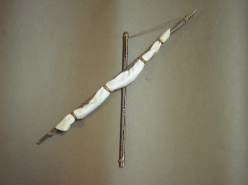

Hilvanar con hilo de coser la vela para darle forma (cuando este enrollada la vela lo quitaremos), pasar un hilo encerado por el interior de la costura de la vela y atarlo a los dos extremos del travesaño del mástil, too encolar para mejor sujección, enrollar la tela al travesaño (si queréis envejecida con el agua sucia de limpia los pinceles o con posos de café), y con hilo encerado enrollarla a él en distintas zonas (siempre según foto adjunta barcoguay).

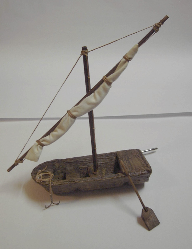

Pegar nuestro mástil en la pieza agujereada del barco et voilà, nuestro barco de pesca, listo para salir a la mar.
Podemos añadir a la escena algún remo de madera e incluso una bonita ancla realizada con alambre enrollado o comprada en alguna tienda de modelismo, no son caras, lo difícil es encontrarla adecuada para el tamaño de nuestro barco. En mi caso el ancla que podéis ver en la foto del barco ya acabado, está hecha con un anzuelo de 3 "patas" al que se ha cortado una de ellas.
Aclaración: Los ojos de buey, al principio los intenté hacer yo, pero al ser tan chiquitines no me salían bien, pero como veis en la foto ojosbuey02 los venden ya hechos y por poco dinero, así que para qué complicarnos la vida con algo que ya viene fabricado.
Nota: Siento no haber usado términos marinos relacionados al barco y distintas partes de las velas (tipo proa, popa, quilla y demás...), los desconozco.
Saludos a todos.

(barcoguay.jpg)

(wbarcopesca01.jpg)
(wbarcopesca02.jpg)
(wbarcopesca03.jpg)
(wbarcopesca04.jpg)
(wbarcopesca05b.jpg)
(wbarcopesca06.jpg)
(wbarcopesca07.jpg)
Adjuntos barcoguay.jpg (182KB - 322 descargas)

Suny - 10/6/2006 9:41 PM Hola chicos. ¡Pero si aún no he acabado mi barquito! ¡Aún no lo habéis visto finito! ¡Ni yo tampoco ehhhhhh! :D Oriente has descubierto dos secretos míos, sorda y gorda, pero solo un poquito ¡eh!. Saludos.
Suny, el denominado BARCOGUAY creía que lo habías hecho tú.
2960
Hola emore.
¡Ojalá hubiera hecho yo ese barquito! Pero no, lo he puesto como foto explicativa donde me he fijado yo para hacer las velas enrolladas.
Una curiosidad que te cuento, cuando veo por internet algo que me gusta especialmente, lo guardo con "guays", asi tengo montañaguay, casa01guay, casa02guay, ríoguay, barcoguay... De esta forma me resulta más fácil buscarlos en mi ordenata, con poner guay me salen todos.

Hola a todos.
Os acabo de poner la foto de mi barquito pesquero ya acabado.
Espero vuestras opiniones.

Recuerdo para que no haya malos entendidos que la imagen "barcoguay.jpg" no es mía, o sea no es mi barco, el barco que sí he hecho yo es la imagen "wbarcopesca07.jpg".
