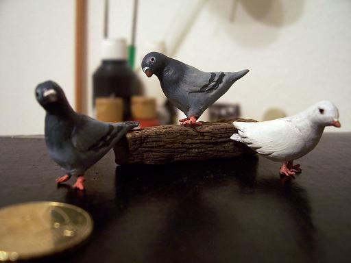

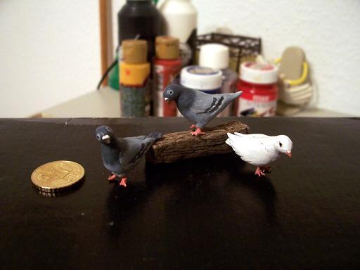

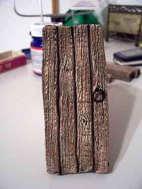

Tanto las palomas, la palmatoria y la puerta están hechas con pasta Das. Me alegra que os gusten. No creo que merezcan un paso a paso jeje!. Simplemente están modeladas lo mejor posible (yo soy un poco torpe en eso) y las patas están hechas basadas en el paso a paso del compañero Pepe G. Esther el efecto de la puerta es muy sencillo. Simplemente consiste en rayar el porex o, como en este caso, la pasta Das con un cepillo de alambre. Así se consiguen las vetas y el efecto de viejo de la madera. Luego le das un color base marrón muy oscuro y , a pincel seco y con tonos claros, le vas dando las luces.

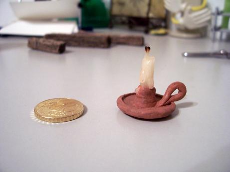

La vela de la palmatoria es una vela real. Es una de esas que se usan en la vigilia pascual (no sé si sabéis de las que os hablo) que son bastante finas y largas. Simplemente he reducido su grosor y tamaño con una cuchilla.
