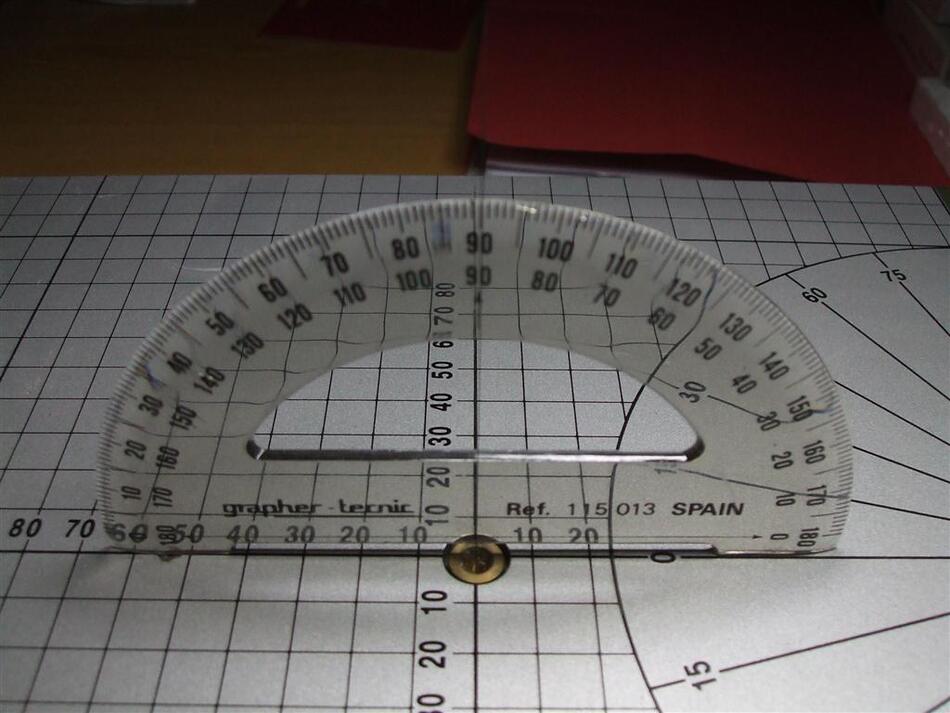

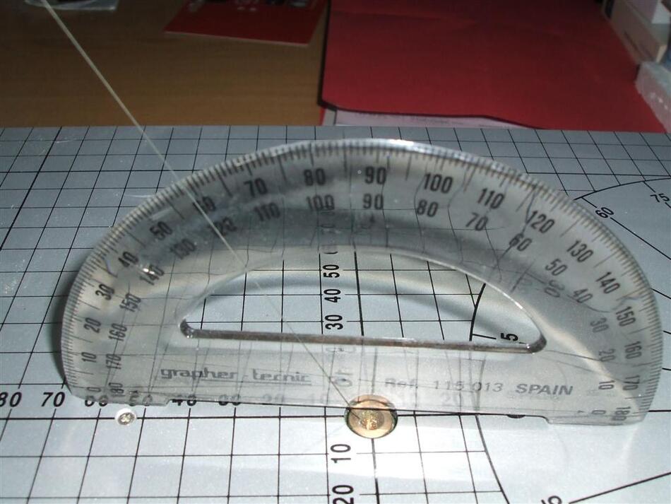

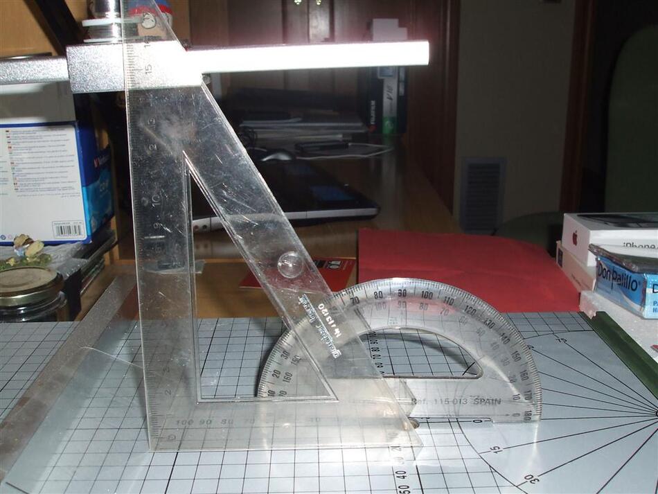

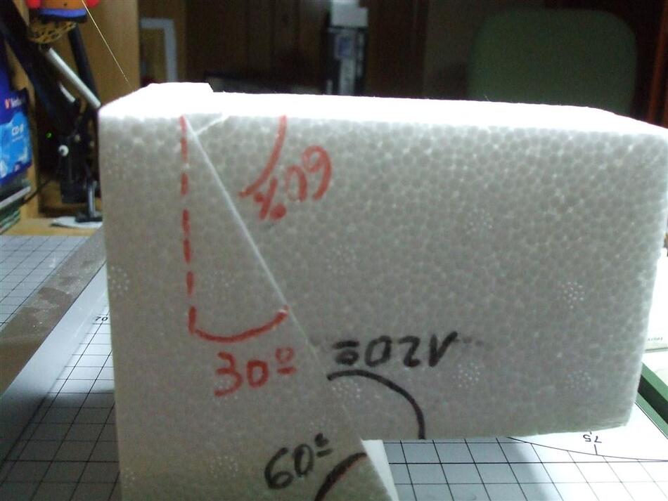

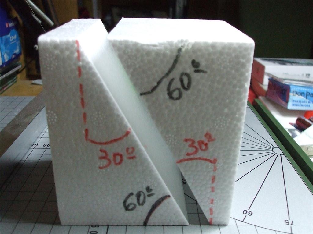

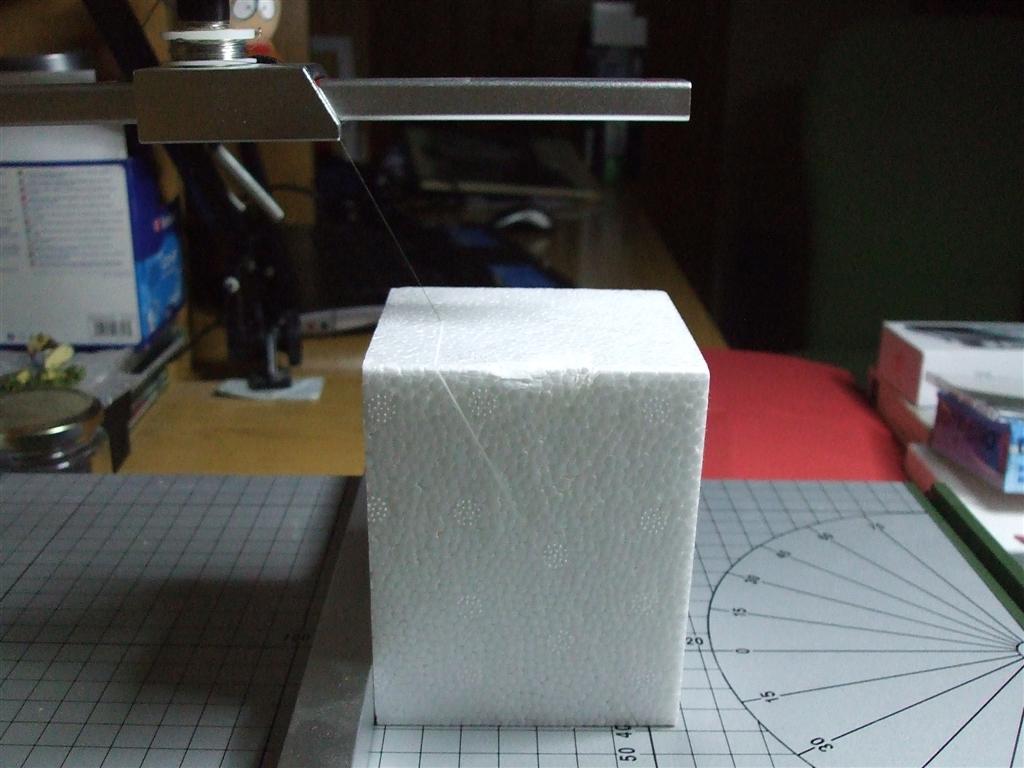

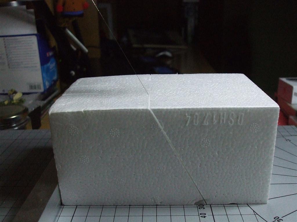

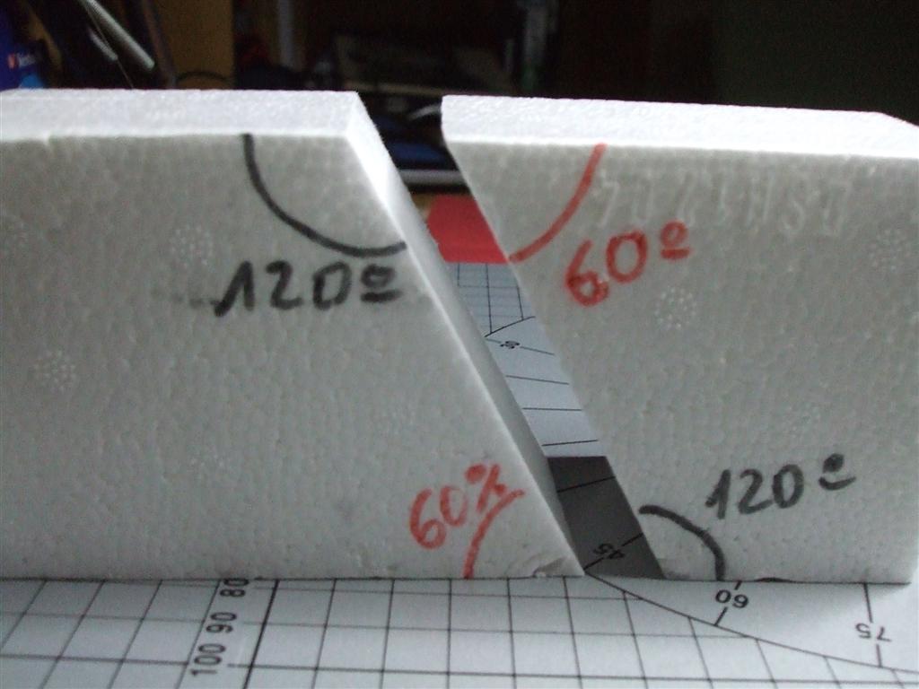

A ver si soy capaz de explicarlo.
Voy a mostrar con hacer ingletes a 60º, luego a 30º y los 45º sólo hay que seguri lo que hacemos a continuación.
Empiezo desde muy abajo, por si alguien desconoce algunos hechos cierto.
La suma de los ángulos de un triángulo es 180º (º=grados).
Por tanto, sólo nos hace faltalocalizar el punto hasta el qeu debemos desplazar la corredera para que el hilo de nicrón realice un ángulo de 6º con la horizontal (base de la máquina). Con la vertical, el ángulo será de 30ª.
Si desplazamos un poco más atrás la corredera conseguiremos el inglete a 45ª tanto con la vertical como con la horizontal.
En las totografía he señalado en dos ángulos, es la suma de los 30º del corte más los nocentaº de la certical con la base.
A ver si las fotos aclaran mejor lo que os he comentado.

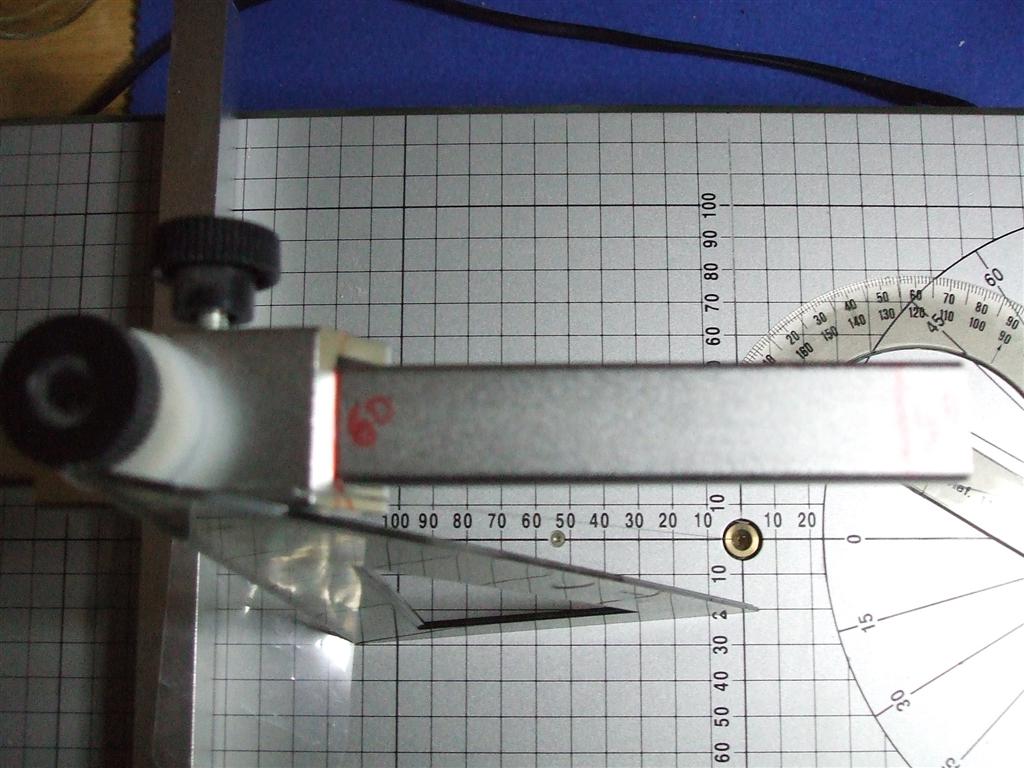

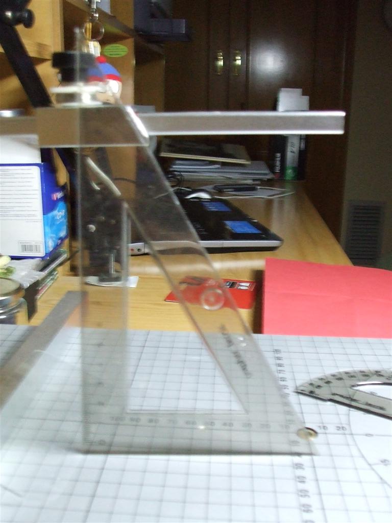

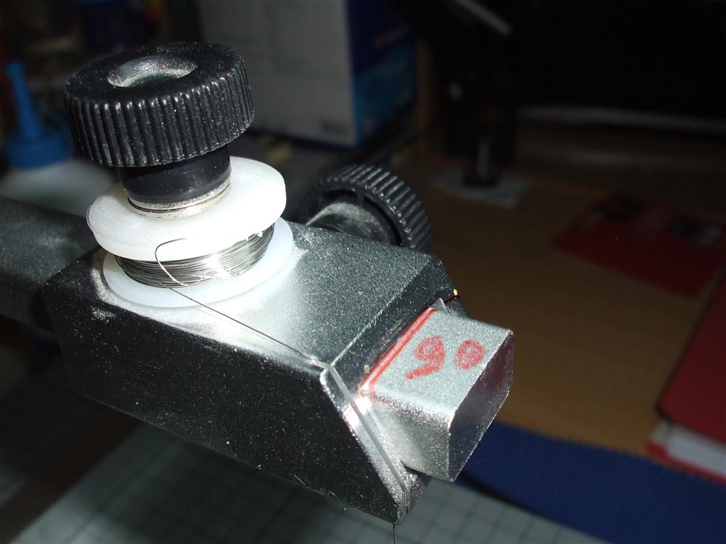

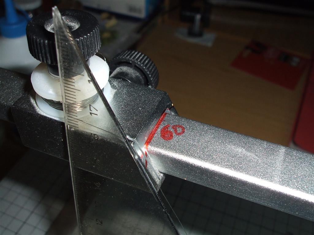

El proceso es simple:
Soltar las dos ruedas negras de la parte superior del arco que inmovilizan la corredera y el carrete del hilo de nicrón.
A continuación, y dependiendo de donde estemos en ese momento, iremos dando o recogiendo hilo mediante el carrete que se encuentra debajo de la rueda situada en la parte más alta.
Para calcular el lugar preciso, utilizaremos o un cartabón o un transportador de ángulos, tal y como se refleja en las fotos.
Por último, marcararemos con rotulador, boli, lápiz, muesca, etc., en la horizontal de arco (o donde mejor lo veamos) el lugar hasta el que se desplazará la corredera, para obtener ese mismo inglete en veces sucesivas.
