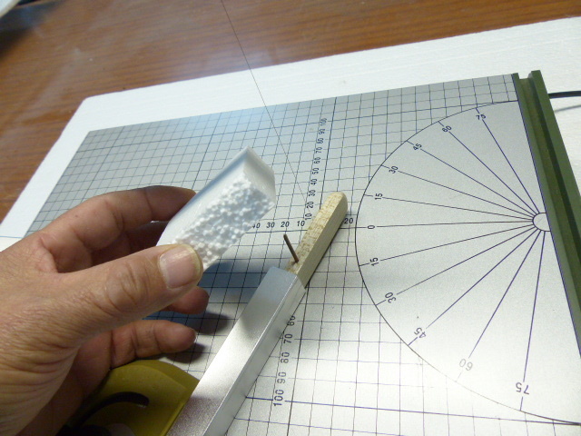

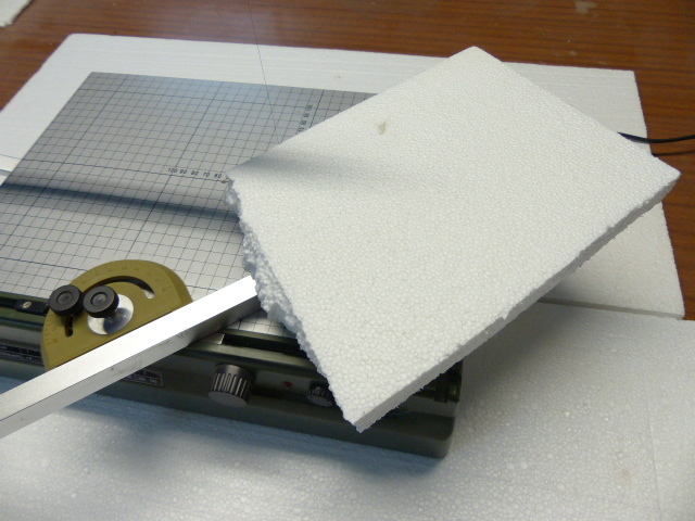

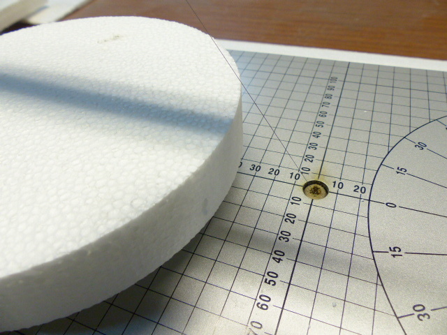

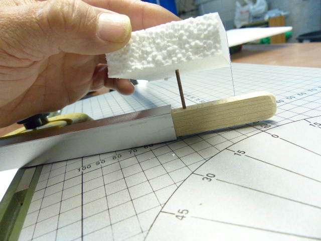

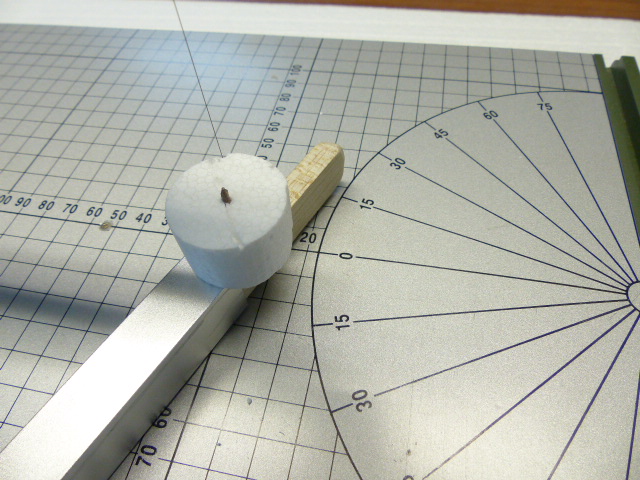

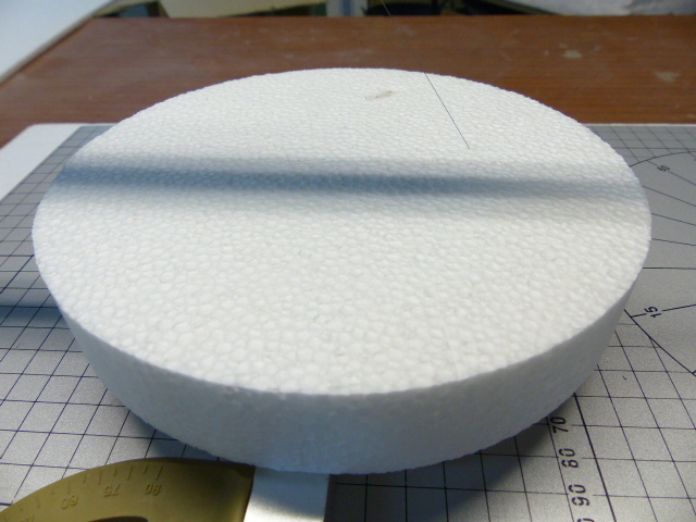

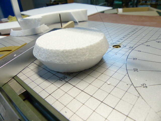

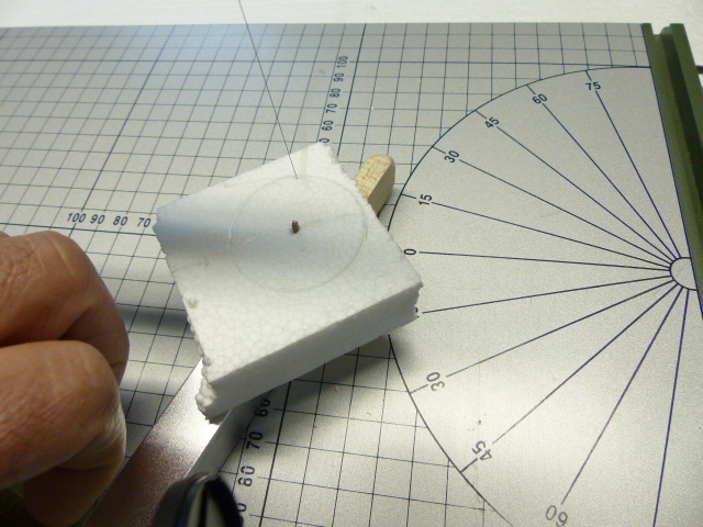

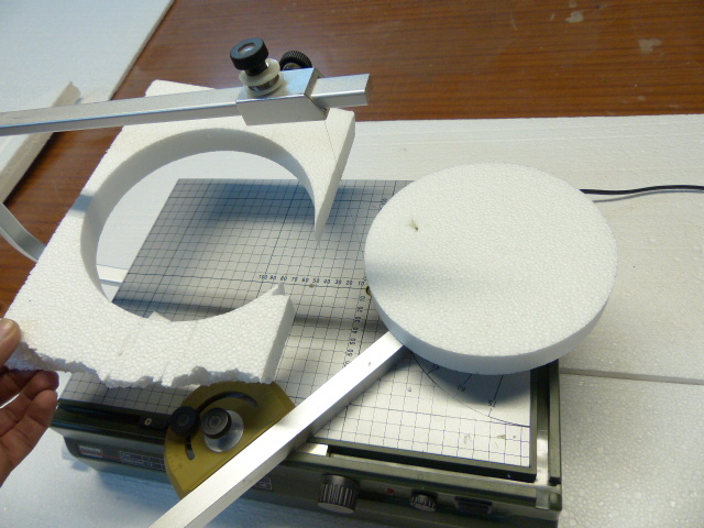

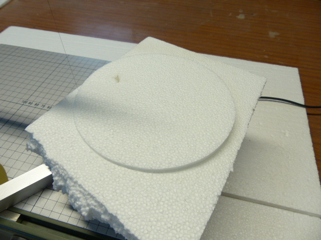

Hola amigos; a continuación os voy a poner un método muy fácil con el que se pueden hacer circulos en porex con la cortadora de la marca Proxxon.

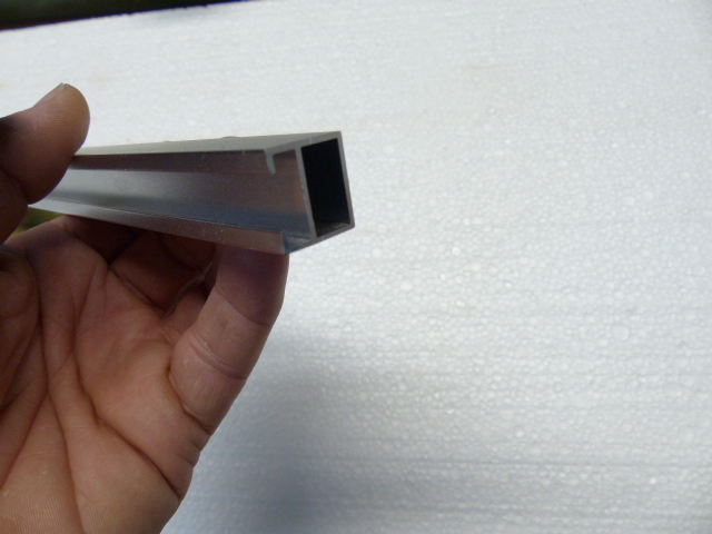

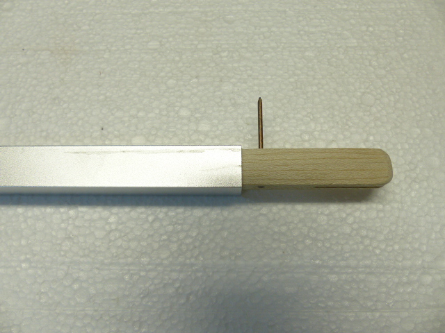

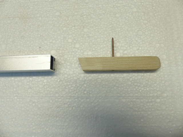

En la pieza que sirve de guía queda una apertura por ambos extremos de forma rectangular.

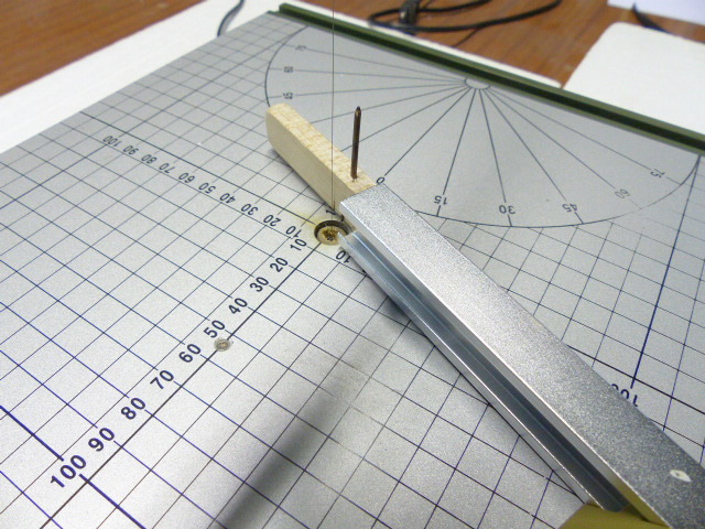

Preparamos una pieza de madera que se adapte justa a esta apertura y en esta introducimos un clavo.
Introducimos la pieza de madera ahora con el clavo en un extremo de la pieza guía hasta que quede bien sujeta.
Yo utilice madera de balsa que a la vez que es dura tambien se comprime un poco y  no fuerza demasiado la guía.

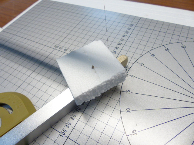

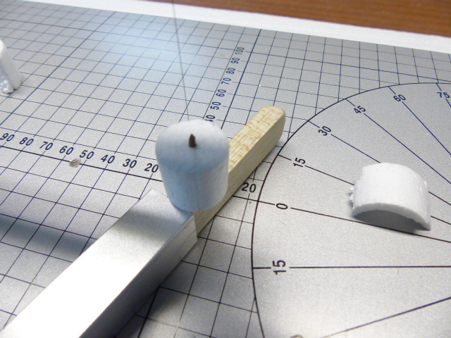

Colocamos ahora la guía en su alojamiento dejando el clavo hacia arriba.
El clavo será el centro del círculo que queramos cortar, por tanto separaremos este del hilo de corte a la distancia del radio de nuestro futuro circulo.

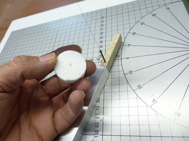

Con la máqina encendida (y mucho cuidado con nuestros dedos) colocamos el trozo de porex en el clavo y lo hacemos girar sobre este hasta completar el circulo, momento este en el que apagaremos la máquina de corte para extraer la pieza sin producir en esta imperfecciones ocasionadas por el calor del hilo de nicrom.

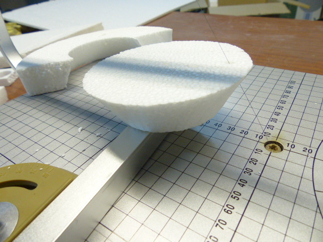

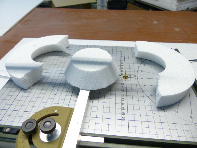

Como veis se pueden hacer piezas bastante pequeñas y tan grandes como nos alcance la guía.
Si inclinamos el hilo de nicrom podemos de la misma forma obtener cortes inclinados. Válido para realizar conos o piezas como la del ejemplo. Ya cada uno juegue con su imaginación y necesidades.
Espero que os sea útil amigos . Un saludo.
