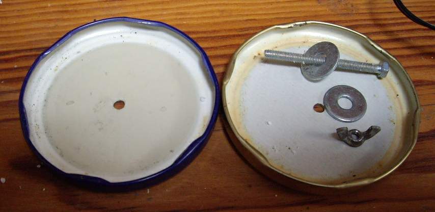

He "ideado" un sistema (por lo menos no lo he visto buscando por el foro) para hacer
pequeños arcos de porexpan utilizando tapas de botes como guias.
Se necesitan dos tapas iguales que se perforan en el centro. estas son de 8cm

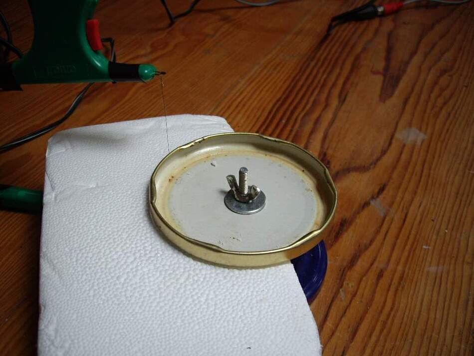

Se coloca la pieza de porexpan a cortar en medio, tambien hay que perforar el porexpan donde va a ir el centro del arco
Se sujetan las 3 piezas con un tornillo arandelas y una palomita.

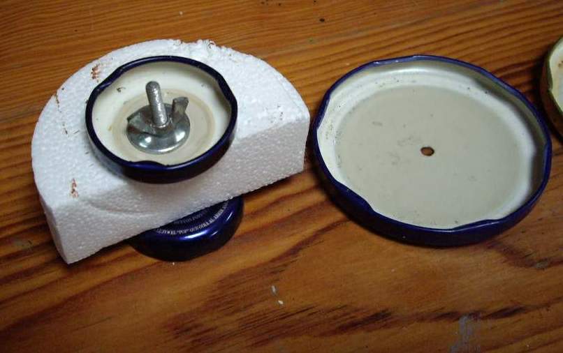

Se corta con una cortadora de porexpan apoyandose en las tapas

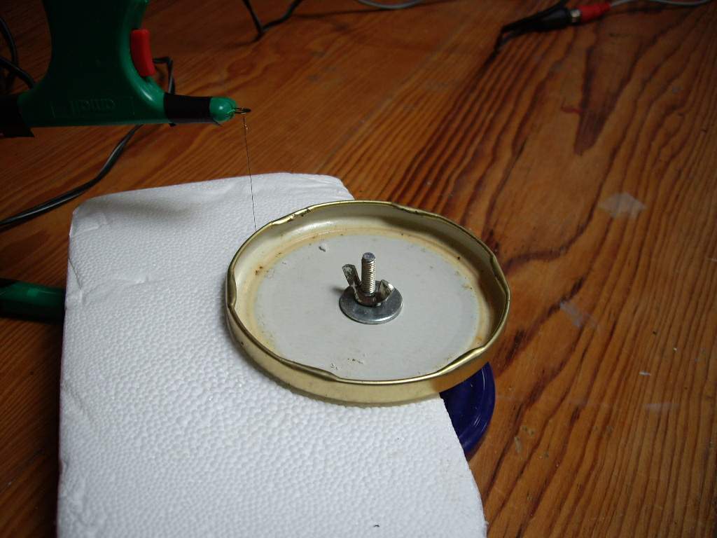

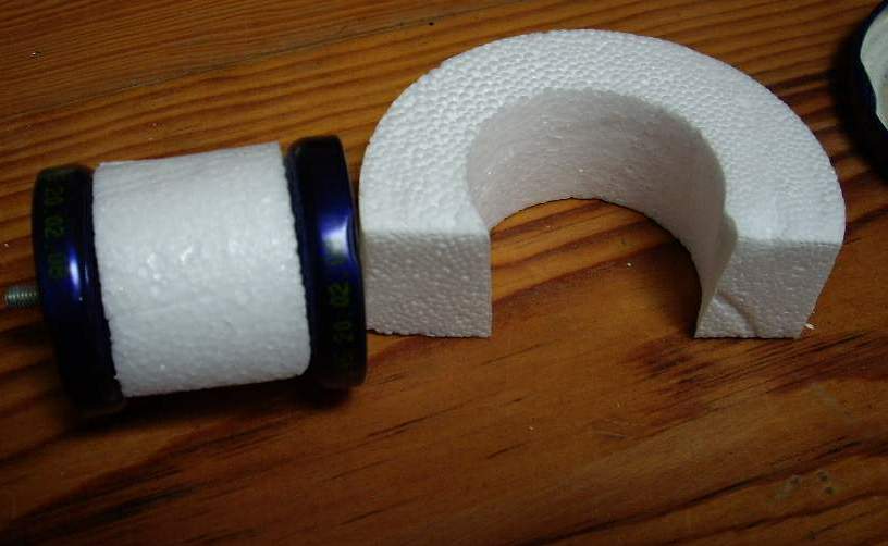

Para el segundo corte se utiliza otras 2 tapas mas pequeñas. En este caso he utilizado tapas de 8 cm y de 4 cm de diametro
Este sistema puede servir para hacer arcos grandes utilizando por ejemplo tapas de botes de pintura de 5 kg.
No me ha quedado muy bien, pero si sois menos manazas que yo puede seros util
