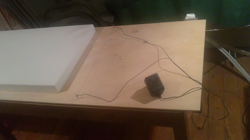

Hola amig@s,
Os muestro la cortadora que he montado, con los consejos que he ido cogiendo de los todos aquellos que nos han ido mostrando.
Es muy rudimentario, pero a mí me va fenomenal mente bien y no he tenido que gastar ni un duro, con los materiales que tenía por casa.
Como a mi únicamente me interesa para realizar laminas lo he montado en horizontal.

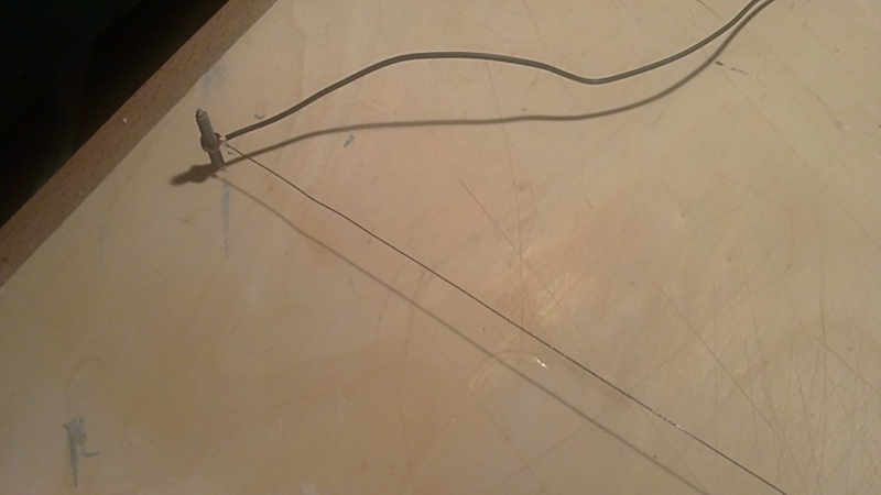

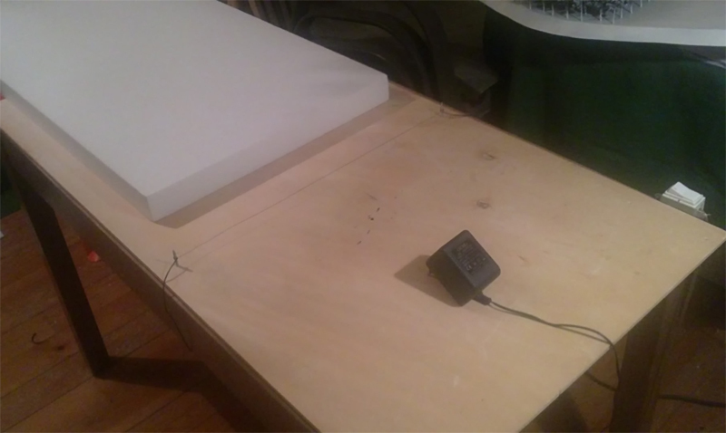

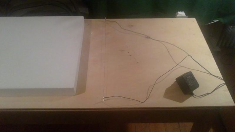

Consta de un tablero, dos tornillos atornillados al tablero, el hilo de nicrom que lo he tensado entre los dos tornillos y el alimentador del viejo ruter que tenía de telefónica por casa. Un lado del cable a un tornillo y el otro al otro tornillo, dando unas vueltas entorno al hilo y el tornillo, y nada más que enchufarlo.
(1.jpg)
(2.jpg)
(3.jpg)
(4.jpg)
Adjuntos 1.jpg (170KB - 180 descargas)
Adjuntos 2.jpg (183KB - 172 descargas)
Adjuntos 3.jpg (180KB - 171 descargas)
Adjuntos 4.jpg (178KB - 175 descargas)

Por favor AINGERU, puedes decirme que voltaje y amperaje de salida tiene el ruter, muchas gracias me ha gustado mucho.
Primeramente tenía uno de 12V que iba muy lento el corte, ahora tengo puesto uno de 16V -1A que va muy bien
