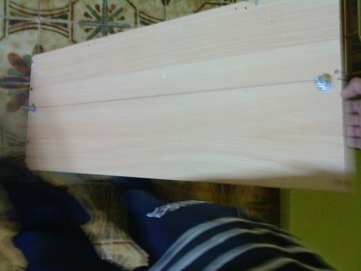

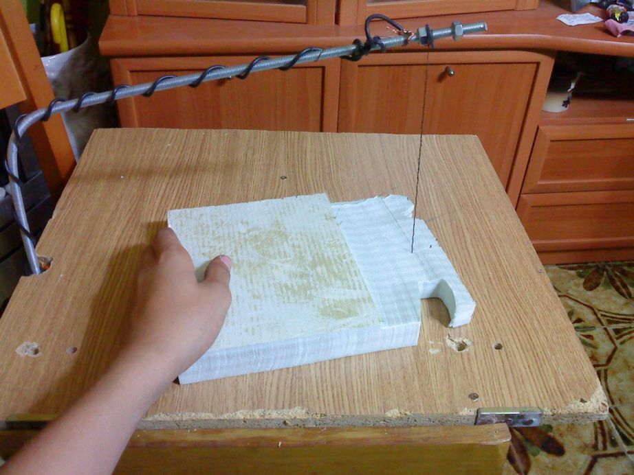

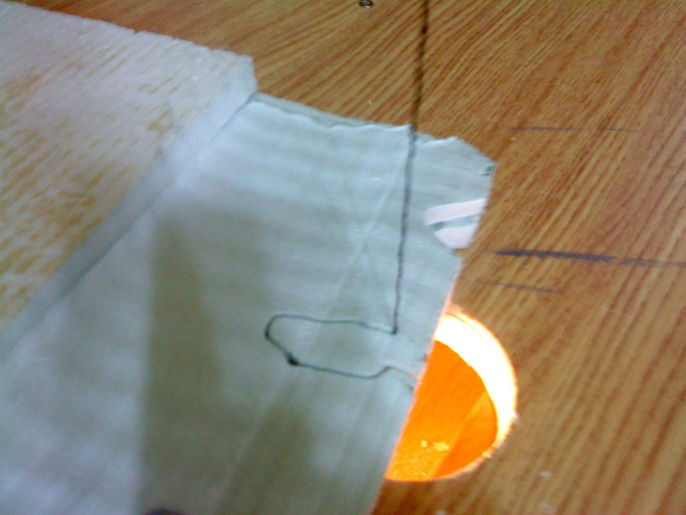

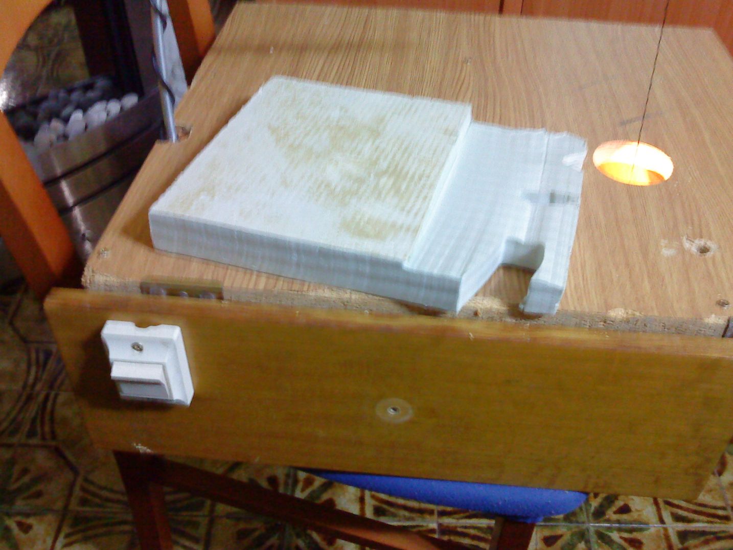

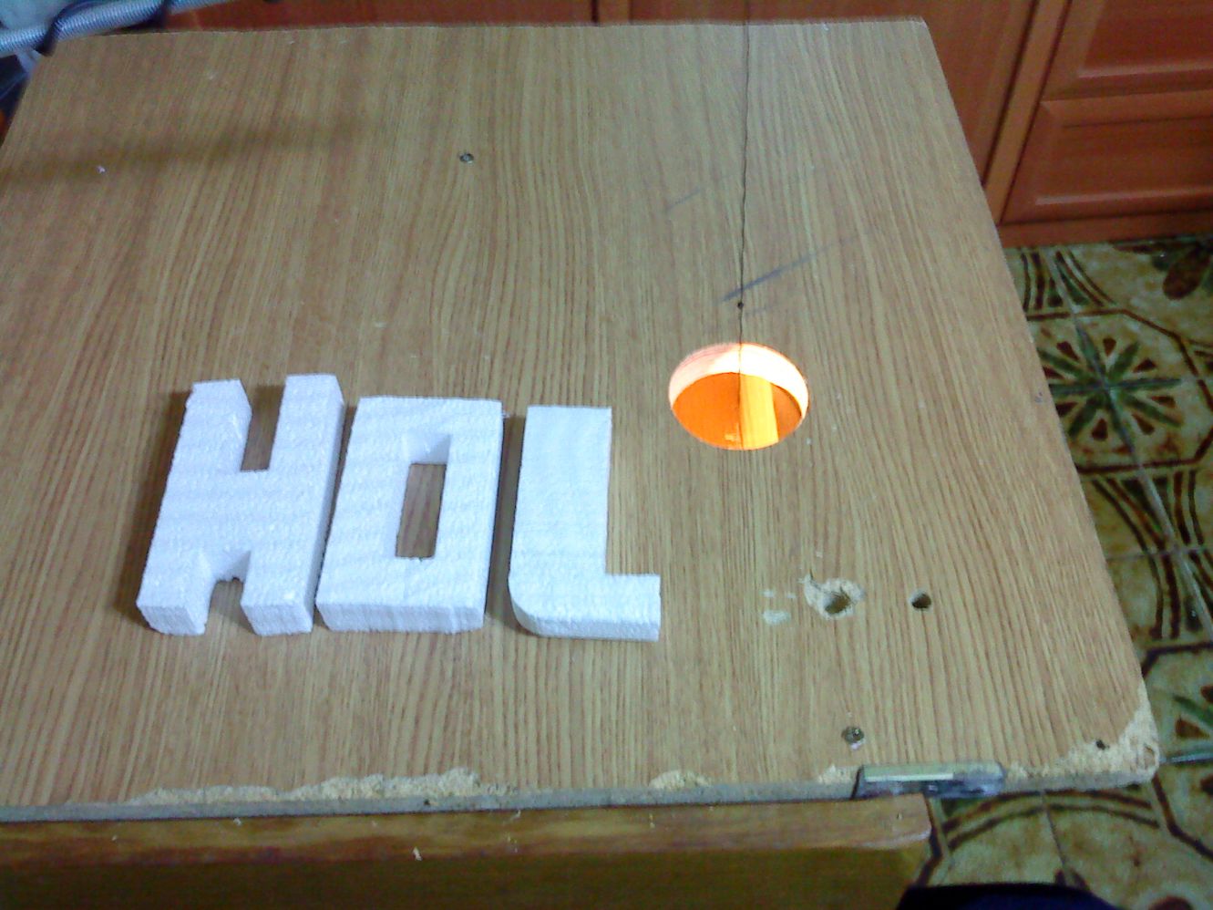

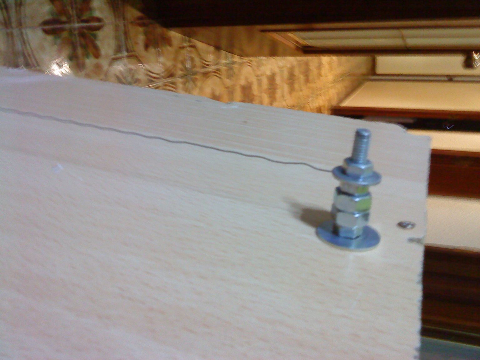

Hola gracias a este estupendo foro he realizando una cortadora de porex asi a lo chapuza:
-la estructura es un cajon con un tablero encima
-hilo de nicroam sacado de un calentador electrico
-un transformador redondo de alogeno de 12voltios.
-un interruptor
primero he exo lo que seria la "U" con barilla para colocar el hilo de nicrom de un extremo a otro
despues he colocado el transformador con el interruptor he puesto el tablero tapa el hilo i listo a funcionar.
Pero he tenido un pequeño percance el trozo de hilo era mui corto para tanta potencia i se poni al rojo vivo al encenderlo, i envez de poner un regulador de voltaje he punteado un alogeno de 12 voltios i listo funciona de maravilla.
aqui las fotos de la de corte vertical i horitzontal.
decir que la cortadora horitzontal tiene una superficie de 80cms x 35cms mas que suficiente para pasar una plancha de poliestireno extruido.
Un cordial saludo

Felicidades, Yo no tuve tanto ingenio y compre una nueva, me va muy bien; en las fotos veo los cortes poco precisos, el hilo de corte de la que compre no es tan caro y a lo mejor le das el tooque definitivo
