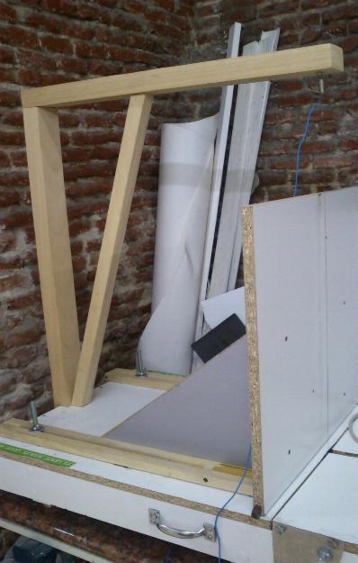

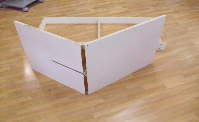

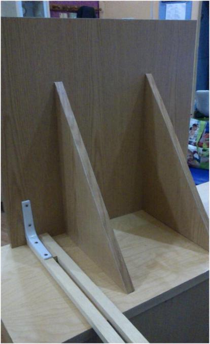

Hola, esta es mi otra cortadora de porex, esta es vertical y esta basada en el maquinon de Lola Temprado, espero que sea de utilidad. Un saludo

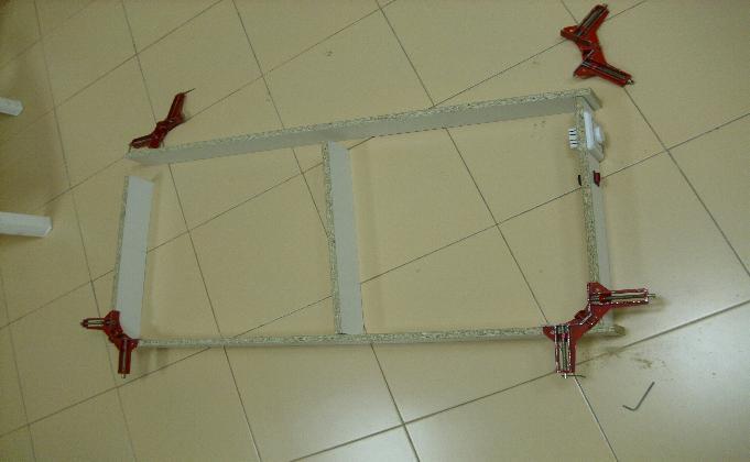

(1-Comenzaremos montando el bastidor, las medidas seran las que cada uno necesite, esta mide 100Cm x 50 x 10.JPG)

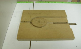

(2- Una vez montado el bartidor montaremos lo que sera la mesa de trabajo.JPG)

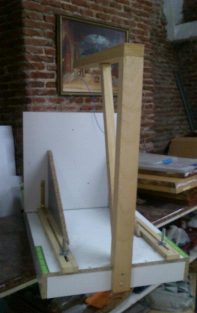

(3-Este sera el aspecto una vez montado todo.jpg)

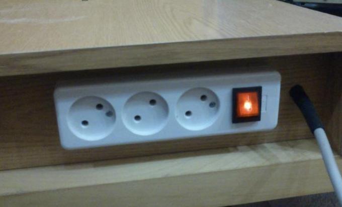

(4-Dispone de una regleta con tres enchufes y su interruptor individual, ya que siempre tenemos mas aparatos electricos al uso, soldador, pistola de silicona etc... etc..jpg)

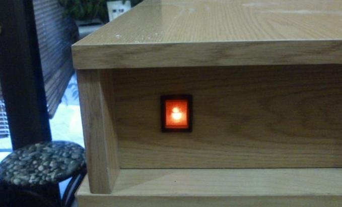

(5-Tambien dispone de un interruptor que sera el que alimente al hilo de nicron.jpg)

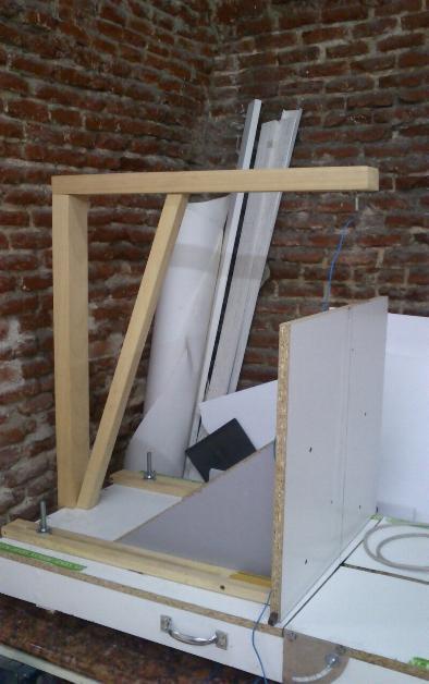

(7-Montaje del mastil.jpg)

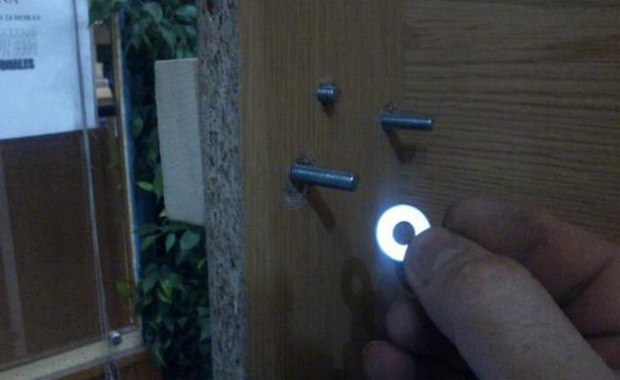

(8-Atornillaremos el mastil en la parte trasera de la cortadora.jpg)

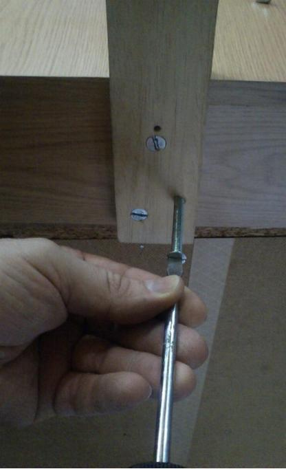

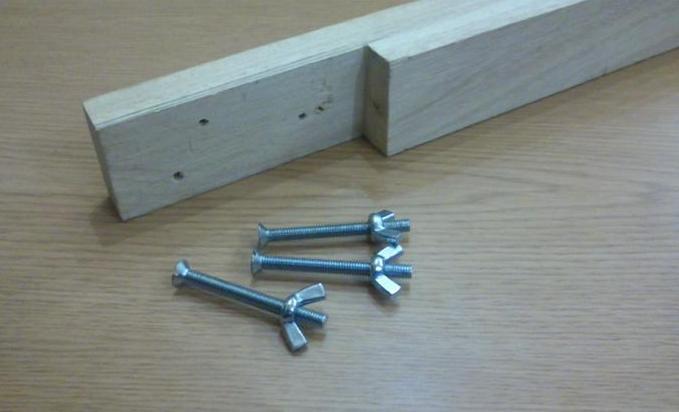

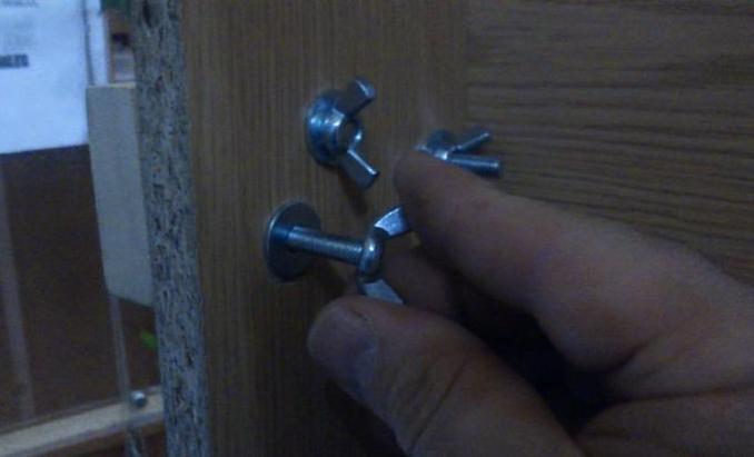

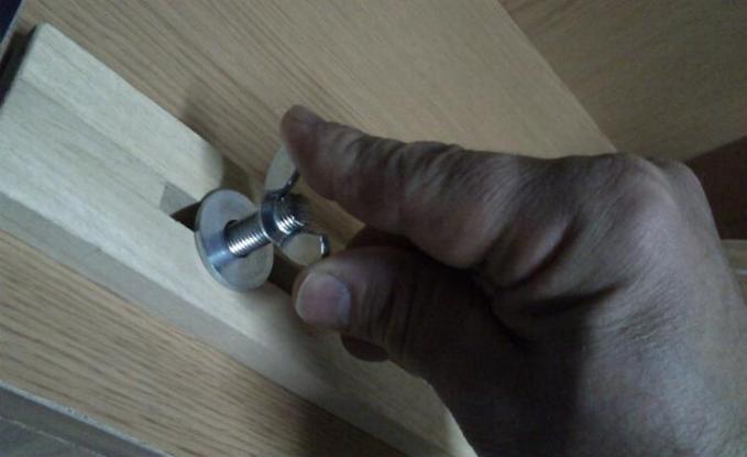

(9-Le colocaremos unas arandelas y roscaremos una palomilla.jpg)
(10-Asi quedara bien fijado.jpg)

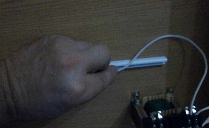

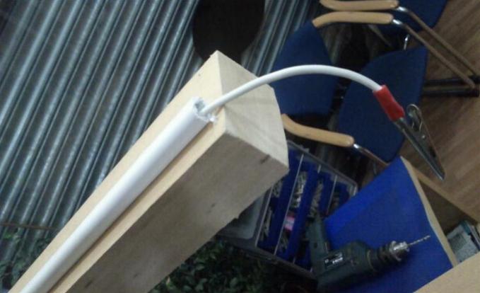

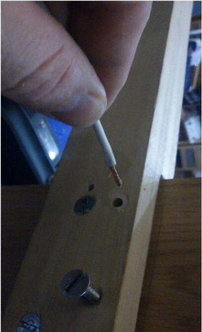

(11- Haremos un taladro para pasar el cable que alimentara el extremo mas alto del mastil.jpg)

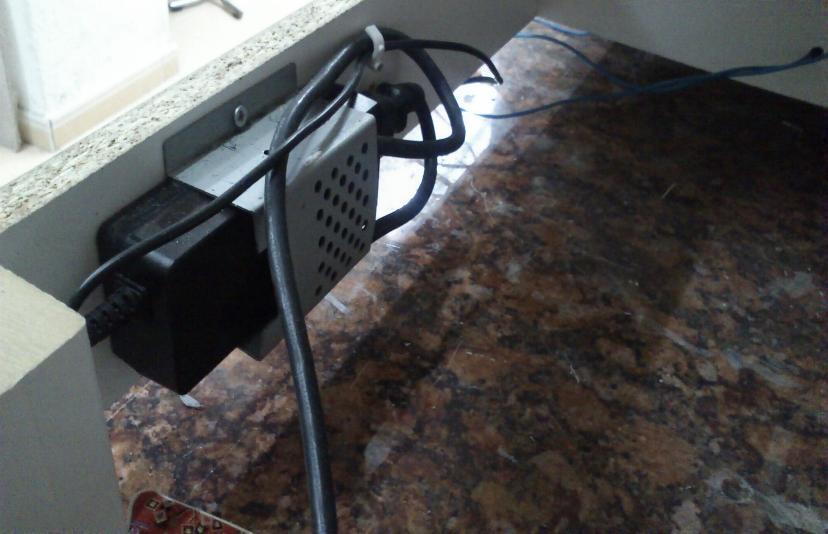

(12-Este cable lo esconderemos en una regleta, despues de conectarlo al transformador.jpg)

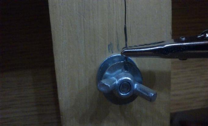

(13-Detalle de como queda el extremo mas alto del mastil una vez colocado la pinza que engancha al hilo de nicron.jpg)

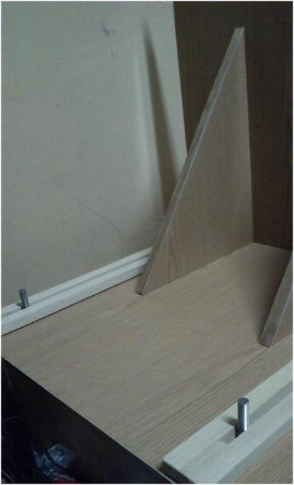

(15-Cojeremos otra tabla de 50 x 50 a la cual reforzaremos con dos escuadras de madera y dos carriles, uno a cada lado de la tabla.jpg)
(16-En la parte trasera de la mesa de trabajo, taladraremos para poner un par de tornillos que serviran de guia para que esta tabla se deslice hacia delante o hacia atras.jpg)

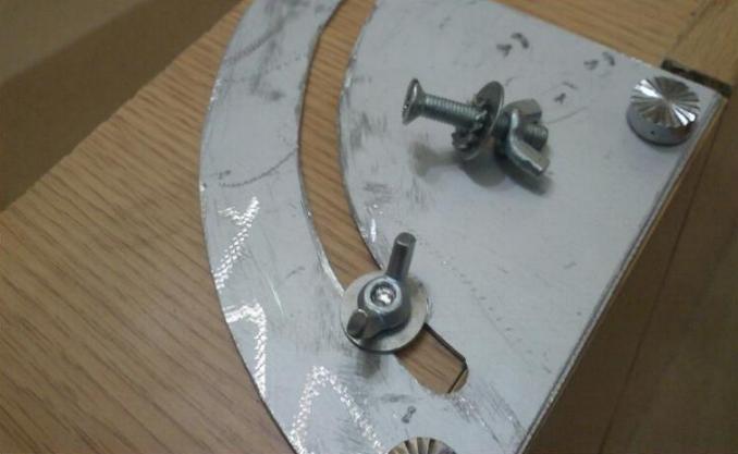

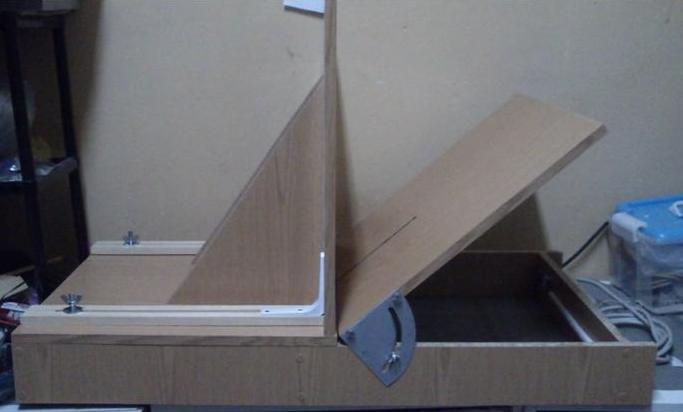

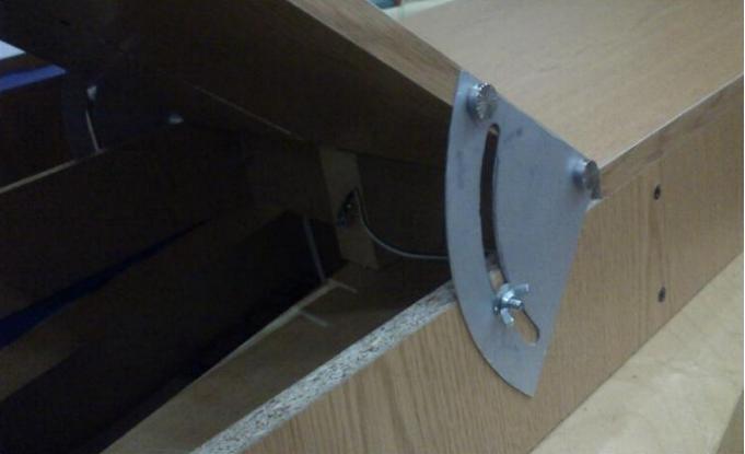

(19- Colocaremos las bisagras que mas tarde nos daran los angulos de la cortadora.jpg)

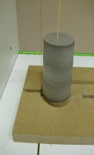

(1-Complemento para la cortadora de porex.JPG)

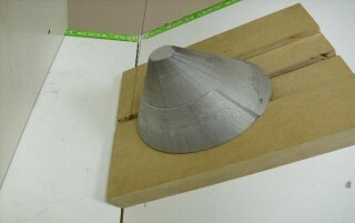

(2-Buscando el angulo correcto con la tabla principal podemos hacer estas piedras para un molino por ejemplo.JPG)
(3-Esta otra posicion nos permitira hacer columnas.JPG)

Adjuntos 2- Una vez montado el bartidor montaremos lo que sera la mesa de trabajo.JPG (26KB - 257 descargas)
Adjuntos 3-Este sera el aspecto una vez montado todo.jpg (22KB - 254 descargas)

Adjuntos 5-Tambien dispone de un interruptor que sera el que alimente al hilo de nicron.jpg (26KB - 263 descargas)
Adjuntos 7-Montaje del mastil.jpg (26KB - 314 descargas)
Adjuntos 8-Atornillaremos el mastil en la parte trasera de la cortadora.jpg (25KB - 278 descargas)
Adjuntos 9-Le colocaremos unas arandelas y roscaremos una palomilla.jpg (25KB - 239 descargas)
Adjuntos 10-Asi quedara bien fijado.jpg (22KB - 249 descargas)
Adjuntos 11- Haremos un taladro para pasar el cable que alimentara el extremo mas alto del mastil.jpg (26KB - 243 descargas)
Adjuntos 12-Este cable lo esconderemos en una regleta, despues de conectarlo al transformador.jpg (21KB - 265 descargas)
Adjuntos 13-Detalle de como queda el extremo mas alto del mastil una vez colocado la pinza que engancha al hilo de nicron.jpg (35KB - 269 descargas)

Adjuntos 15-Cojeremos otra tabla de 50 x 50 a la cual reforzaremos con dos escuadras de madera y dos carriles, uno a cada lado de la tabla.jpg (29KB - 257 descargas)
Adjuntos 16-En la parte trasera de la mesa de trabajo, taladraremos para poner un par de tornillos que serviran de guia para que esta tabla se deslice hacia delante o hacia atras.jpg (25KB - 272 descargas)

Adjuntos 19- Colocaremos las bisagras que mas tarde nos daran los angulos de la cortadora.jpg (20KB - 297 descargas)

Adjuntos 2-Buscando el angulo correcto con la tabla principal podemos hacer estas piedras para un molino por ejemplo.JPG (11KB - 271 descargas)

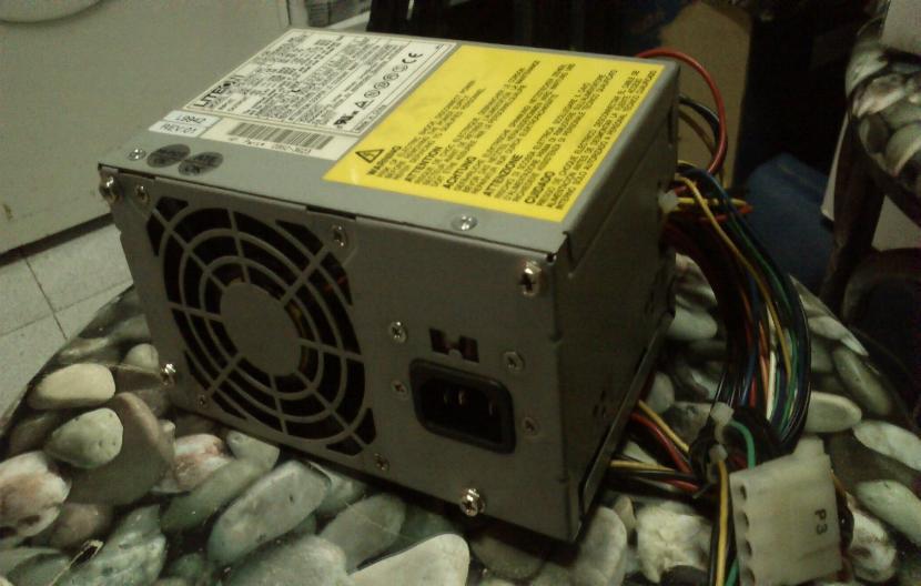

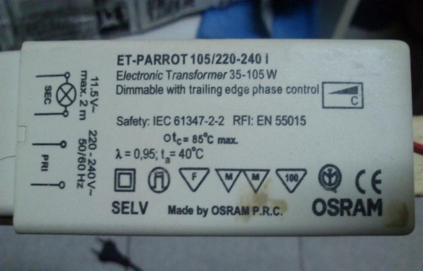

Buenas tardes muchas gracias de antemano me gustaria ver donde va colocado el mastil que no he conseguido verlo en el magnifico desglose que tienes hecho,asi como los datos del transformador necesario. un saludo
502
españa - madrid

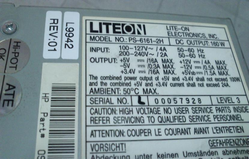

Hola Wilburt, el mástil está colocado en la parte trasera de la cortadora ósea en la parte fija en estas fotos la podrás ver, al igual que los transformadores que puedes utilizar, que van desde el transformado de 11,5 V. de los halógenos que podemos tener en casa, el transformador de un ordenador portátil, que este sería de 24 V. también podemos utilizar la fuente de alimentación de un ordenador, pero tendríamos que puentear una de las clemas, si estas interesado en esta opción me lo comentas y te digo el proceso.
También podrías unir dos transformadores de halógenos para obterner 24V te mando el esquema por si te interesa, si tienes alguna duda ya sabes. Un saludo

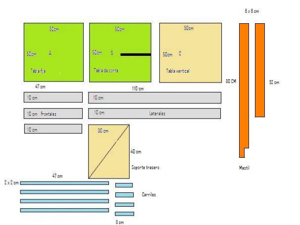

502
españa - madrid
Gracias Manu y Alcazar, os pongo las medidas de mi cortadora, por si os da alguna idea.... Un saludo
(Dibujo.jpg)
