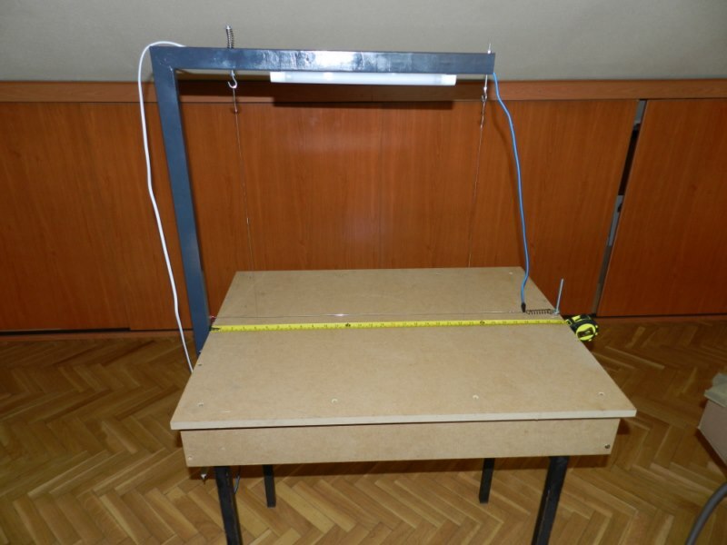

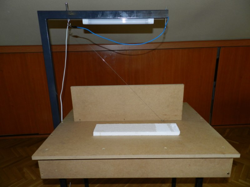

Este es mi tercera singladura en el mundo del Belenismo, vamos que este año realizaré mi tercer Belén. Los dos primeros trabajos gustaron mucho en casa así que este año mi regalo de cumpleaños ha sido un misterio de Jose Luís Mayo de 19 cm. Como las figuras anteriores eran de 12 cm. me toca realizar de nuevo las construcciones y la cortadora de POREX se ha quedado pequeña para realizar las piezas que necesito para montarlas, de ahí que me decida por la construcción de una nueva cortadora
Después de leer cientos de post en el foro sobre el tema me he decidido a realizar una que aglutine, si no todas, la mayor parte de las necesidades que tenemos (Cortes vertical, horizontal e inglete) , además de dotarla de los accesorios que la complementan y permiten hacer casi todos los trabajos de corte de POREX
Establecí las necesidades bajo las siguientes premisas:
Corte horizontal de 60 cm de anchura (Plancha estándar de POREX Extruido)
Corte vertical de 45 cm de altura y hasta 55 de anchura
Posibilitar el uso de accesorios (anclaje de guías de corte, corte circular, corte en ángulo etc….)
Y la mas importante: que hasta un manazas como yo fuera capaz de montarla y hacerla funcionar, por lo que tenía que ser casi tan sencilla como el mecanismo de un chupete
He de decir que esta realizada sin planos (a ver si cuando la termine pierdo un par de días haciendo al menos las piezas con sus medidas correspondientes)
Las fotos son el resultado
Gracias a todos los que con vuestras ideas me habeis facilitado el diseño

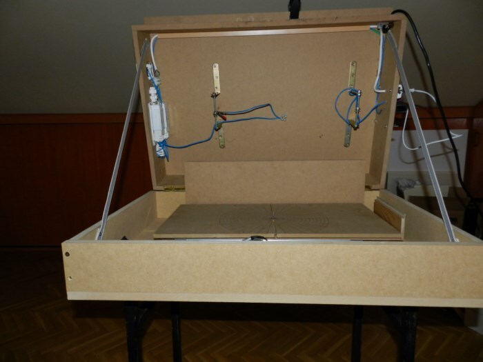

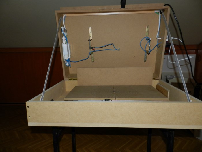

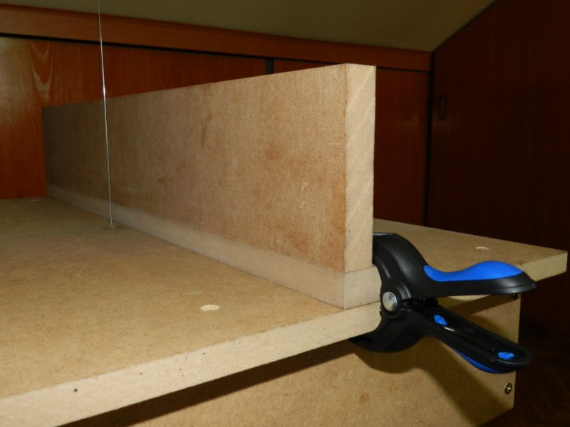

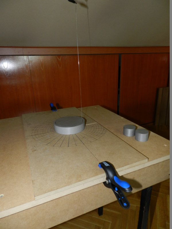

Algun detalle mas. Los accesorios se sujetan con mordazas a las "orejas" de la mesa de trabajo para evitar que se muevan durante el proceso de corte

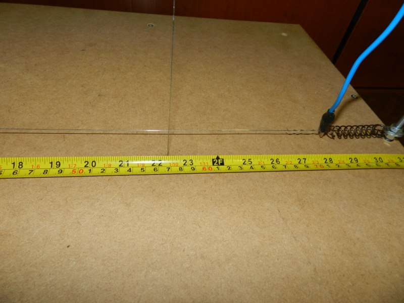

Una duda ¿cuando calientas el hilo no se te destensa?, es que a mi me ocurre y no soy capaz de solucionarlo.-
Gracias, un saludo.-
Parla City, Madrid, España
Saludos de nuevo
Manuel hay que poner un muelle al menos en uno de los extremos del hilo para compensar la dilatación
Puede ser un muelle que tire del hilo o como es mi caso que empuje hacia arriba el esparrago donde va enganchado el hilo
Tambien depende del hilo que utilices, por ejemplo a mi las resistencias de calefactores viejos y secadores de los "chinos" me daban muchos problemas de dilatación, así que uso el Hilo de la Cortadora PROXXON, es un carrete de 30 metros de 0,2 mm y cuesta unos 12 euros pero no da tantos problemas de dilatación
Los mejores hilos son los de Tungsteno y Kanthal con muy poca dilatación, pero son muy caros y difíciles de encontrar. Si alguien supiera donde conseguirlos a un precio razonable sería casi casi la solución definitiva. Tambien es cierto que requieren una alimentación que de mas Wats (Vatios), ya que requieren el orden de los 120 w o 150 w
Espero te sirva de ayuda

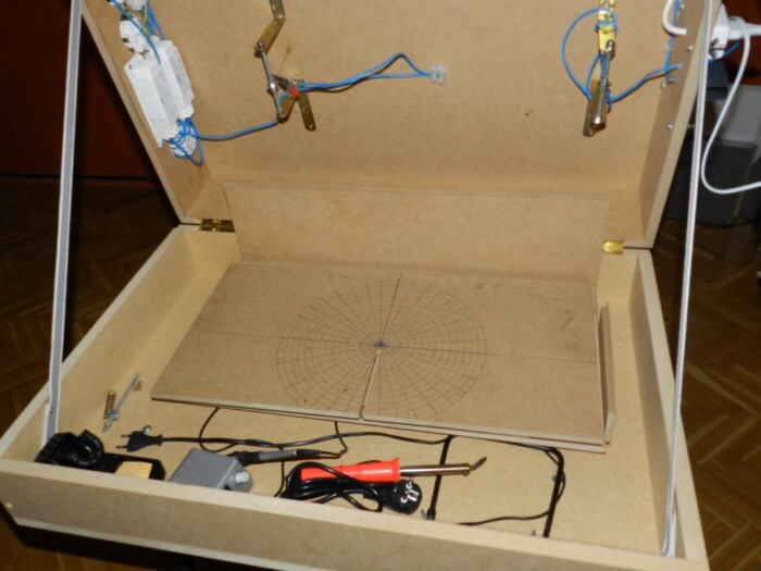

Al final decidí que como tener los accesorios por medio era un problema, debería ubicarlos en algun sitio
Siguiendo uno de los post sobre las cortadoras de POREX encontre la solución: Bajo la superficie de corte un cajón, lo suficientemente grande como para que cupieran todos los accesorios y alguno mas que se deje caer
Este es el resultado

¿Una pregunta los trasformadores de los alogenos pueden ser de los modernos,los electronicos?
Gracias
Masada - 5/9/2013 21:53 ¿Una pregunta los trasformadores de los alogenos pueden ser de los modernos,los electronicos? Gracias
Saludos Masada
Todo va en función de dos factores, la resistencia del hilo de Nicrom y la longitud de este
La cortadora que he construido está prevista para cortar planchas de hasta 60 centimetros de ancho (ancho estandar en el que encontramos las planchas en el comercio) lo que nos da una longitud el hilo de unos 80 centimetros
Al principio puse un solo transformador cuyas características son 11,5 Voltios x 4 Amperios lo que se traduce en 46 Watios de potencia. con este transformador y a plena potencia podía cortar planchas de Porex EXPANDIDO, aunque muy lentamente. Con este Transformador era imposible cortar planchas de Porex extruido en la longitud del Hilo que he comentado
He puesto 2 transformadores iguales en paralelo lo que me permite sumar la potencia a 92 Watios y ya me permite realizar cortes en Porex extruido de forma razonable
Los "Transformadores" electrónicos valen perfectamente. entrecomillo lo de "transformadores" porque en realidad se trata de fuentes de alimentación conmutadas. Solo tienen en problema del sobrecalentamiento, algo que no tiene importancia si los tiempos de corte son "cortos" (valga la redundancia). Por ejemplo una fuente de alimentación de un ordenador va refrigerada con un ventilador para evitar el sobrecalentamiento
Espero te sirva la contestación
