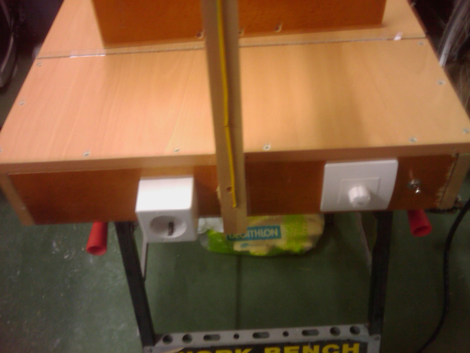

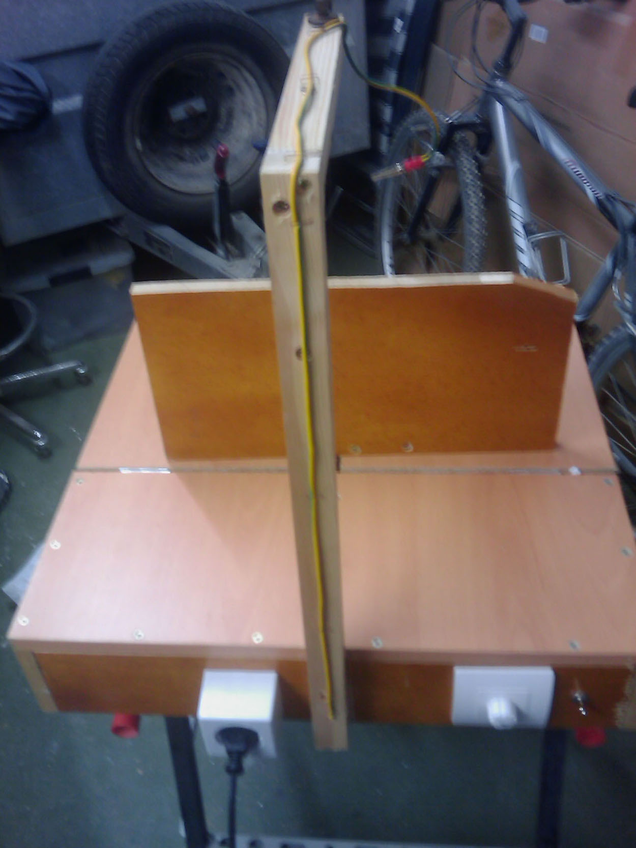

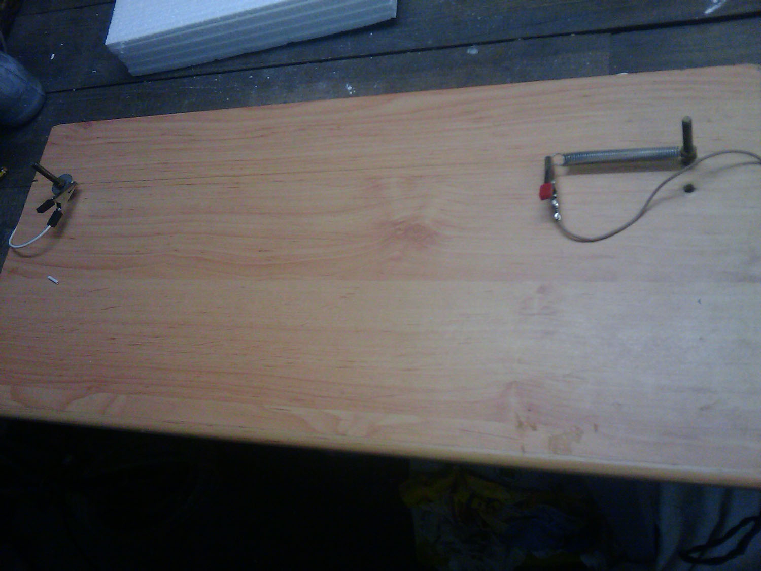

des pues de mucho leer en este foro, y alguna que otra pregunta me he decidido a construir mi cortadora, como la verdad es que tanto la vertical como la horizontal me hacían falta, pero no esta el presupuesto para mucho, pues cogí con tableros usados y con una sola instalación me he construido las dos, lo de una sola instalación es que a la instalación dela contadora vertical, le he hecho un puente a un enchufe convencional que le he instalado en un costado, y con eso solo, cuando quiero usar la cortadora horizontal, tan solo tengo que quitar una de las pinzas de la vertical, para que no caliente su hilo, y enchufar la horizontal. intento poner unas fotos que una imagen, o varias , valen mas que mil palabras.
17
BARBATE
bueno aquí pongo las fotos, la verdad es que no han salido muy bien, a ver si hago otras.
(IMAG0063.jpg)
(IMAG0065.jpg)
(IMAG0060.jpg)
Adjuntos IMAG0063.jpg (145KB - 220 descargas)
Adjuntos IMAG0065.jpg (189KB - 202 descargas)
Adjuntos IMAG0060.jpg (190KB - 196 descargas)

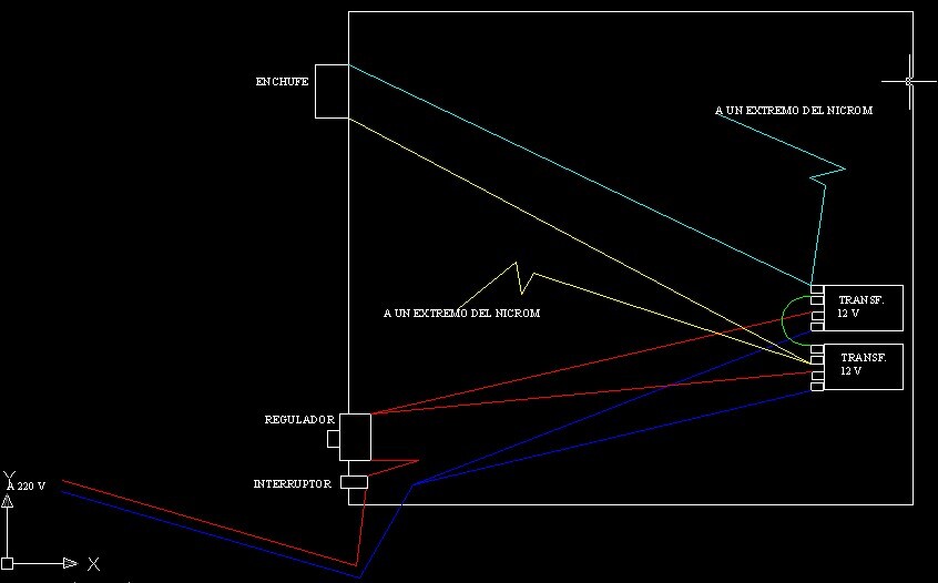

17
BARBATE
y aquí un esquema de la instalación,
(2011-11-11_210628.jpg)
Adjuntos 2011-11-11_210628.jpg (47KB - 214 descargas)
