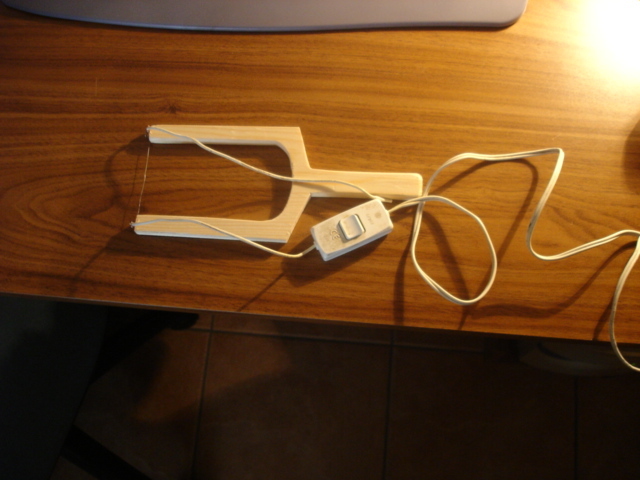

hola amigos os enseño la cortadora que realizado en muy poco tiempo le falta poner bien los cables y conectarle la pilacreo q no hace falta un paso a paso ,se pueden hacer de diferentes formas si hago alguna mas os lo enseñare un saludo

En lugar de pilas puedes poner un alimentador de estos que tienen multiples salidas, podias decir el hilo de donde lo has sacado tambien.

lo he comprardo en una tienda de electricidad , pedi el recambio de una estufa de barra , lo habri por una punta y saqueel hilo , solo tienes q ir desliando el q ta haga falta ,un saludo

he desistido , la pila de petaca tarda demasiado asi que le he puesto un transformador de eso de todo cien, el inteructor lo he mantenido
