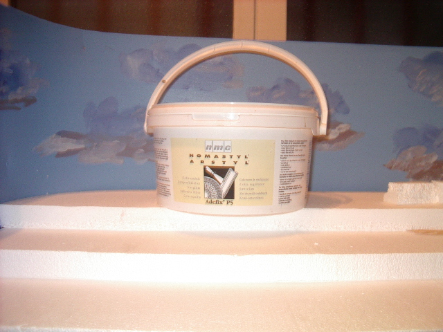

Es muy bueno, siempre que sea de máxima densidad y se tenga el cuter bien afilado, yo he trabajado el belen de este año en el salón de mi casa sin retirar los sillones, ni la alfombra, ni las cortinas... ¿trabajando con escayola se puede hacer esto?
Para mi es incomprensible que el porexpan se trabaje con escayola con lo sucia que es y engorrosa, la verdad por 17 € te compras um bote de cinco kilos de cola masilla Adefix P5 y te olvidas de todo, tepas bien el bote y te dura dos o tres años.
(IMGP0999.JPG)
Adjuntos IMGP0999.JPG (218KB - 430 descargas)

Oriente ¿el bote ese que es?

Oriente ¿el bote ese que es?<
El bote contiene una pasta blanda que tiene algún pegamento y que puede mezclarse con la pintura -tierras, acrílica...- con la nogalina en polvo, se puede rebajar con agua, seca y solidifica en un dia. Se puede aplicar con pincel, brocha, espátula...
Si cierras bien el bote te dura dos o tres años, en caso de que no lo gastes.
Arturo, yo utilizo esto, si miras mi anterior mensaje, verás que doy a entender que si no fuera por esto, yo no podría hacer, la cocina es territorio comanche en mi casa
