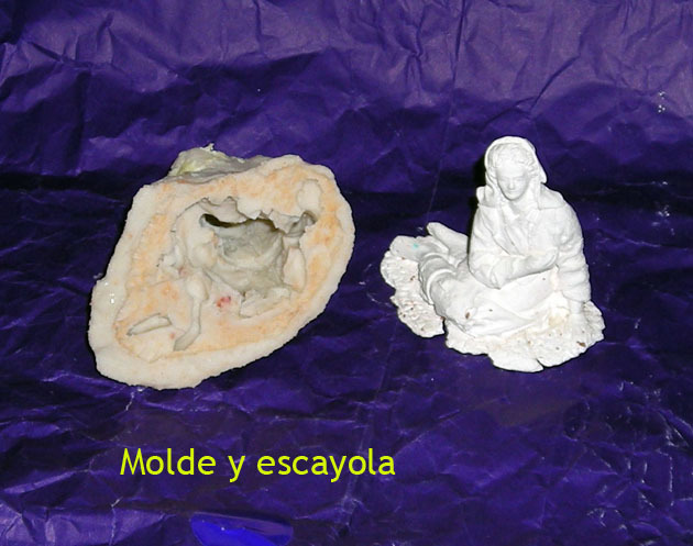

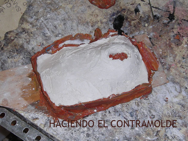

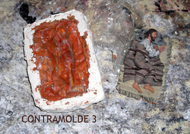

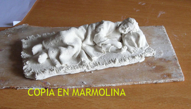

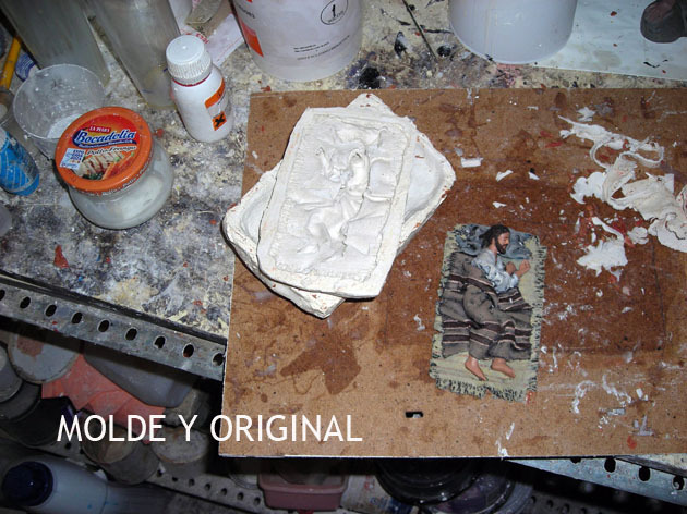

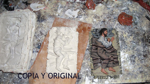

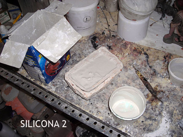

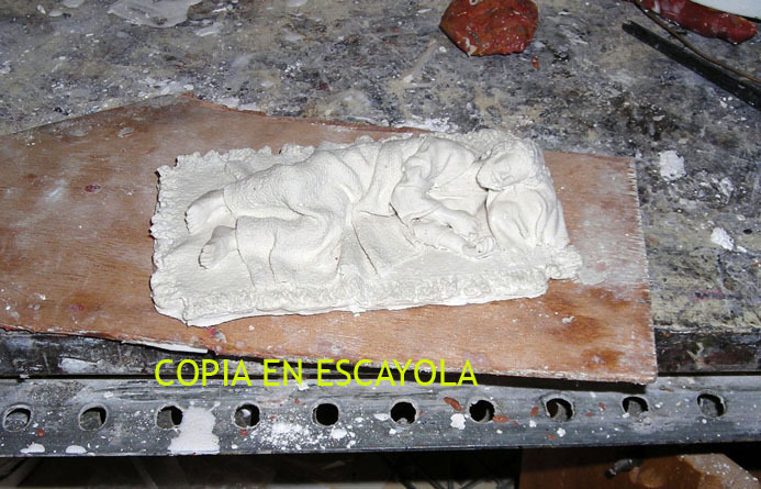

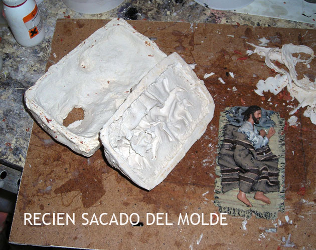

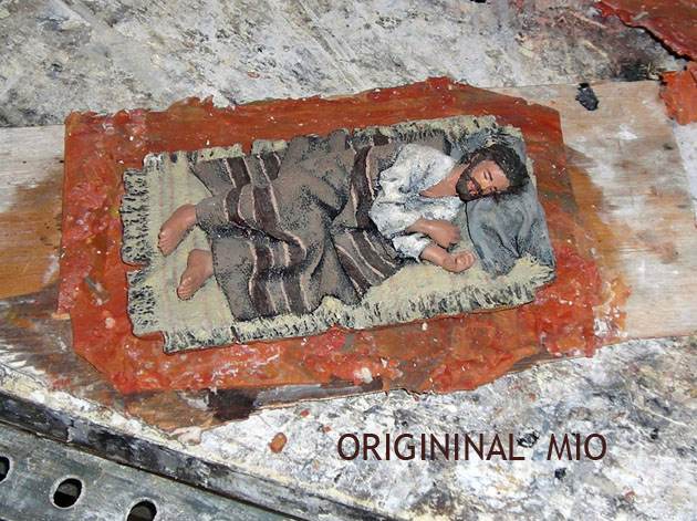

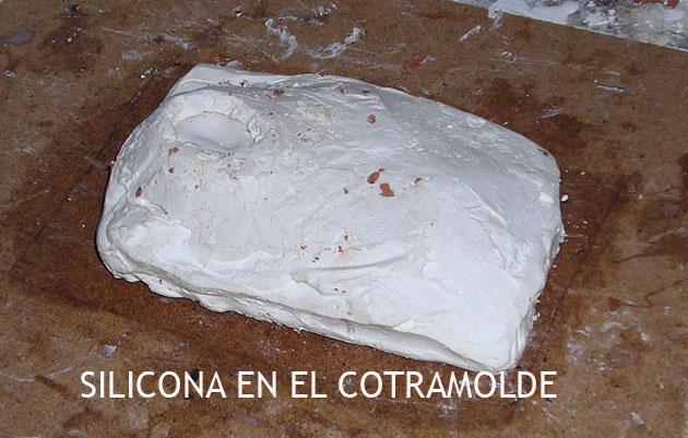

Hola amigos ,otra vez el "plasta de Zambrana".
Esta vez es para demostrar que si tenemos voluntad podemos hacer lo que nos propongamos, no pretendo dar un cursillo de como hacer moldes de silicona, porque en el foro hay verdaderos profesionales que los sacan perfectos, yo solo me he atrevido con un original mio "El Sueño de S. Jose" os pongo mi pobre proceso, pero el resultado no esta nada mal -vamos creo- para ser lo primero que hago...
Silicona ,catalizador y resina
(0 copia.jpg)
(1 copia.jpg)
(2 copia.jpg)
(3 copia.jpg)
(4 copia.jpg)
(5 copia.jpg)
(6 copia.jpg)
(7 copia.jpg)
(8 copia.jpg)
(9 copia.jpg)
(9,1 copia.jpg)

esto si que es una copia.enhorabuena menudo trabajo mas bien echo.

La marmolina donde la compras? en las mismas tiendas de la escayola o en la de manualidades, llevo detrás de ello mucho tiempo, es polvo como la escayola?, se mezcla con agua o con otro producto....
Me ha gustado tu forma de "Cronar" figuras yo las hago solo con escayola y después me toca reformarlas. Gracias

Si pinchais en glooge Moldes de silicona ,os salen como y donde se puede comprar los materiales ,hay en muchos sitio-Madrid,Valencia, Murcia etc.etc. cualquier duda consultarme (solo los profanos)

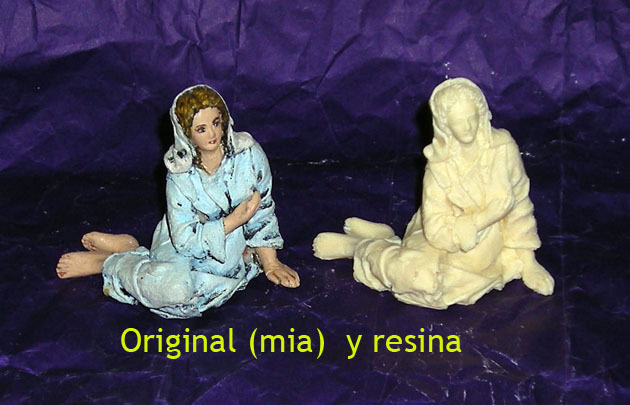

Aqui pongo una mas y creo que la ultima por el momento, es cosecha mia como el S. Jose ,esta es la Vigen de la anunciacion que hice hace 21 años,esta un poco ligerilla pero en penumbras da el pego,.he hecho el contramolde ,molde y copias del mismo modo que S, Jose un abrazo

Ya veo por tus fotos, que has aprendido muy rapido a hacer moldes de silicona a "tus figuras" y su posterior reproducción en resina de poliester.
Te han salido los moldes y las reproduciones de maravilla. !Que es lo que no sabras hacer tú? Maestro de maestros.

Yo esta vez le hice caso a un amigo belenista y copista con mucha experiencia, y les he dado a las originales TRES EN UNO y ni se han manchado ni se pega la silicona,no se si os pasara lo mismo, a mi me ha ido bien,un abrazo

Juan, en algún molde de escayola que yo he experimentado, le puse desmoldeante fabricado con jabón del lagarto, raspado con un cuchillo y diluido en un poco de agua, te puedo asegurar que da un estupendo resultado. Lo de el tres en uno, nunca lo he probado, pero creo firmemente en la palabra del maestro Zambrana.
