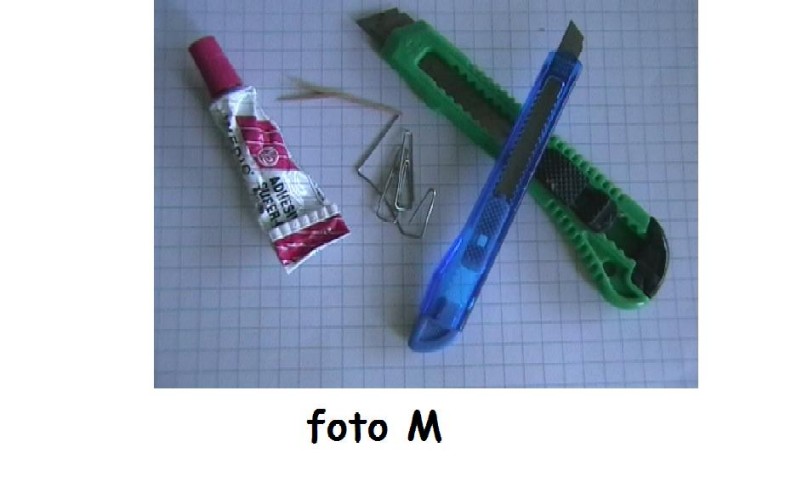

materiales y herramientas: (FOTO M)
- cutter pequeño, y a ser posible uno más tosco
- clips metálicos
- palillos
- obviamente, figura de plástico de los chinos
- pegamento instantáneo de contacto
- algo de paciencia

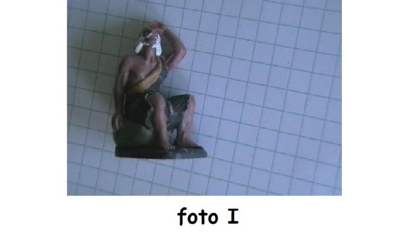

foto I: figura de plástico original, de un pastor "rascándose la calva"

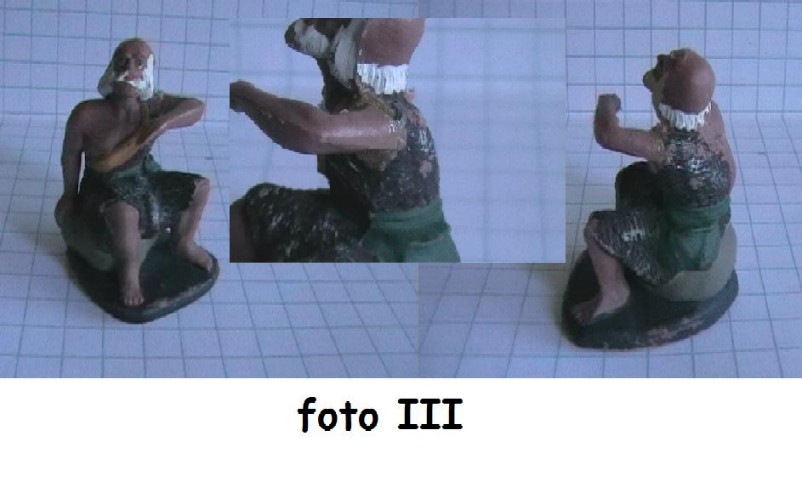

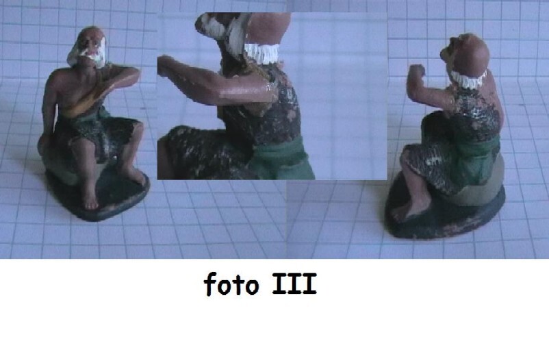

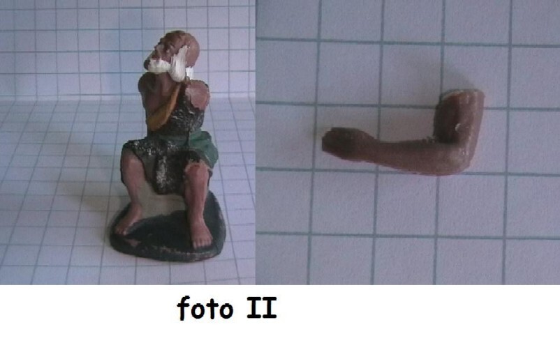

foto II: con cuidado y un cúter pequeño, se separa la mano de la calva, y el hombro del vestido, redondeando la cabeza y suavizando contornos
foto III: tantear, la postura de la mano, y los posteriores accesorios, en mi caso, le quiero poner sujetando un bastón. una vez acalrado esto, se pegan ambas piezas con pegamento de contacto, y paramás resistencia, es posible, introducir en medio un trozo de clip metálico.

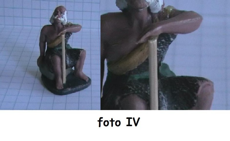

foto IV: una vez seca la unión del brazo, tantear la medida del bastón, trasladarla a un palillo de dientes, y éste pegarlo a la peana y a la mano de la figura, con pegamento de contacto.

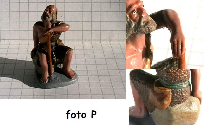

pintura: (FOTO P)
dado que hay partes de la miniatura que considero se pueden aprovechar, pinto ésta parcialmente con pinturas acrílicas, en detalles con el zurrón de cuero (verde - marrón) barba: (blanca - grisácea), peana (negro - gris) y tinto con café (a modo de nogalina) el bastón

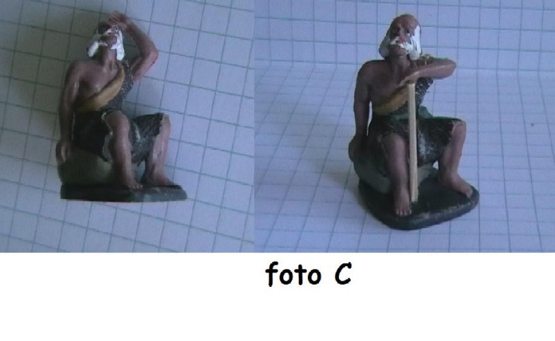

conclusión: (FOTO C)
espero que a alguno de vosotros os valgan mis ideas, y, creo que de estamanera aportamos personalidad a nuestras figuras, por poco que valgan, pueden ser originales.
adjunto una foto (FOTO C) para que veáis la postura inicial, y la conversión.
