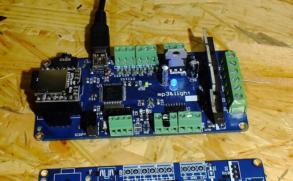

Hola :
Os presento mi controlador para mi belen, esta basado en arduino leonardo . Tiene 4 salidas de potencia para controlar intensidad de luz mediante pwm y otras 5 más de uso general para activar led o efectos. Por otro lado cuenta tambien con un modulo mp3 para reproducir sonidos.

¿Que efectos hace?
29
Jaén
Pues segun tu lo programas , la idea es para hacer efecto noche y dia , poner alguna que otra luz en las casas que se apaque de laguna casas y reproduce sonidos mp3

una pregunta lo puedo utilizar para motores de 220v que dan movimiento a figuras u para bombas de agua???? gracias.
32
puedes dar mas datos estoy interesado y no puedo encontrarlo. Gracias de nuevo
29
Jaén
En principio solo para corriente continua(led, motores pequeños.) Para 220 en principio no. Se podria poner a a la salida un rele y ya activa lo que quieras.

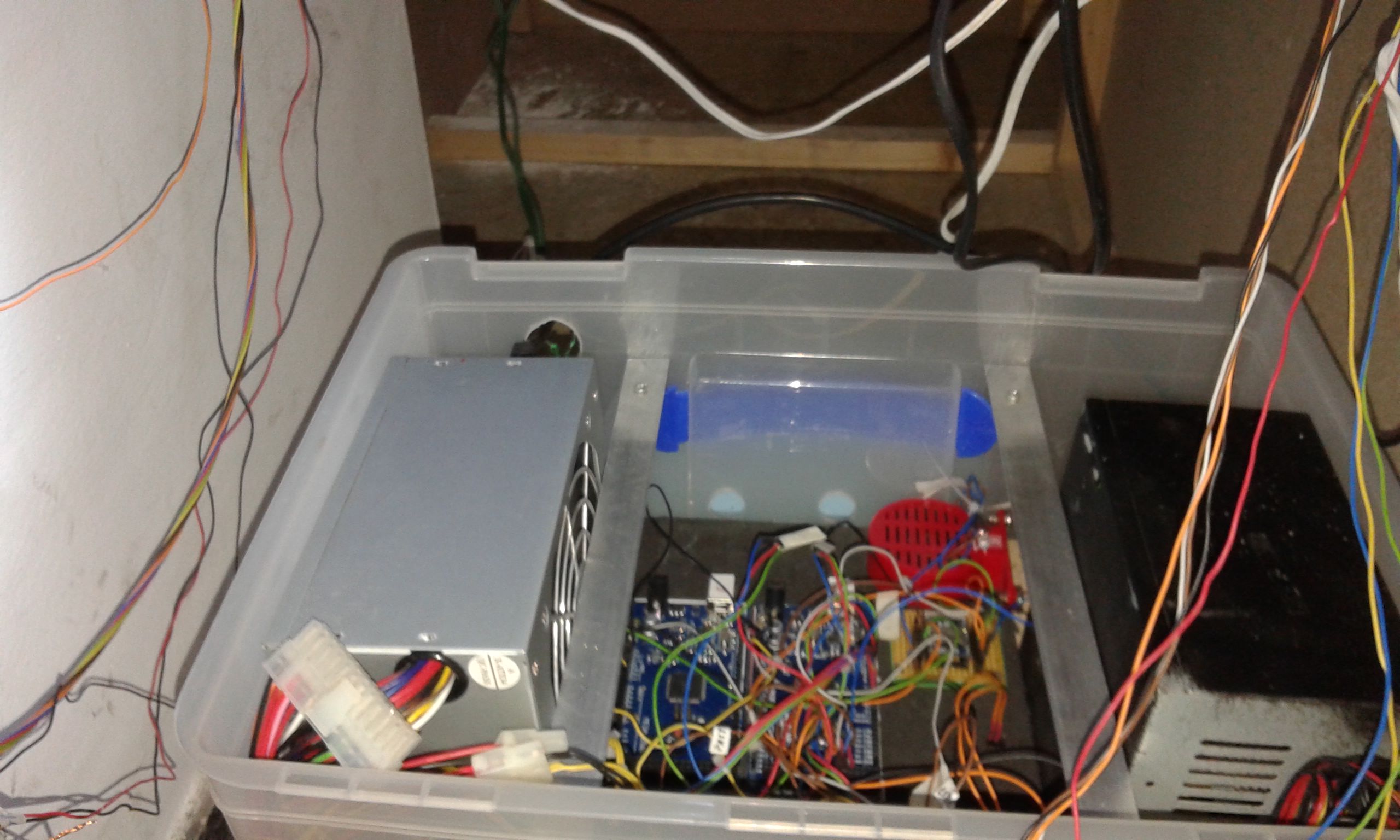

Hola. yo el año pasado acompañé el belén con dos placas arduino Mega, con 6 circuitos de 120 LED RGB 5050 más audio y muchas cosas más. Esa placa nunca la he visto puedes dar más información como se llama y donde localizarla para probar.

Vaya tinglao bueno montantes jeje!! La placa es diseño mio

No creo que sea un tinglao...es la muestra de haber montado el circuito acompañado de dos fuentes de ordenador que soportan 8A cada una para 120 LED RGB 50500 mas luces de escenas antorchas iluminación de los pastores, reyes, casas y audio.Lo tuyo da mas?
