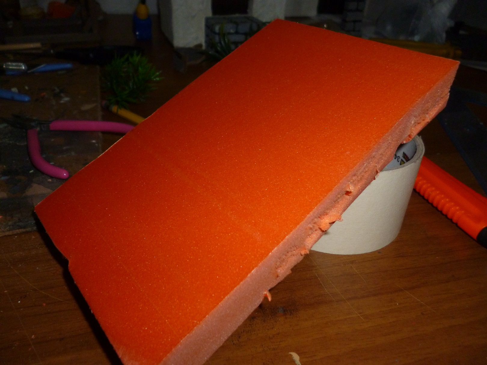

Amigos del foro, luego de bastante tiempo de estar buscando poliestireno extruido acá en mi país encontre un comercio que vende unas planchas que según las especificaciones técnicas es poliestireno extruido, pero como nunca antes lo habia visto quisiera consultarles si es como el que usan ustedes en España, adjunto imagen.

Tiene toda la pinta de ser lo que dices, pero si el color es así de intenso -el rojo- puedes tener problemas a la hora de pintarlo para tapar un color tan intenso. Tendrás que darle una buena capa de pasta, yeso, pintura de paredes o lo que prefieras según la técnica elegida.

Gracias por tu respuesta.... es mas palido, el flash y la cercanía de la camara intensificaron el color, imagino que porque la superficie es lisa, voy a hacer unas pruebas con pintura para ver que tal cubre. Saludos.

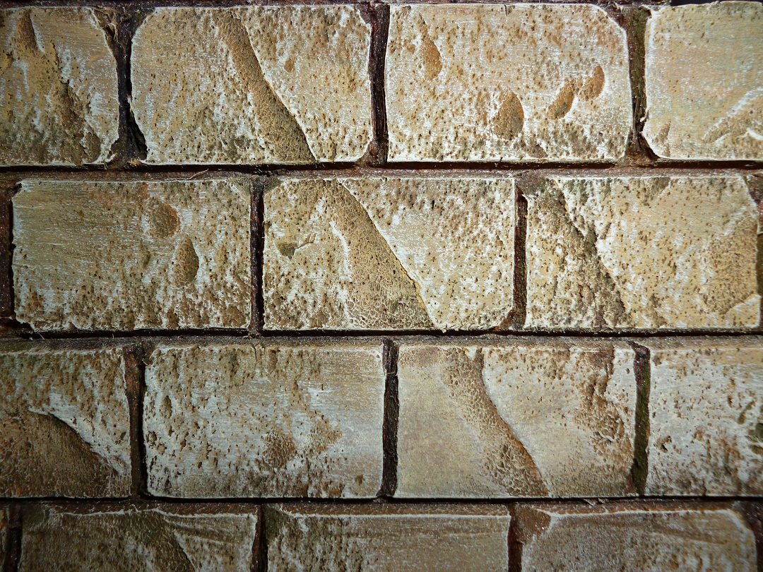

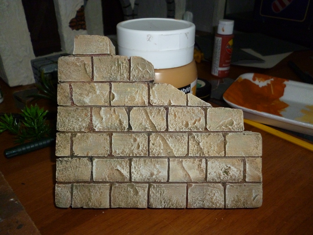

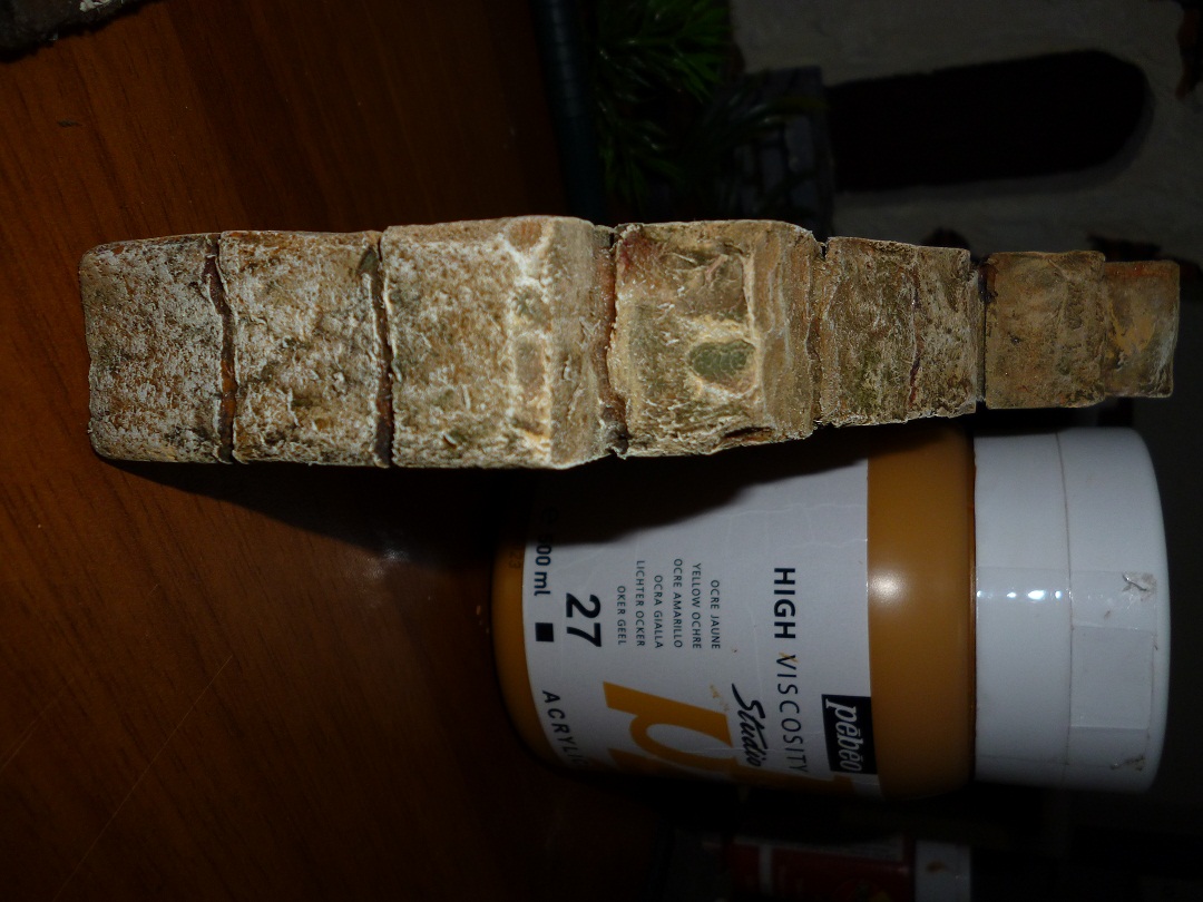

hice la prueba de pintura, considero que el resultado es bueno....al parecer despues de todo encontré una buena opción para los trabajos del belen......

Debes recordar que las piezas de poliestireno tienen una cara con brillo. Con ayuda del cúter o lijándola, debes eliminar esa fina capa, ya que este brillo dificulta la adherencia de la pinturas o la escayola. Utilizando pinturas que cubran bien no debes tener problemas.

en este caso el material tiene brillo de los dos lados, pero con tu observación confirmo que si era lo que andaba buscando. Saludos.

Buenas dantello la prueba que has hecho esta de lujo , queria hacer una pregunta que colores has utilizado y que pasos has seguido a la hora de ir dando capas de pinturas para darle ese realismo?
123
guatemala
Hola Manu... los colores que utilicé fueron los siguientes:
En las endiduras entre las piedras Negro (bastante ralo)
luego una capa de verde olivo (tambien ralo)
despues una mezcla de ocre con terracota (tratando de hacer el naranja cazuela que menciona el maestro Emore en sus paso a paso de pintura)
luego ocre mezclado con blanco para hacer un tono mas o menos beige (con el pincel casi seco)
finalmente para darle un poco de luz utilizo un color blanco antiguo (con el pincel practicamente seco).
