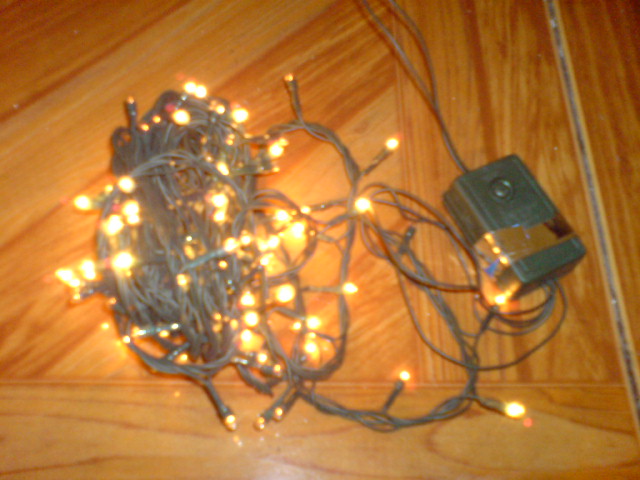

Hola Saludos, una vez mas preguntando jejeje, disculpen la molestia pero queria saber si se puede conectar lucecitas de esas instalaciones de bombillitos pequeños como la adjuntada en la foto a un controlador dia-noche Marca Frisa, Alguno lo ha echo?. Gracias

Si ese programador lleva salida auxiliar a relé, sí puedes conectar esas luces así tal cual, pero si pretendes conectarlas a las salidas de flujo variable, debes de hacerlo sin esa cajita de control que maneja o regula las lucecitas, siempre previa verificación de que el voltaje demandado por esas luces es igual o superior al voltaje existente en la red donde pretendamos conectarlas.

Muchaaas Gracias J. David pretendia conectarla a la fase noche del controlador pero ya veo que no se puede gracias por responder a mi duda

.- Creo que conectarse, se puede conectar a una salida a traves de relex ó contactor, otra cosa es conseguir un efecto para la que no está destinado, como un encendido progresivo.Para eso no se puede conectar puesto que en esa cajita hay un microcircuito programado con una funciones epecifícas.

Mira Belenista, ese juego de lamparitas está conectado a un mini programador -aquí le llamamos una rata- que se encarga de hacer una intermitencia rápida, intermedia y lenta, oscilaciones....y no sé cuantas cosas más, pues bien, para que eso funcione necesitamos aplicar un voltaje, bien, cuando conectamos todas esas lamparitas -sin anular la rata- a un voltaje variable, sucede que; cuando dicho voltaje va en progresión, hasta que no rebasa los 190 voltios no entra en funcionamiento la mencionada "rata" pudiendo con esta acción dañar algún componente del mencionado mecanismo o incluso del propio controlador ya que podríamos ocasionar algún cortocircuito. Yo repito lo que dije en el primer mensaje, que anule la "rata" y que conecte directamente el juego de lamparitas a la salida más oportuna de su controlador, en fin, solo es mi opinión, lo de más depende de él.

poder se puede. mira alfalex le puedea quitar la cajilla(rata) y ponerle un transformador eso tambien se puede ya alla tu.Por cierto pronto pondre un tema en mi web sobre la iluminación.

Yo la tengo puesta desde hace varios años detrás del celaje, para simular las estrellas. El equipo no es FRISA, y ya tiene algunos años, así que tampoco puedo asegurar al 100 % que no te de ningún problema con ese equipo aunque hagan lo mismo. Lo que si te puedo decir es que el efecto de las estrellas es muy majo, ya que se va encendiendo poco a poco y como parpadean, hace un efecto muy real de las estrellas. De todas formas prefiero la fibra óptica, pero no veo el momento de desmontar todo el panel y empezar de nuevo.

Muchas Gracias a todos por tomarse la molestia de contestar, pero mejor me quedo sin estrellas jejejeje me da PAVOR dañar el Controlador después que tanto Sufri para encontrarlo aqui en mi país y lo caro que me costo, Saludos
