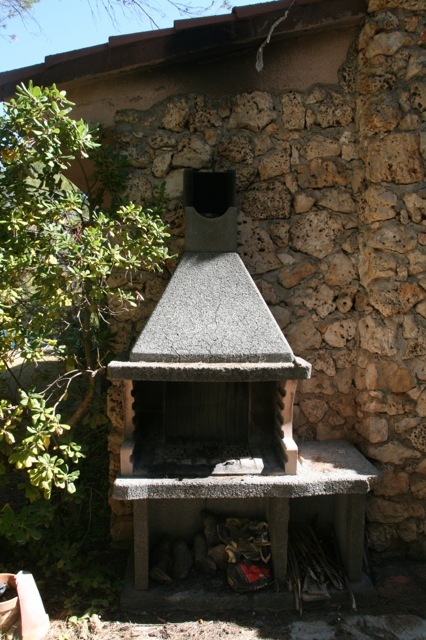

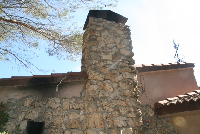

Hola a todos. Estoy tratando de copiar una casa de campo que tienen mis suegros para hacer un belén. Ya he puesto fotos de los avances en Arquitectura. Diorama alborox (la hellen). La casa está pintada de un color terracota pero algunas de las paredes están forradas de un piedra caliza blanquecina-rosa-anaranjada.
Emilio me podrías ayudar para saber como podría tratar de conseguir ese color? Pongo una foto para que se vea más claro la idea que quiero conseguir.
Muchas gracias por la ayuda

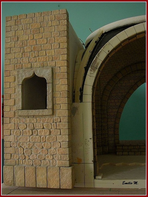

Emilio M. - 23/4/2012 13:05
la hellen - 23/4/2012 12:14 Gracias Emilio. Ya había consultado ese post pero tengo dudas porque si te fijas en la foto el fondo es gris, como color cemento (de hecho es cemento) y luego las piedras son de ese color rosa-naranja. Que técnica utilizo mejor , el dela pared o la del desconchón. El color cemento es mas parecido al que tu haces en tu pared, pero el tono de mis piedras es el del desconchón tuya pero ahí la veta se queda muy oscura. Ya me dices Muchas gracias
La del desconchón, utilizando para el color del fondo un gris intermedio BLANCO MATE + NEGRO SATINADO (al blanco le mezcla poco a poco el negro hasta conseguir el tono de gris intermedio deseado).
Para que cubra bien las imperfecciones de las piedras a pintar, a esta pintura (gris intermedio) le añade un poco de agua para que quede un poco más diluida de lo normal.
Adjunto una foto de ejemplo .

Eres un genio Emilio. El efecto que quiero conseguir es exactamente el de la foto que has puesto. Me pongo e ello.
Entiendo que sustituyo el verde caqui inicial por el gris claro y el resto de las capas van igual que el desconchon

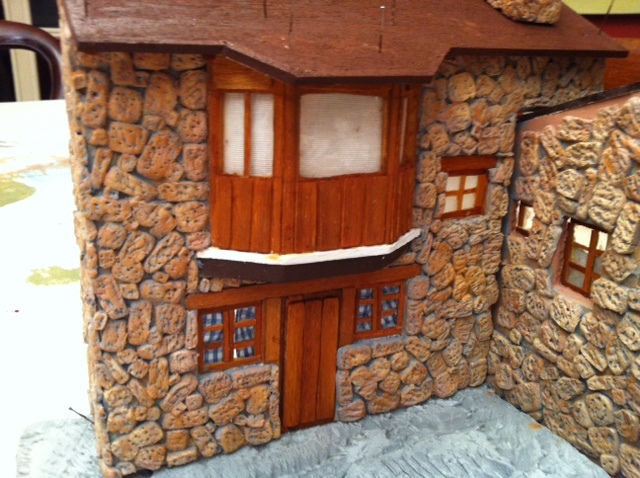

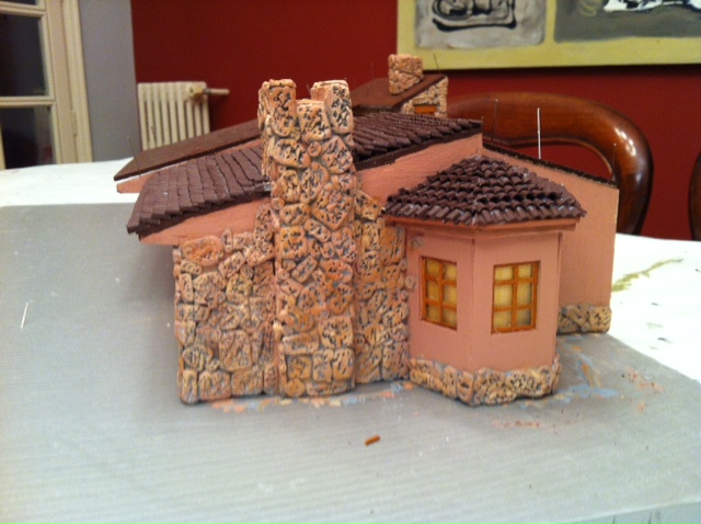

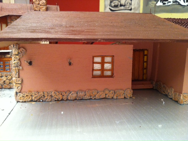

Emilio, ya lo pinté. No conseguí exactamente tus mezclas pero estoy contenta de como quedó aunque no tiene nada que ver con tu calidad de pintura.
Te pongo unas fotos, aunque son muy malas de luz, porque son con el movil. Muchisimas gracias por tu ayuda.
