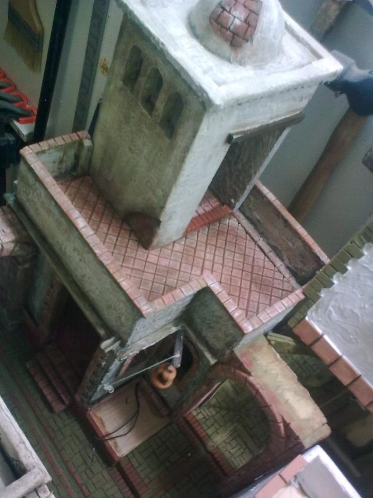

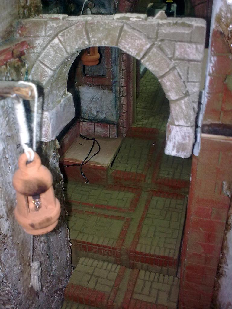

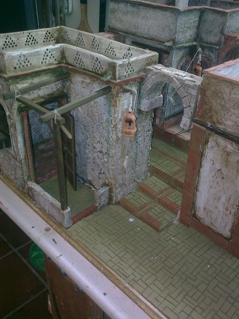

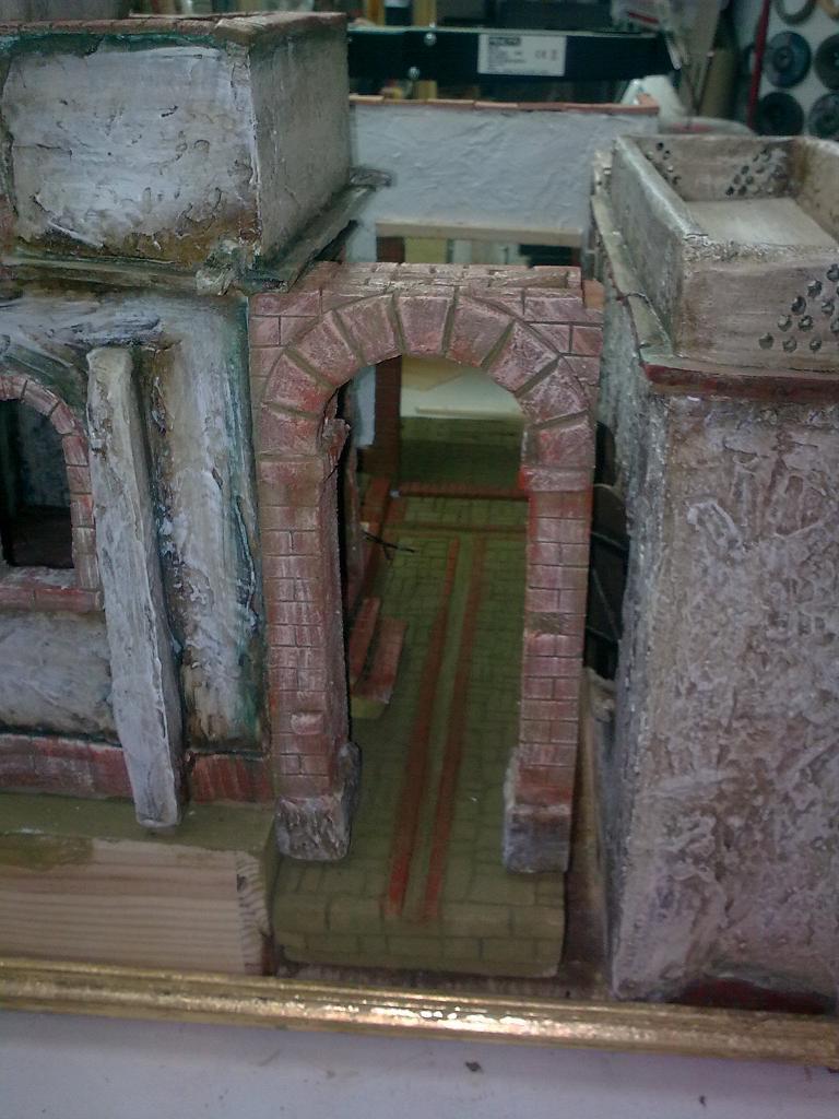

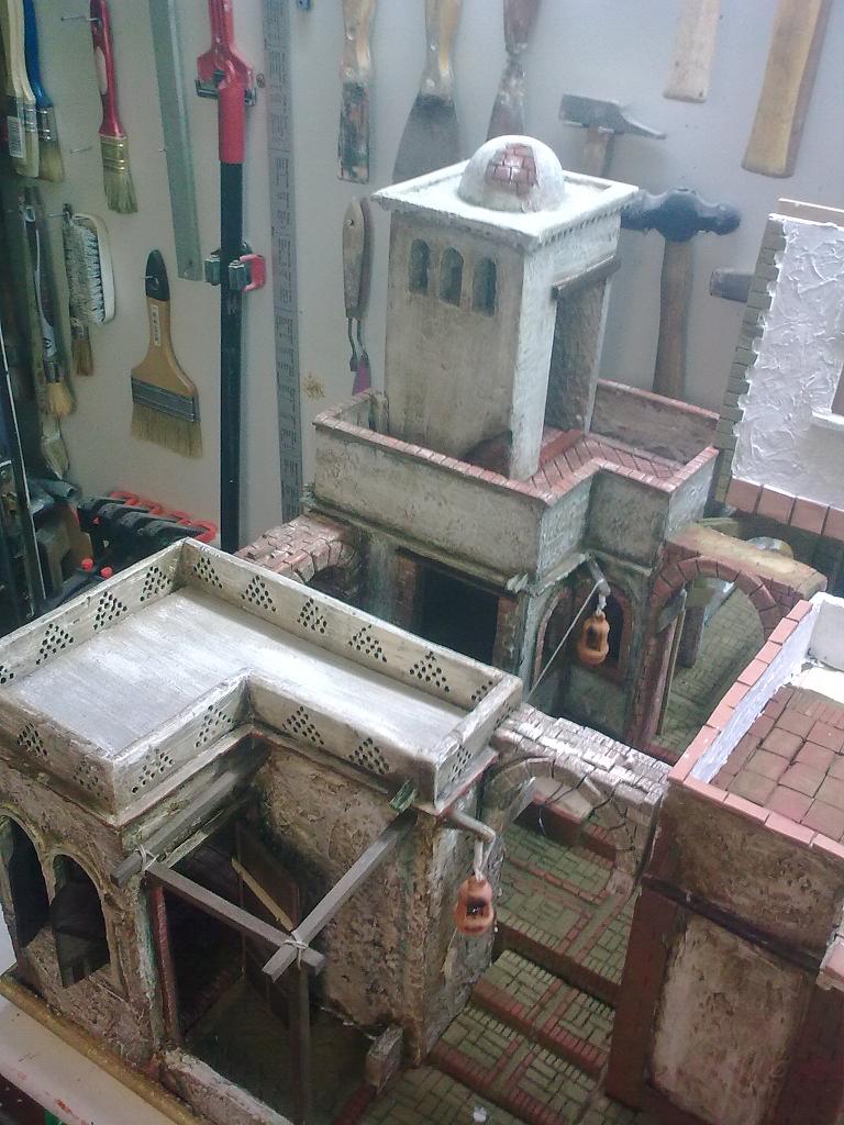

BUENAS ME ENCUENTRO REALIZANDO BELEN 2010 Y TENGO LA DUDADE ¿COMO PINTO EL SUELO?

Ahi va la primera idea: Me gusta el color que tiene (no se de que material está hecho) yo probaria a darle una mano de barniz satinado (al agua) y luego le aplicaria en las zonas de menos desgaste una ligera capa de patina (hecha de betun de judea aclarado con aguarrás) y lo terminaria "tocando" las zonas de pisadas y los filos de escalones con unos ligeros tonos ocre/marron a pincel seco.
Es impresionante el trazado general y el aspecto final que has conseguido !!QUE ENVIDIA!! ya que las construcciones siguen siendo mi asignatura pendiente, lo siento pero se me resisten una barbaridad, es que para todo hay que servir y yo no lo consigo.

Buenas Fernando.
El dibujo que tiene el solado es mas bien para poner baldosas ceramicas, asi que yo pondría diferentes tonos de baldosas, los cuales serian tonos salmones, ocres, anaranjados. Y despues le daria una veladora de salmon claro para terminar con blanca segun la zona, pero muy difuminada.Despues con verdes oscuros le daria en zona de humedades.

Hola.
Mi opinión es que lo pintes igual que los ladrillos que ya has pintado y que marcan los bordes del suelo.  En todo caso, quizás un poco más anaranjados (repasa los ya pintados si el contraste no te gusta), pero deberían ser más o menos iguales, ya que tal como has construido el suelo, parecen que serían del mismo material.
Cuando pintes ladrillos, individualiza cada uno de ellos, aunque te pueda parecer pesado el tabajo. Quiero decir, no hagas un barrido sobre el conjunto cuando pintes, sino aplica la pintura por separado a cada uno de ellos, para que no se note el paso de la brocha entre los ladrillos. En todo caso, para aligerar trabajo, sí puedes dar de corrida la primera mano de pintura, que sólo te servirá para tener un tono base sobre el que, posteriormente, pintarás individualmente cada ladrillo.
Para individualizar puedes hacer una cosa:  toma un color base que te guste (yo tiraría más a tono anaranjado que a rojizo) y luego, en cada ladrillo vas poniendo pizcas de rojo, ocre, blanco, azul ... consiguiendo así un naranja tendente a cada uno de esos colores ....

Como bien dice Reyes, coincido plenamente, Varias tonalidades de piedra, pero siempre moviéndote dentro de los salmon-ocre-naranja....como las que has pintado en los tejados. Creo que es el mejor.
