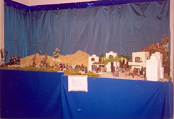

Hola forero:
Yo uso tela de gallinero de rombos , la modelo como yo quiero, luego cojo papael de periodico lo mojo y lo voy incrustando para dar formas rocosa, luego preparo con cola, puede ser de carpintero o de pegar papael de pared la mezclo con escayola y agua , hago una pasta un poco ligera, luego cojo trapos gastados de ropas y la humedezco en esta mezcla y voy cubriemdo la tela de gallinero, tambien se puede usar sacos de patatas o arpillera, dejas secar bien , luego vuelves a repatir con la mezcla pero un poco mas diluida y un pincel cubres todas la montaña y al final pintas, yo la mia la pinte primero con color terracota diluida con un poco de agua, luego mezclo pintura de color gris diluido con un poco de blanco pruebo el color que no quede muy oscuro, sino un color piedra le mezclo arena de playa y cola de pegar papel de pared , lo mezclo muy bien atodo y pinto la montaña y bueno a mi megusto como quedo la mia , también era la primera vez que la hacia y tuve que estrujarme los sesos para llegar a lo que queria, te mando una foto. En este foro hay muchos foreros quete  dicen como hacerlas.
un saludo
