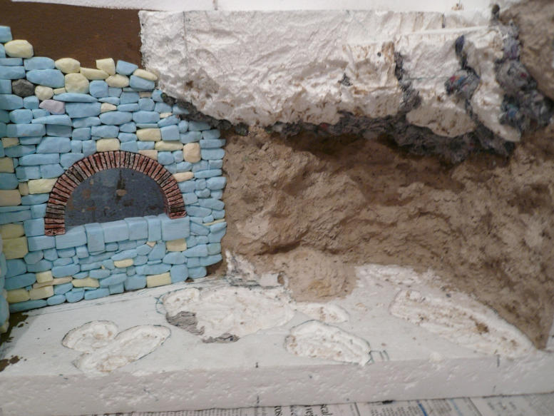

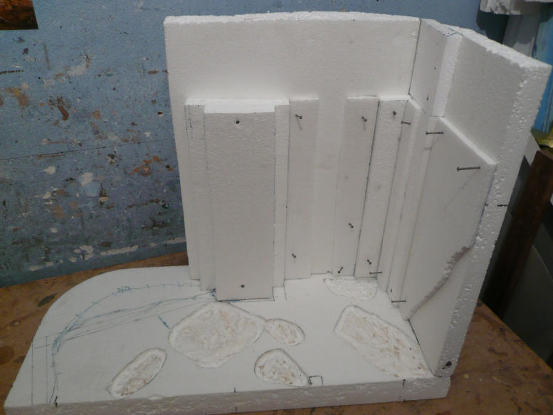

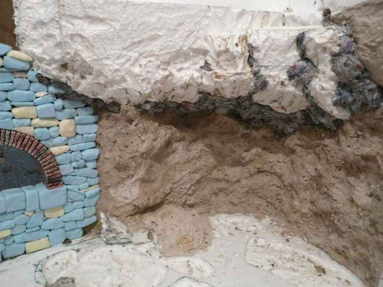

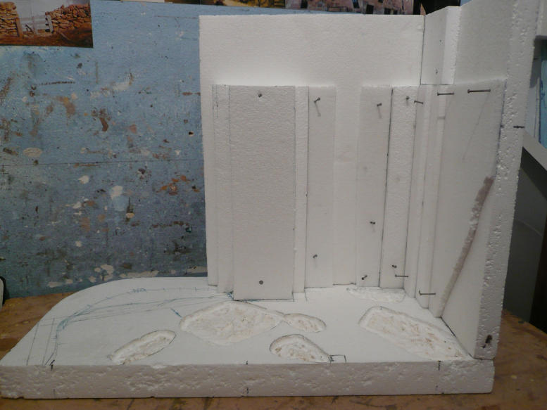

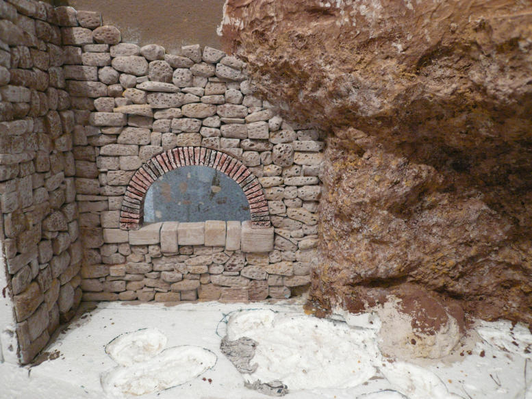

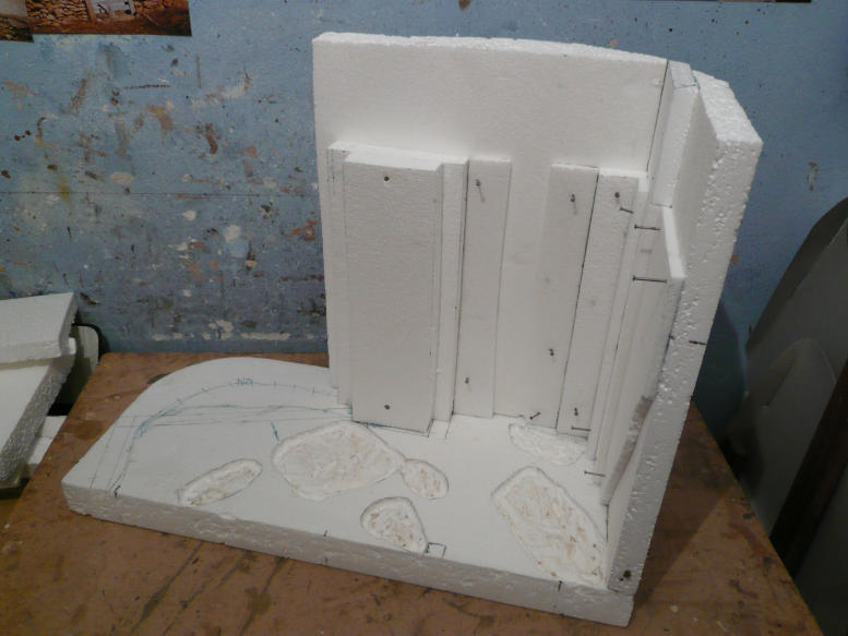

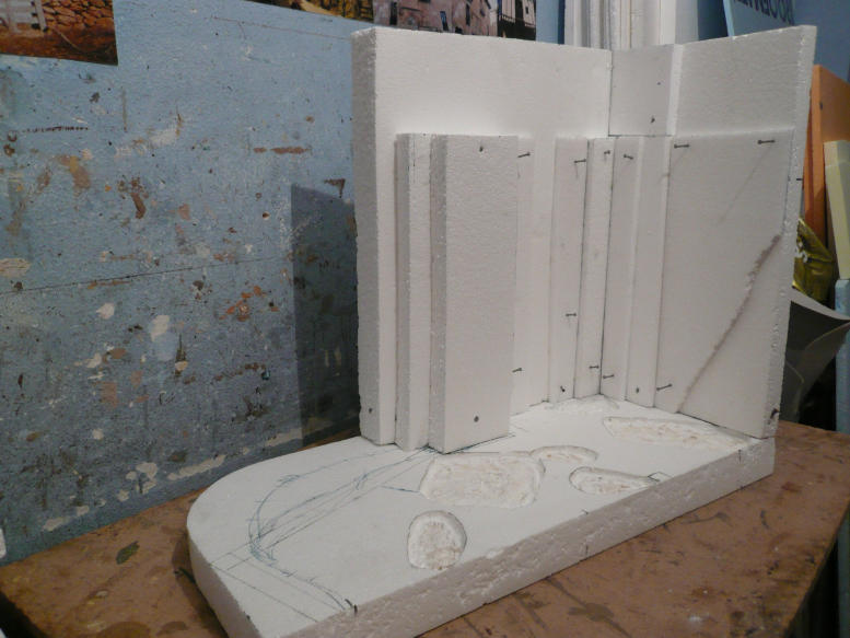

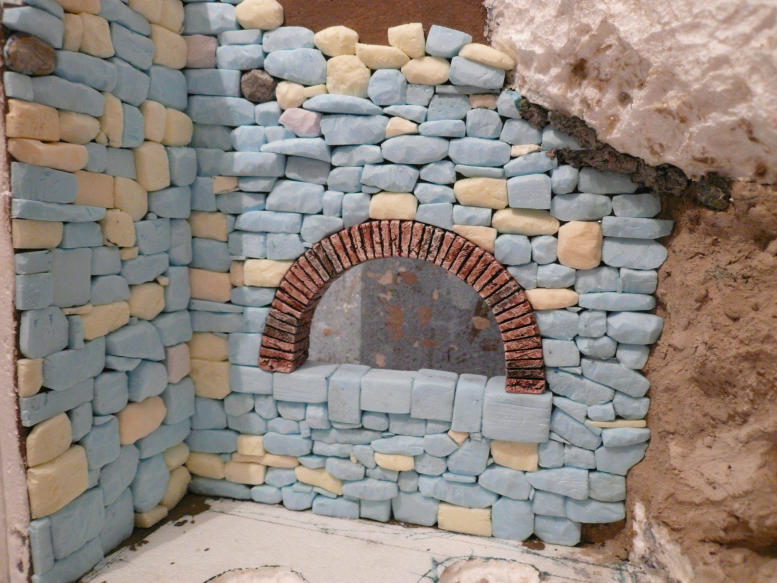

Además de los trabajos para la Asociación de Belenistas de Alicante, cada año realizo varios pequeños dioramas para mi domicilio y mi despacho como el ejemplo realizado durante el mes de agosto, que muestro paso a paso por si puede ser de utilidad para algún forero. Sus dimensiones son 65 cm de anchura, 30 cm de profundidad y 60 cm de altura, viéndose a través de una embocadura de 50 x 40 cm

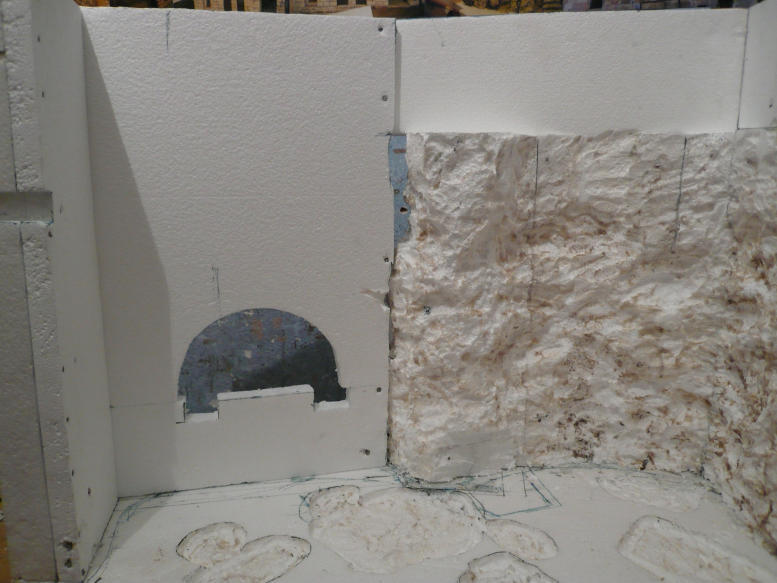

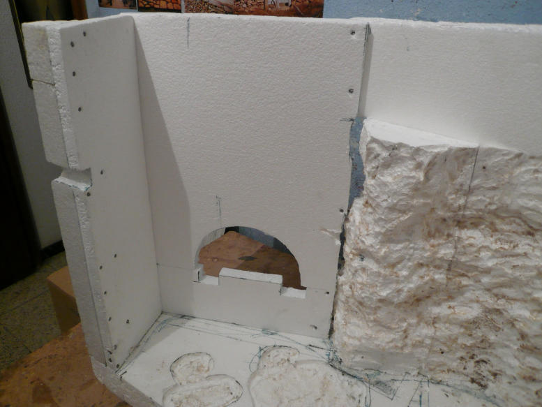

(1) Estructura para rocas.JPG)
(2) Estructura para rocas.JPG)
(3) Estructura para rocas.JPG)
(4) Estructura para rocas.JPG)

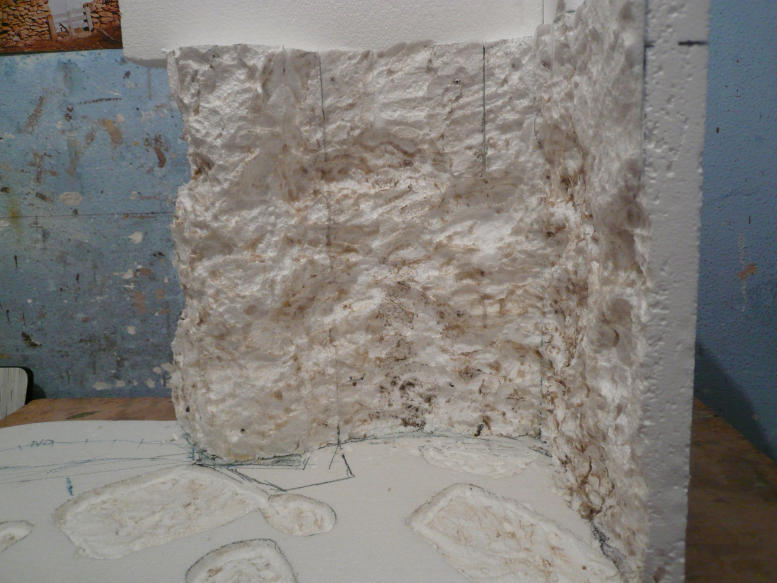

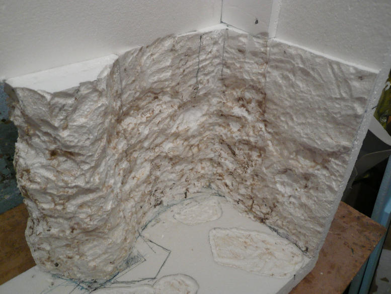

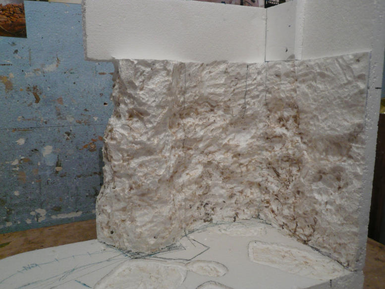

(5) Estructura modelada.JPG)
(6) Estructura modelada.JPG)
(7) Estructura modelada.JPG)

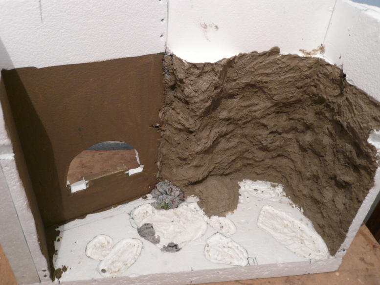

(11) Muro pintado de oscuro y roca dada de yeso coloreado.JPG)
(12) Muro pintado de oscuro y rocas dada de yeso coloreado.JPG)
(13) Otra vista de lo mismo.JPG)

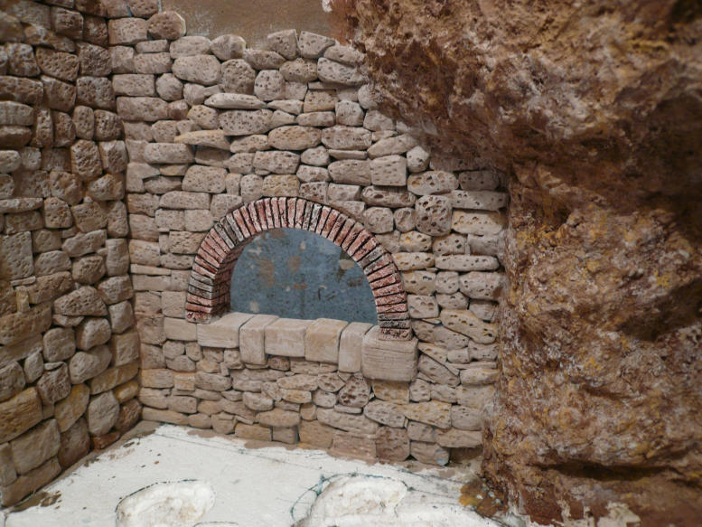

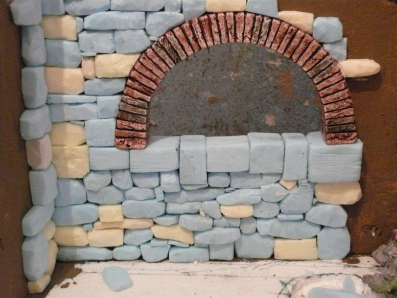

(14) Construyendo muro de mamposteria.JPG)
(15) Otro detalle de la realizacion del muro de mamposteria.JPG)

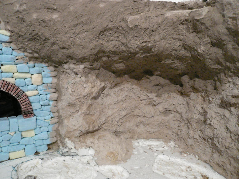

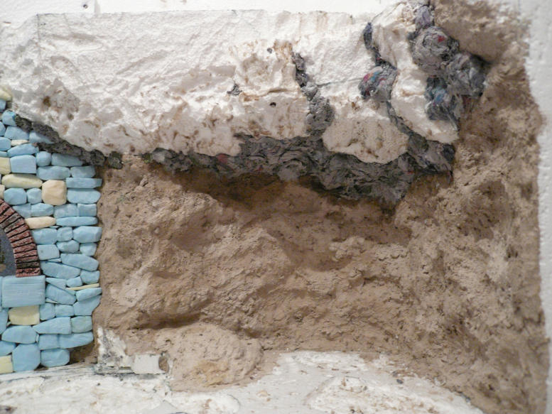

(16) Rectificando la pared de rocas para crear una cavidad.JPG)
(17) El yeso coloreado al secar pierde color, pero no se ve blanco. Los espacios vacios se rellenan con papel de periiÃdico mojado y encolado.JPG)
(18) Aspecto del muro de mamposteria completo.JPG)
(19) Aspecto de la rectificaciiÃn en las rocas.JPG)
(20) Al secarse el yeso coloreado se aclara, pero no queda blanco..JPG)
(21) En lo que era una pared de roca vertical se ha construido una cavidad.JPG)

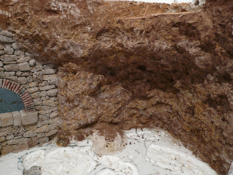

(22) Pintando las piezas de mamposteria y las rocas.JPG)
(23) Detalel de las rocas pintadas.JPG)
(24) Detalle del muro de mamposteria pintado.JPG)

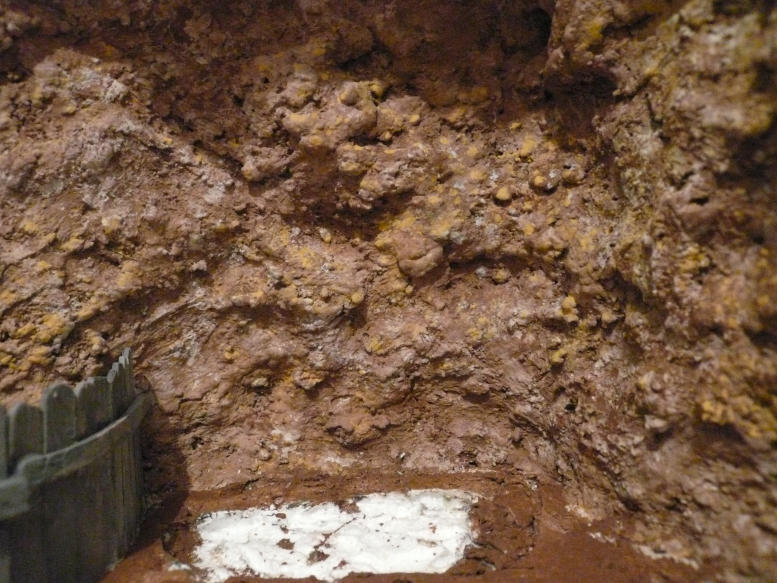

(25) Detale de la textura de la roca terrosa que compone la gruta.JPG)

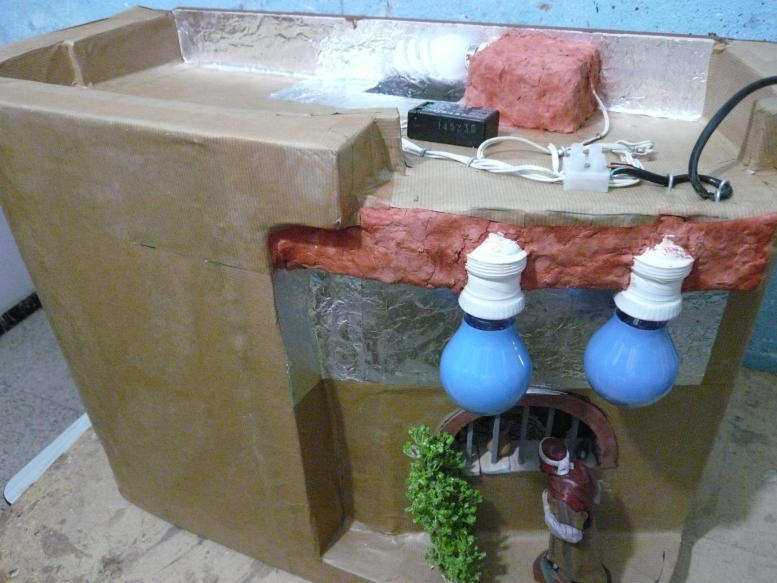

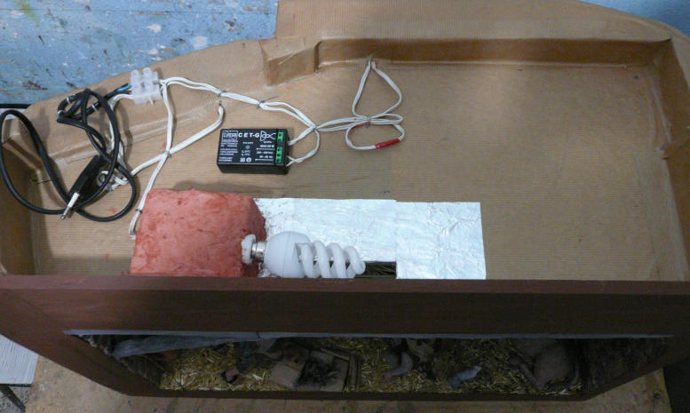

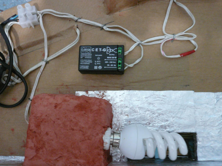

(26) Cuidar la instalacion electrica es imprtante.JPG)
(27) Detalle de la parte superior del diorama con el pequeeÃo transformador de 12 voltios para las microlamparas del farol.JPG)

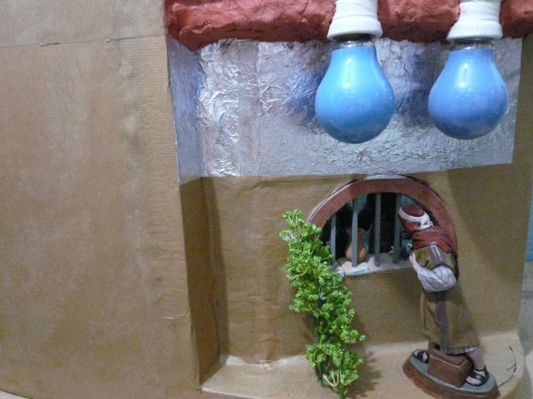

(28) Aspecto de la parte trasera del diorama, que esta todo cubierto de papel de embalar encolado para protegerlo de golpes.JPG)
(29) La zona donde van las bombilllas, ademas del papel de embalar, esttà protegida con carton y papel de aluminio.JPG)

Adjuntos 28) Aspecto de la parte trasera del diorama, que esta todo cubierto de papel de embalar encolado para protegerlo de golpes.JPG (89KB - 356 descargas)
Adjuntos 29) La zona donde van las bombilllas, ademas del papel de embalar, esttà protegida con carton y papel de aluminio.JPG (87KB - 290 descargas)

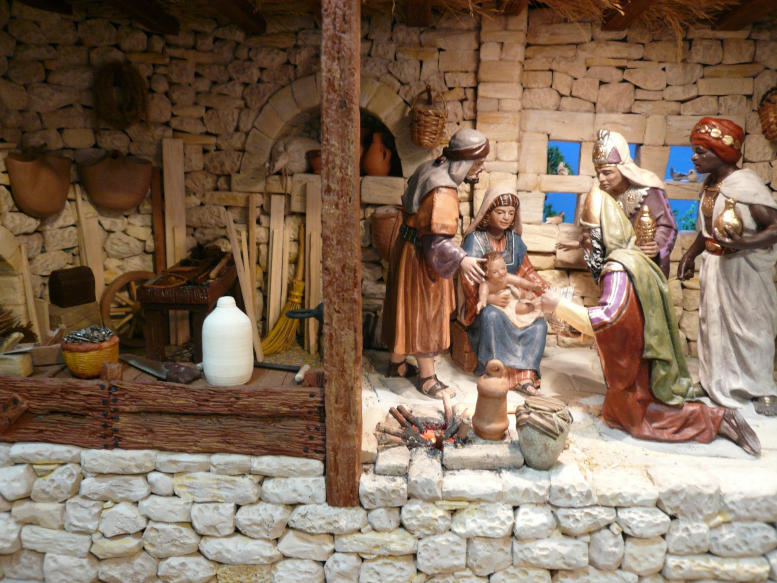

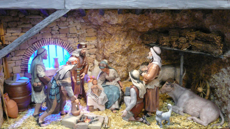

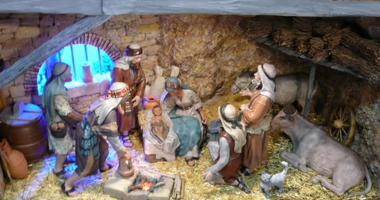

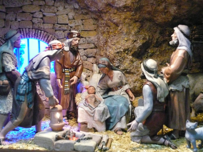

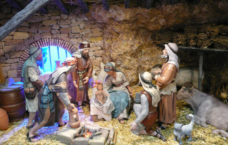

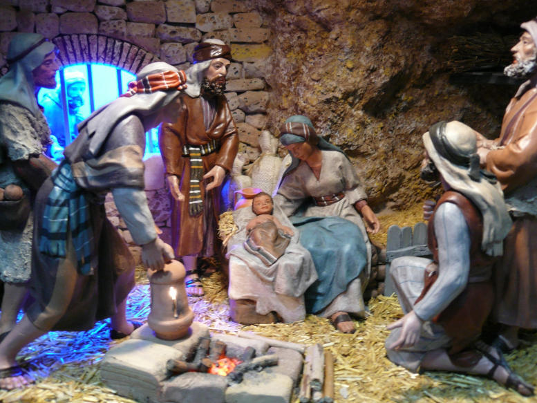

Y este es el resultado final del diorama ya terminado. Las figuras son de Mayo en 19 cm arregladas, con la particularidad de que la Virgen con el Niño es del primer modelo que hizo en ese tamaño y la tenía guardada desde hace más de diez años. En la actualidad ese grupo Mayo lo realiza con algunas diferencias.
(30) Diorama de la Natividad acabado.JPG)
(31) Otra perspectiva del mismo diorama.JPG)
(32) Otro aspecto del diorama de la Natividad acabado.JPG)
(33) Detalle del diorama de la Natividad.JPG)
(34) Otro detalle del diorama de la Natividad.JPG)
(35) Una vista mmÃs cercana del grupo de la Natividad.JPG)

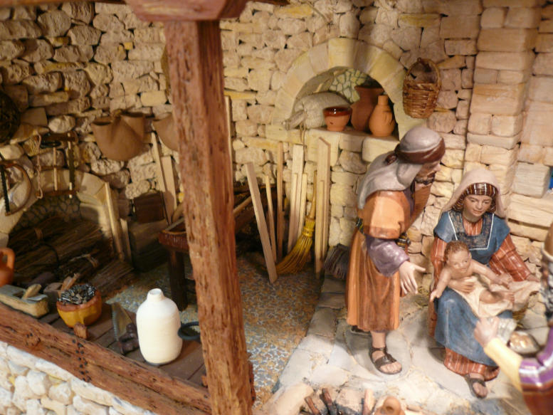

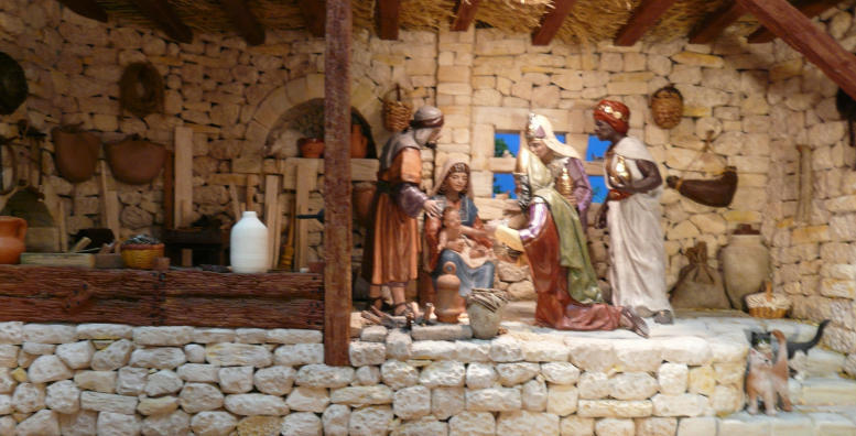

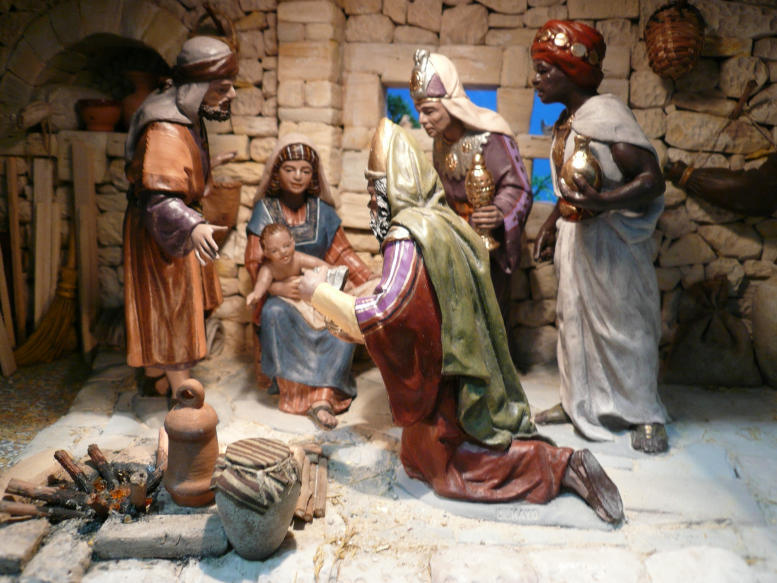

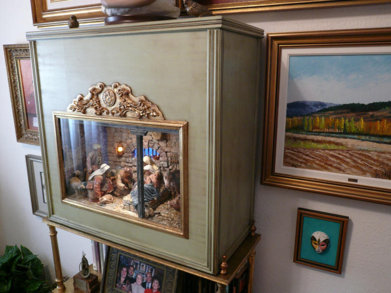

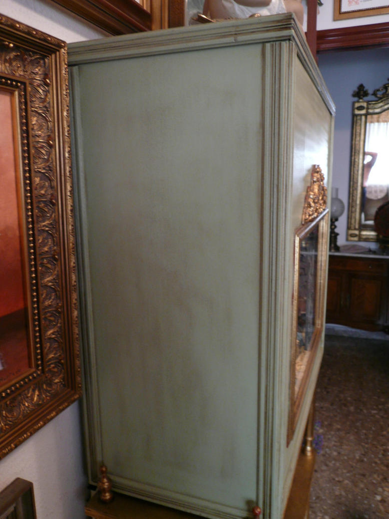

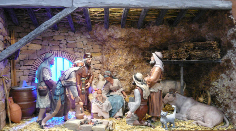

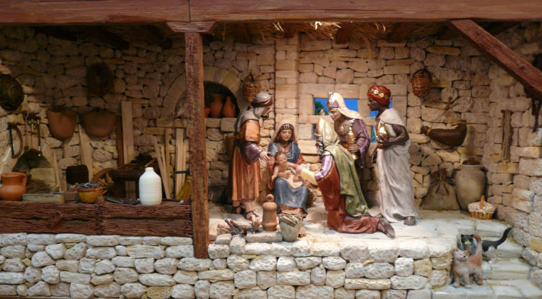

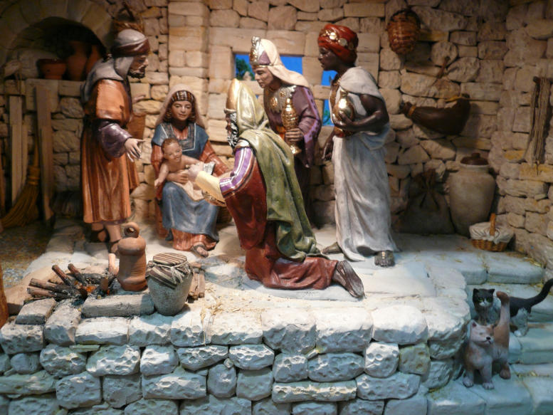

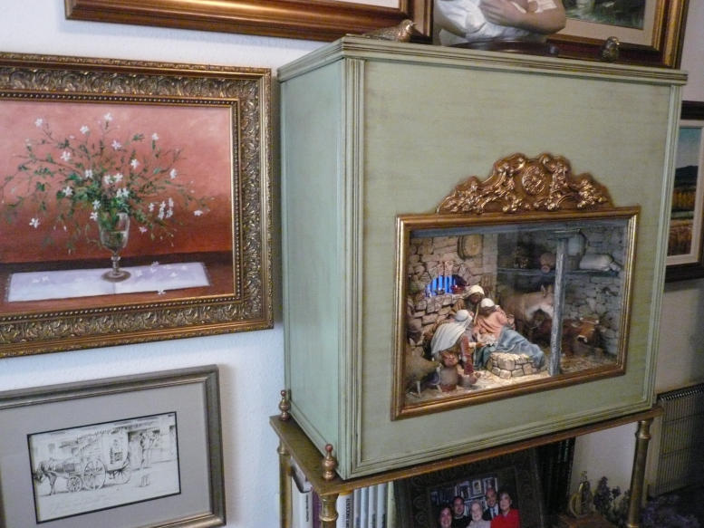

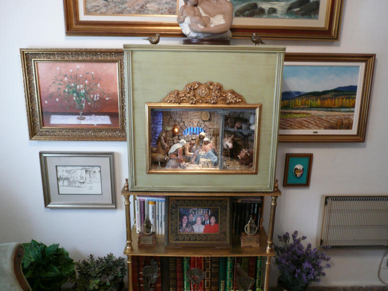

Durante el mes de agosto también he realizado el diorama de la Epifanía que os muestro a continuación. Estos diormas los mantengo de Navidad a Navidad dentro de muebles a manera de arquetas y cuando los quito se conservan con sus correspondientes figuras, por lo que he formado una buena colección de trabajos que en la Navidad de 2007 se expusieron en los escaparates de El Corte Inglés de Alicante.
(36) Aspecto del diorama de la Epifania.JPG)
(37) Otro aspecto del diorama de la Epifania.JPG)
(38) Detalle del taller de carpinteria en el diorama de la Epifania.JPG)
(39) Otro detalle del taller de carpinteria.JPG)
(40) Detalle del grupo de la Epifania.JPG)
(41) Otro detalle mas cercano del grupo de la Epifania.JPG)
(42) Vista frontal de mueble con diorama.JPG)
(43) Otro aspecto de mueble con diorama.JPG)
(44) La anchura de estos muebles apenas llega a los 33 cm.JPG)
(45) Otra vista del mueble con diorama.JPG)

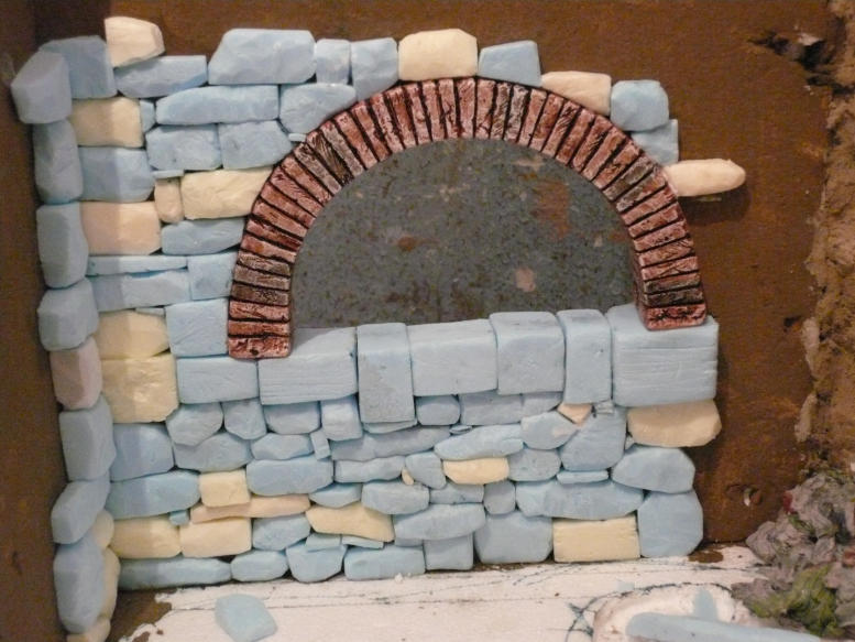

Enhorabuena!!!Te ha quedado muy muy bien,muy hermoso!!!.¿Como pintas la mamposteria?

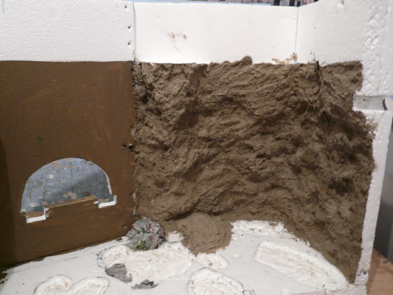

Aunque normalmente utilizo más colores, esta vez para pintar los dioramas, solamente he utlizado pintura plástica mate negra, blanca, ocre y marrón, con cuya combinación he conseguido una variada gama de tonalidades. Para la mampostería con una pincel pequeño voy pintando en tonos diferentes las distintas piedras, patinando luego con blanco y gris claro. Al utilizar para hacer la mampostería el poliestireno extruído, como se ve en las fotos, se pinta directamente, sin tener que aplicar yeso o "plaste'', por lo que no se tapa nada de su relieve.

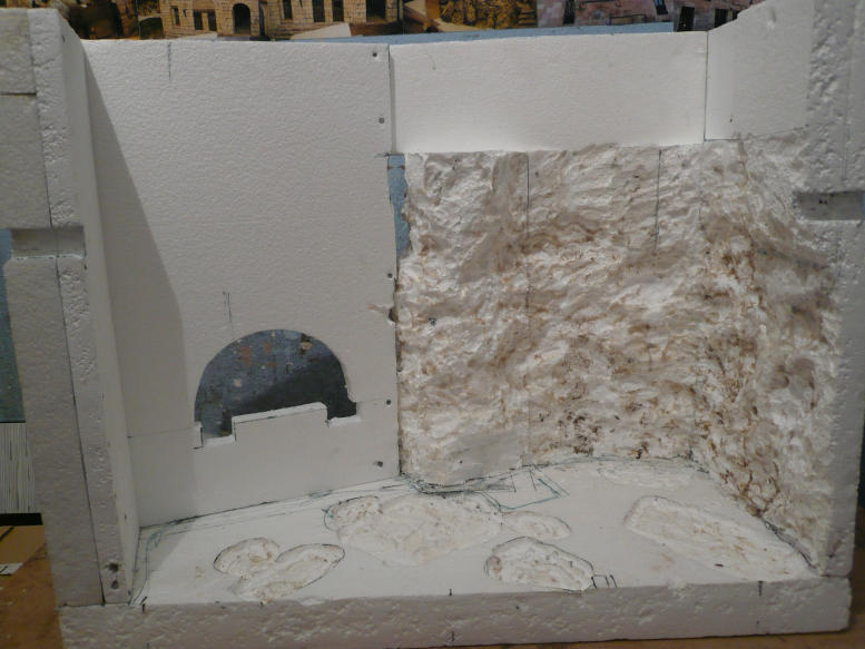

Hola, me ha parecido muy muy bonito y la forma de hacer las rocas excelente pero ¿con cual instrumento o como manipulaste el material para lograr las rocas?

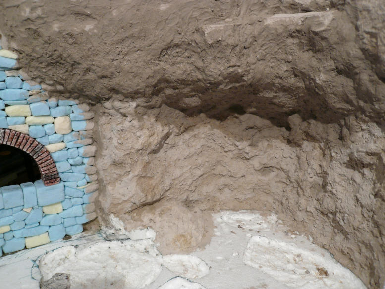

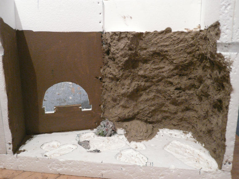

Alma, como habrás visto, al principio las planchas de poliespán con destintos grosores estaban lisas. Después las modelo con un soldador grueso para que queden con las formas irregulares que tiene la roca. A continuación les voy poniendo varias capas de yeso espeso para que cubra bien, forme rugosidades y adquiera la textura del aspecto final.
682
Guatemala, Centro America.
Una pregunta JUANGINER, el yeso lo aplicas solo o le agregas pegamento blanco (o algun otro aditivo, para
que tenga consistencia?).
Y mis mas sinceras felicitaciones, tus trabajos estan preciosos y gracias por el P A P.
para que aprendamos todos.
Saludos sinceros y mas exitos
Mauricio
4442
AIFOS1305: Esta vez el yeso no llevaba cola blanca, aunque en otras ocasiones sí que la ha puesto, porque retarda el fraguado. Pero el yeso prende muy bien en el poliespán si se consigue que la masa no esté demasiado dura. Si se quiere retrasar el fraguado, también se puede mezclar el yeso con "plaste", es decir, masilla en polvo de la que utilizan los pintores para retocar paredes. Ten en cuenta siempre que hay que conseguir el punto adecuado de espesor del yeso.
