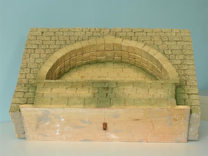

FOTO NÚMERO 1:
• Negro satinado referencia 811.
• Azul satinado referencia 809.
• Rojo bermellón satinado referencia 805.
• Ocre satinado referencia 804.
• Amarillo satinado referencia 802.
• Blanco mate sin referencia.
UTENSILIOS
• Paletina del número 18.
• Pincel redondo de los números 12 y 20.
PINTADO DEL FONDO
Color verde caqui intermedio: OCRE + NEGRO (al ocre le voy mezclando poco a poco el negro, repito, poco a poco, hasta conseguir el tono de verde caqui intermedio deseado).
Para que cubra bien las imperfecciones de la superficie a pintar, a esta pintura le añadí agua para que quedase bastante diluida. El pintado lo realicé con pincel redondo del número 20.
Para imitar la humedad y suciedades, antes que la pintura del fondo se secara, con el pincel redondo del número 12 le di pequeños brochazos en grietas, oquedades… del montículo con pintura NEGRA directamente de la lata sin diluir.
VELADURAS
La pintura de las veladuras la utilicé sin diluir, tal como viene en la lata.
Antes de aplicar las veladuras, quité algo de pintura de la paletina refregándola sobre un trozo de poliestireno expandido.
Primera veladura: Una vez seco el color del fondo, barrí todo el montículo con una paletina del número 18 manchada con un color marrón intermedio un pelín anaranjado: OCRE + ROJO + NEGRO (al ocre le mezclo poco a poco el rojo hasta conseguir un marrón claro tono anaranjado. Al color marrón claro anaranjado que he sacado le mezclo poco a poco en pequeñas cantidades, repito, en pequeñas cantidades, el negro y va saliendo el color marrón intermedio anaranjado; si me paso en el tono lo aclaro con amarillo).
Una vez seca la primera veladura, para imitar el musgo, con un pincel redondo del número 12 le di por algunos lugares del montículo con pintura un poco aguada de color verde oscuro: OCRE + AZUL (al ocre le mezclo poco a poco en pequeñas cantidades, repito, en pequeñas cantidades, el azul y consigo un verde oscuro; si me paso en el tono lo aclaro con amarillo).
Segunda veladura: Una vez seca la pintura verde oscuro utilizada para imitar el musgo, barrí todo el montículo con la paletina del número 18 manchada con un color OCRE aclarado con un poco de BLANCO.
Muy importante: Cuando se esté dando esta veladura hay que tener muy en cuenta que en los lugares donde se haya dado la pintura verde oscuro para imitar el musgo, se tiene que dar con la paletina casi seca de pintura repito casi seca, para que sobresalga la pintura dada para imitar el musgo.
Tercera veladura: Una vez seca la segunda veladura, para dar más realismo de piedra, apliqué en algunas zonas del montículo más veladura que en otras con la paletina del número 18 muy seca de pintura, repito, muy seca, con un color beige: BLANCO + OCRE (al blanco le mezclo poco a poco el ocre hasta conseguir el color beige).
En esta veladura la paletina tiene que estar casi seca de pintura.
Último paso: Una vez seca la tercera veladura, en los lugares donde di el verde oscuro para imitar el musgo, le volví a dar con un pincel redondo del número 12 manchado con un color verde claro tono musgo: (al verde oscuro utilizado se le añade poco a poco amarillo hasta conseguir el verde deseado). Una vez conseguido el verde claro tono musgo, le añadí agua para que la pintura quedase un poco aguada y le di con el pincel casi seco, pero sin cubrir toda la zona donde se dió el verde oscuro para poder apreciar el musgo.

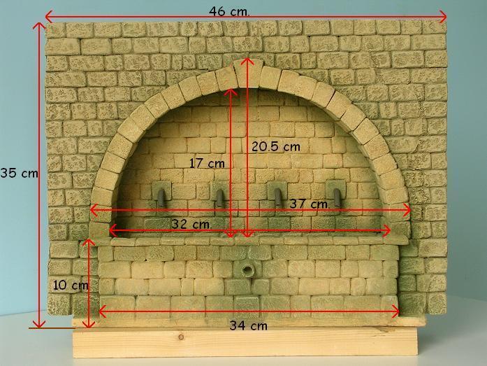

TERCERA PREGUNTA: IMPERMEABILIZACIÓN CASCADA Y RÍO
Con el mortero para el sellado de juntas de color beige 172 (MORCEMCOLOR) y el barniz (Dipistol ANTI-HUMEDAD IMPERMEABILIZANTE INCOLORO) FOTO NÚMERO 2
la cascada y el río quedarían perfectamente impermeabilizados, pero yo además coloco antes de poner el mortero un plástico de una sola pieza a lo largo de la cascada y el cauce del río.
Debido a la cantidad de mortero que se utiliza en el río y la cascada, en lugar de MORCEMCOLOP utilizo mortero hecho con cemento y arena que sale más económico.
