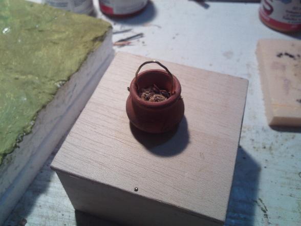

He empezado a construir una fogata con un circuito de 3 neón, dos parpadeantes y uno fijo, os dejo la foto de la caja que albergara el circuito electrónico y hará de soporte a la fogata, así como el puchero con la comida y pendiente de repintar.

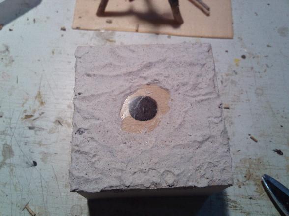

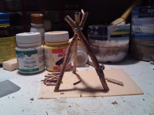

Antes de volver al tajo, os dejo dos fotos de lo último que he hecho: el trípode para la fogata y preparación de la base para la ídem.

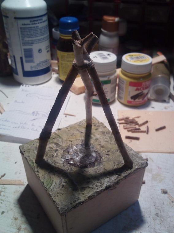

Pintado de la peana de la fogata, pegado de cristales y prueba del trípode.

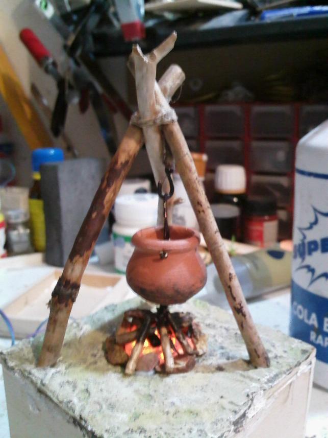

Fogata terminada y probada con la corriente.

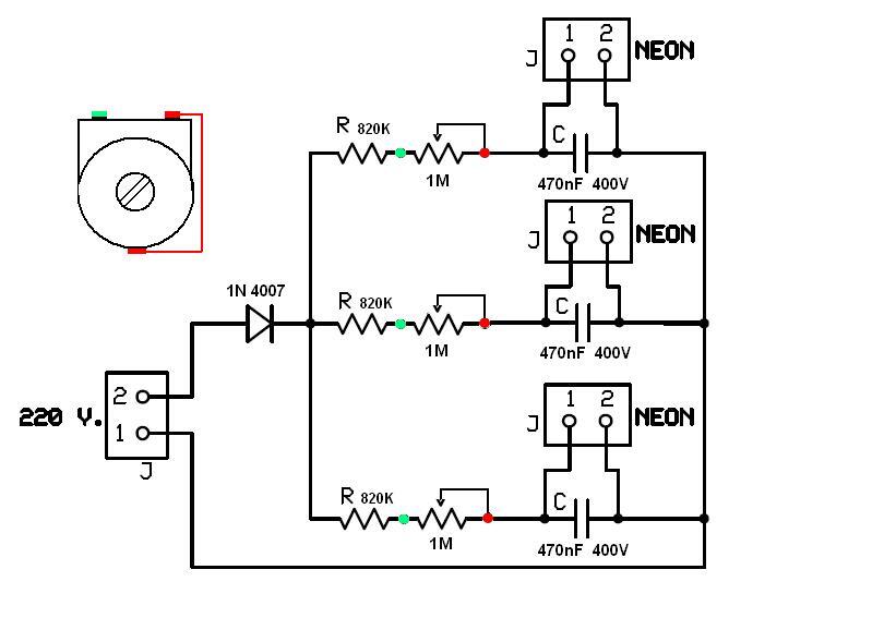

Bonita fogata,podrias mostrarnos como hiciste el circuito ? y que utilizaste para ello?
saludos Angel
565
Huelva-Ayamonte
El circuito lo copie del foro, te lo adjunto. Y gracias por tu opinión.
(neon puls_01.JPG)
Adjuntos neon puls_01.JPG (41KB - 233 descargas)
565
Huelva-Ayamonte
si tienes alguna duda sobre los componentes, me preguntas.
