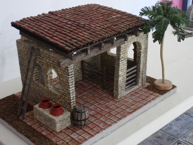

Queridos Foreros.

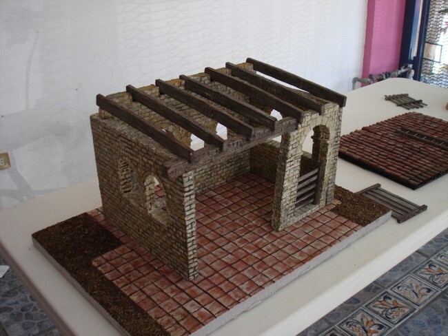

Gracias a las técnica que he aprendido desde que pertenezco a este foro me anime a construir un Portal para el Nacimiento y así sustituir mi viejo portal de "palitos" que ya tenia mas de 15 años y que era igual a los miles y miles de portales que se venden en México.

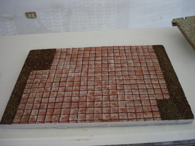

Mi principal problema es que no podía hacer una construccion "permanente" o en "bloque" principalmente por razones de espacio, pues no dispongo de mucho lugar para almacenar las cosas de Navidad, así que me decidí a construir el portal de manera que se pudiera desmontar y guardar en una caja al final de las fiestas decembrinas.

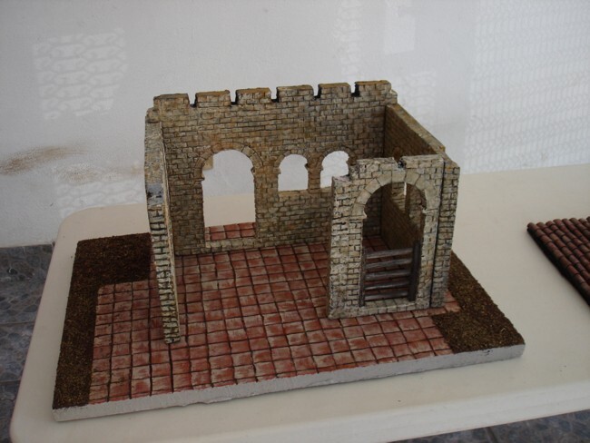

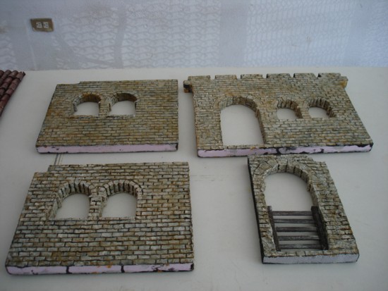

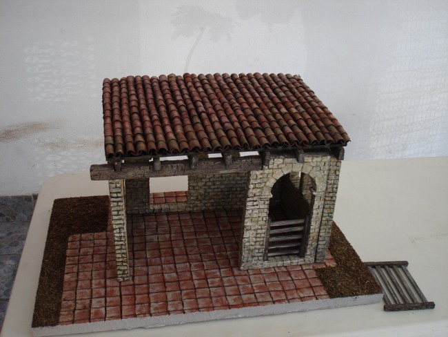

El material que use fue el porex rosa, recubierto con cemento plástico. Las paredes, vigas y techo están unidas con palillos de madera (mondadientes). Esta pensado para figuras de 20 cm de altura.
La inspiración de mi portal es del álbum de Galtxa en donde explica como construir uno, y que por supuesto es mucho mas bonito que el mio.
Apreciare muchisimo todos sus comentarios, criticas y sugerencias.

Mi opinión es que te ha quedado precioso, y la idea de que sea desmontable es magnífica, enhorabuena por tu trabajo.-
Un saludo.-
210
Muy bonito y muy práctico.
Enhorabuena

Hola chatita, enhorabuena por tu trabajo, me gusta muchísimo la idea de hacer el belen desmontable, me gustaría saber las medidas del belen paredes etc...para hacerle yo también, un abrazo y suerte.
193
Monterrey, Nuevo Leon, Mexico
Que tal Elpinky. Gracias por tus comentarios.
El material es porex rosa de una pulgada de espesor (2.5 cm)
Las paredes laterales miden 26cm de altura por 34cm de largo. Las ventanas arrancan a los 10 cm de altura y miden 12 cm de alto.
La pared del fondo es mas alta ( para poder dar la pendiente del techo) pues tiene 30 cm de altura.Su largo es de 40 cm. Fijate en los "saques" que le hice para que embonara con las paredes laterales Asi que en realidad empece con un pedazo de porex de 42 cm por 30. Esto ayuda mucho a la estabilidad de la construccion. Tambien hice unos cortes de un cm para encajar alli las vigas del techo.
La pared del frente es de 11cm por 26 de altura.

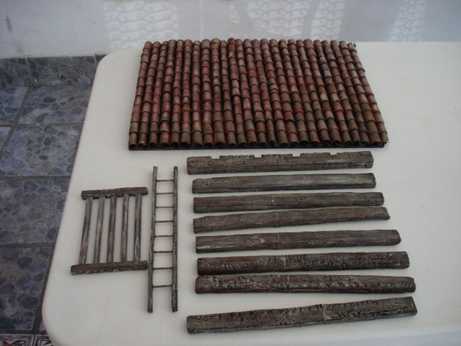

Las vigas estan fabricadas con porex de 37 cm de largo. ( Se corta un prisma de seccion cuadrada y luego se rebana a la mitad a lo largo, asi obtienes las vigas con espesor de un cm.
La viga de soporte es mas robusta pero tiene el mismo largo. Las ranuras tambien sirven para fijar las vigas sin tener que agujerarlas con palillos.
Para el techo de tejas utilice un carton grueso sobre el que pegue las tejas. Solo hay que medir las dimensiones finales de la construccion para obtener las medidas finales. (35 x 42).

Gracias a Cerrato, Severina , arodim y bardastale. Efectivamente. Desmontar el portal fue tan facil como armarlo. Y lo mejor de todo es que cupo en una sola caja y sobro espacio para guardar varias cosas mas del Nacimiento. Lo unico que se guardo aparte fue la base, pero esa no es tan estorbosa de almacenar.

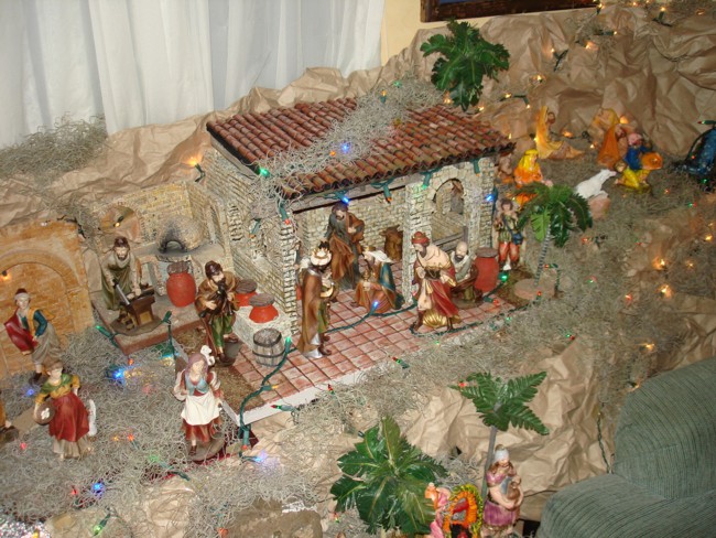

Es una lástima que le pongas luces de arbol de navidad aunque...podrias esconderlas, és laborioso, de trata de
cortar y empalmar cable...yo lo hice en mi belen 2005..
De todas maneras, repito..Enhorabuena ... y discúlpame por esta pequeña "critica".

¡ ...esos cables y esas luces...este año superaté y evitalos tal y como se ven en la imagen que has puesto ¡. ¡ hay que mejorar año a año ¡. Con cariño, es mi consejo.
193
Antes que nada , quisiera darles las gracias a todos por sus impresiones, Lo mismo a gilda,a curro sevilla, a inma, banbi e isabel arana. Tambien decirles a todos que tienen toda la razon en señalar el detalle de la iluminacion . Pensar que me sentia tan orgullosa de tener mis primera serie de LED para el Nacimiento y a la hora de ponerla en el portal me puse a sufrir porque se veia horrible. Y todos en la casa a decirme que que bonito y yo por dentro a sufrir porque no me gustaba que mis luces cruzaran por las tejas que tanto trabajo me habian costado.
Necesito corregir ese detalle para este año. Debo confesar que el apartado de iluminacion del foro no es de mis favoritos y es que le tengo bastante miedo a la electricidad desde que casi me electrocuto con unos foquitos navideños a los 14 años. Por favor, dime currosevilla o cualquier otro amigo forero, ¿que me sugieren para la iluminacion: antorchas en las paredes, farolitos, iluminacion indirecta?. inma , ¿tienes album del 2005?
Cualquier comentario sera infinitamente apreciado y agradecido.
Saludos afectuosos desde Monterrey Nuevo Leon Mexico.
