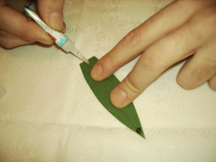

Aqui os muestro el paso a paso de la construccion de mis palmeras. Espero os sirva para realizar las vuestras

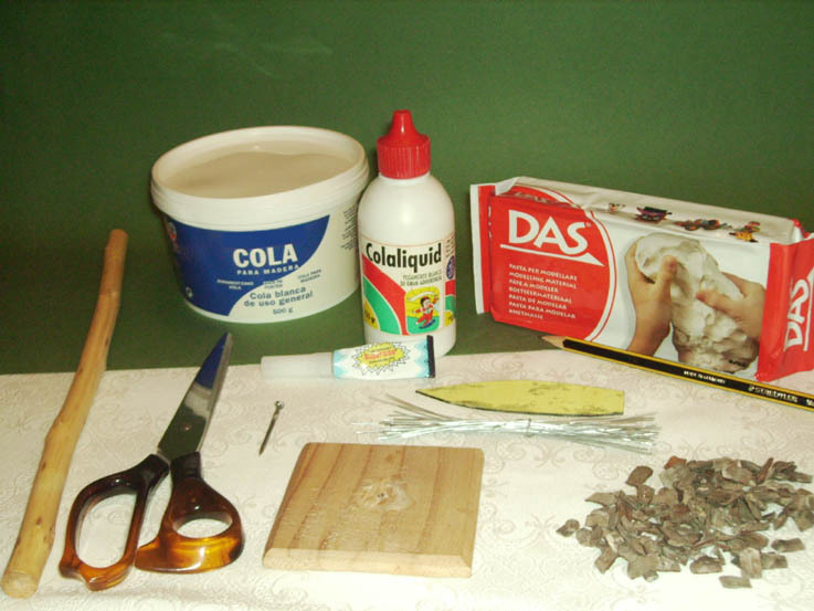

(MATERIALES- cola blanca.palo de madera.piiÃa de pino.masilla.peana.cartulina verde.tijeras.alambre.pegamento de contacto y paciencia.jpg)

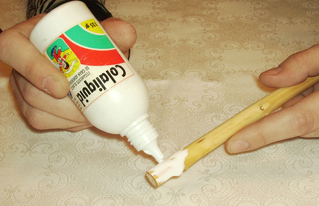

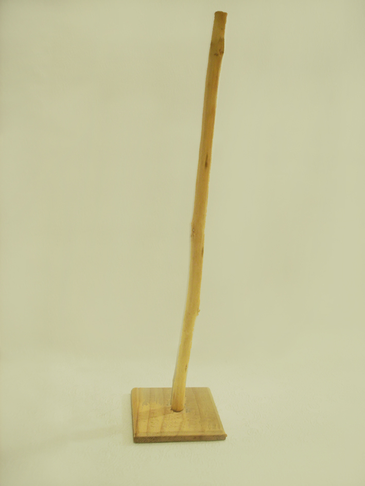

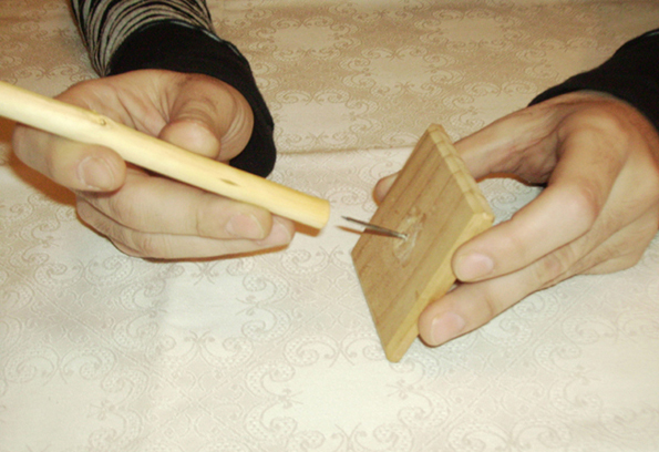

(clavamos el palo a la peana reforzzÃndolo con un poco de cola blanca.jpg)
(la altura y el grosor dependerrà del tamaaÃo de las figuras.jpg)

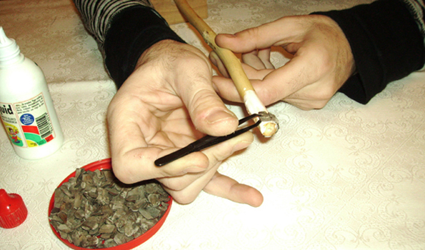

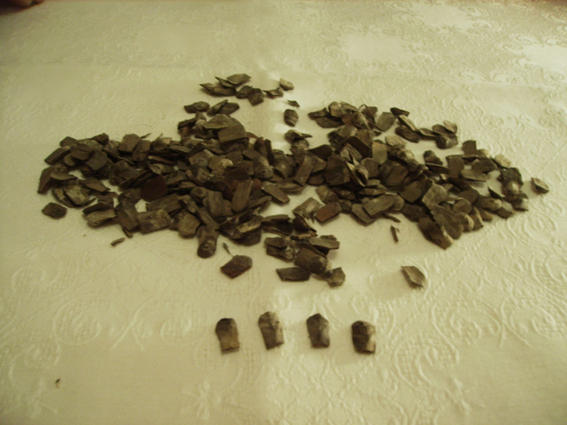

(degranamos la piiÃa.jpg)

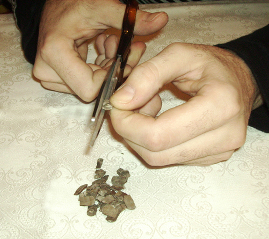

(damos unos corteccÃtos a los piiÃones para sanarlos, ya que esttÃn astillados de separarlos de la piiÃa.jpg)
(untamos un poco de cola el la parte superior.jpg)

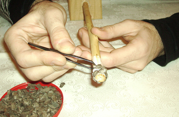

(empezamos a pegar los piiÃones en circulo.jpg)

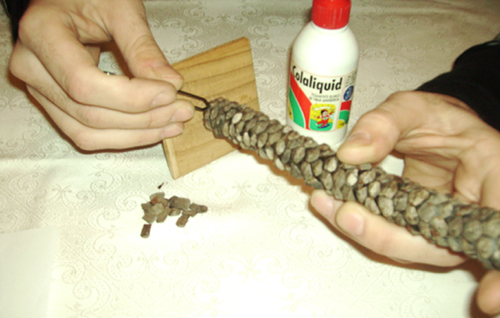

(encajandolos bien con los de los de los lados y los de arriba, que no queden huecos.jpg)
(aqui ya tengo acabado el tronco.jpg)

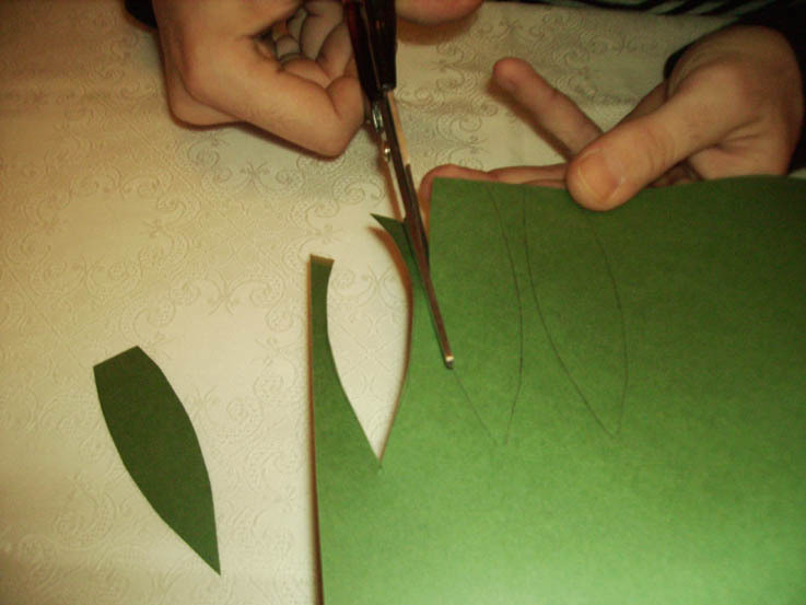

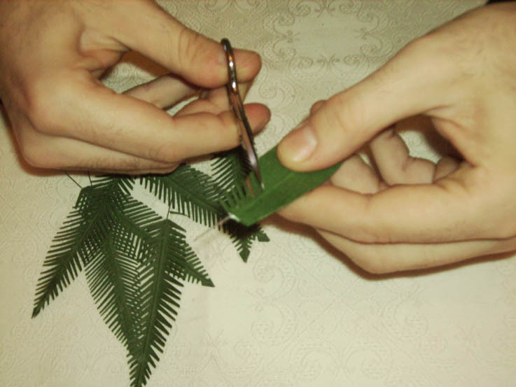

(marcamos y recortamos las diferentes hojas en la cartulina.jpg)

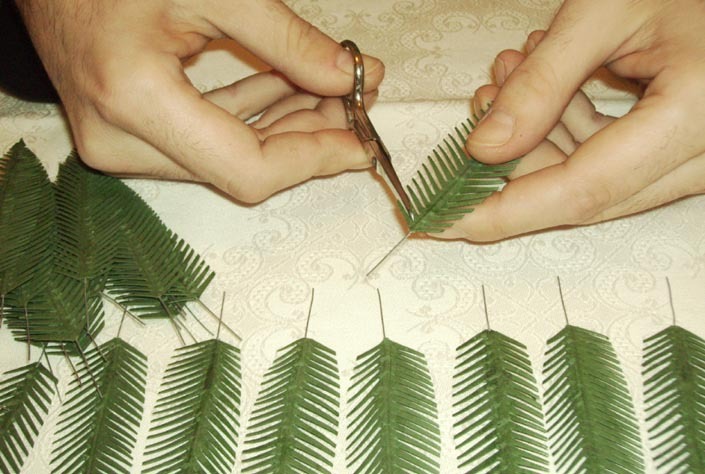

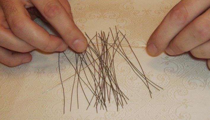

(enderezamos el alambre que irrà dentro de la hoja.jpg)
(lo pegamos con pegamento de contacto en tres puntos.JPG)

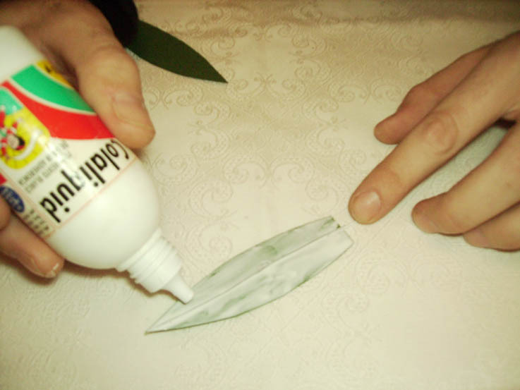

(una vez seco el proceso anterior, le damos una capa de cola blanca.jpg)

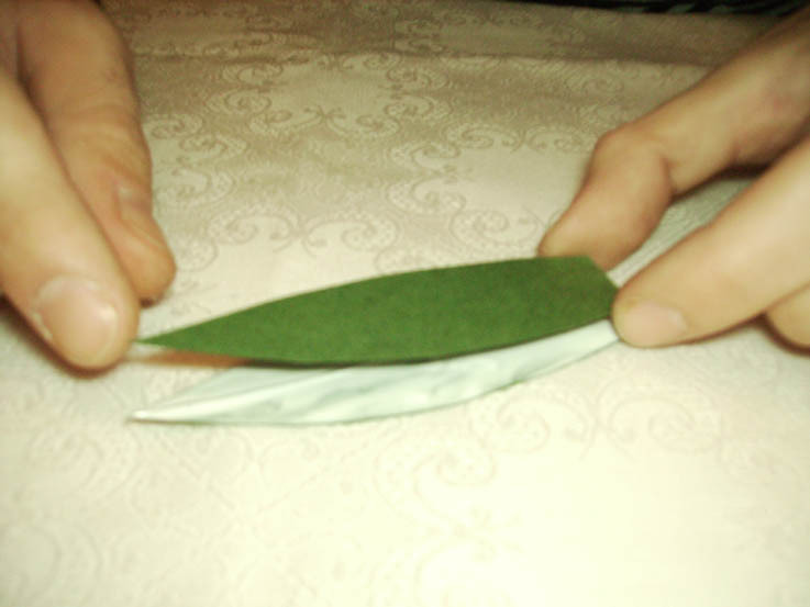

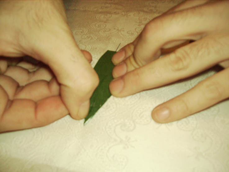

(pegamos muy bien la otra parte de hoja.jpg)
(con la misma uuÃa marcamos el alambre central que simularrà el nervio de la hoja.jpg)
(empezamos a realizar los corteccÃtos a las hojas.jpg)

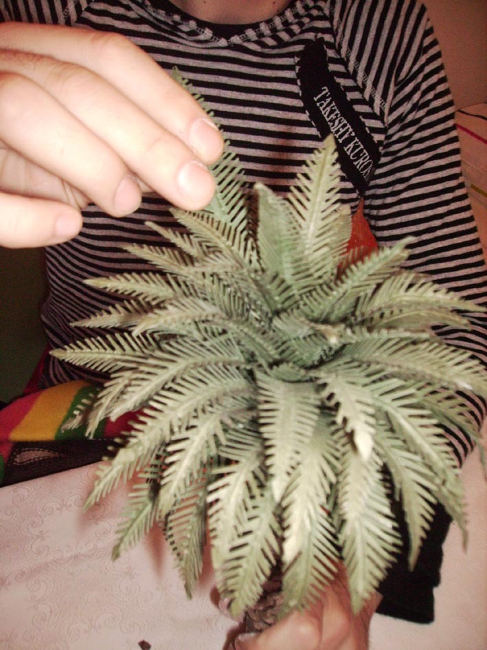

(unas 50 hojas aprox. por palmera.jpg)

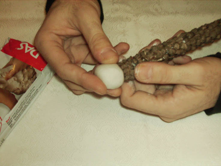

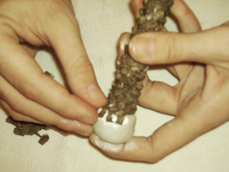

(en la parte superior del tronco pegamos un trozo de masilla para simular el cogollo.jpg)
(se forrarrr de igual manera que el tronco.jpg)
(la masilla nos servirrà tambien para clavar las hojas con facilidad.jpg)

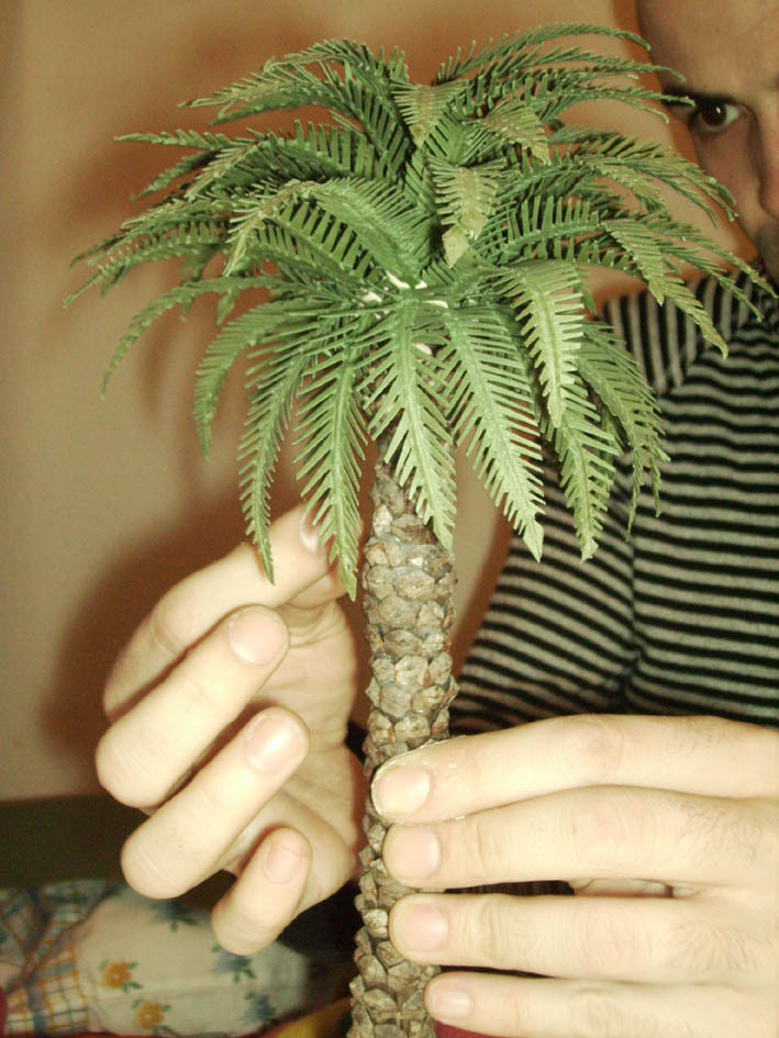

(damos un poco de forma al conjunto y perfecto. SALUDOS A TODOS.jpg)

Adjuntos clavamos el palo a la peana reforzzÃndolo con un poco de cola blanca.jpg (217KB - 576 descargas)
Adjuntos la altura y el grosor dependerrà del tamaaÃo de las figuras.jpg (207KB - 559 descargas)

Adjuntos damos unos corteccÃtos a los piiÃones para sanarlos, ya que esttÃn astillados de separarlos de la piiÃa.jpg (248KB - 563 descargas)

Adjuntos marcamos y recortamos las diferentes hojas en la cartulina.jpg (60KB - 804 descargas)
Adjuntos enderezamos el alambre que irrà dentro de la hoja.jpg (60KB - 419 descargas)

Adjuntos con la misma uuÃa marcamos el alambre central que simularrà el nervio de la hoja.jpg (51KB - 375 descargas)
Adjuntos empezamos a realizar los corteccÃtos a las hojas.jpg (66KB - 433 descargas)
Adjuntos unas 50 hojas aprox. por palmera.jpg (89KB - 1858 descargas)
Adjuntos en la parte superior del tronco pegamos un trozo de masilla para simular el cogollo.jpg (61KB - 418 descargas)
Adjuntos se forrarrr de igual manera que el tronco.jpg (57KB - 401 descargas)
Adjuntos la masilla nos servirrà tambien para clavar las hojas con facilidad.jpg (143KB - 465 descargas)

Me encanta la cantidad de hojas que le pones y lo trabajadas que estan, solo encuentro a faltar unos cuantos tonos de colores a las hojas, pero por lo demás, magníficas.
11
Orihuela
Ale cuantas mas hojas mas bonitas quedan, tambien podemos hacer algunas hojas en cartulina marrón claríto que ponemos poner en la parte baja de la palmera, como si estuvieran secas. Con un poco de lejía y un pincel tambien podemos conseguir este efecto de seco

La pasta Das... se puede pintar?
Lo digo para que no se viera el color blanco debajo de las hojas.
Un saludo, Conchi
11
Orihuela
claro que se puede pintar Conchi, en la foto se vé el blanco porque las hojas están hacia arriba y sin forma, una vez que le damos forma gracias al alambre y las situamos en direccion hacia abajo no se aprecia el blanco de la masilla

hola Pablete, supongo que con eso de pencas te referirás a los pétalos de la piña, primero que por pequeñas que sean tienes que sanear con un cortecíto la parte astillada, la forma del pétalo que es triangular en uno de sus lados, te permitirá encajarlos entre sí con el de al lado y con los de abajo y con un poco de pegamento no tienes que tener ningun problema. Si no te ha servido de ayuda ya sabes, pregunta

Pablete no te lies, que al final me estás liando y ya no sé lo que me preguntas, a ver primero, que llamas tu por penca? parece que estemos hablando de temas distintos, y es super fácil pegar con cola o con pegamento de contacto los trozos de piña de pino degranada y facilmente encajan entre sí con el palo y entre ellos

Tienes razón, lo siento. Entiendo por penca la escama, trozo... de piña degranada.
he probado dos filas, y te diré que pegan bastante bien, pero encajan algo mal entre sí.

Te digo otra cosa, cuanto más pequeños sean los trocítos, menos forma triangular tendrán para encajar unos con otros, con trozos más grandes para palmeras mas grandes es bastante mas facil, la miniatura es lo que tiene..

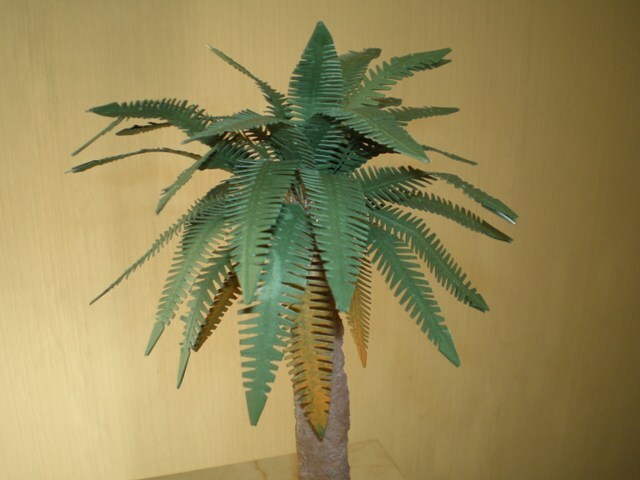

B.Biblico - 10/2/2007 23:54 Quiero ver fotos de los resultados de la construccion de vuestras palmeras...
Tus órdenes son deseos para mí. Lástima que el tronco sea provisional, mientras hago el de pencas de piña.
Te digo que mi técnica de hacer hojas ha dado un vuelco, pues antes no hacía corte doble y quedaba mucho peor. Te muestro el resultado de 43 hojas y unos cuantos moratones en el dedo:
