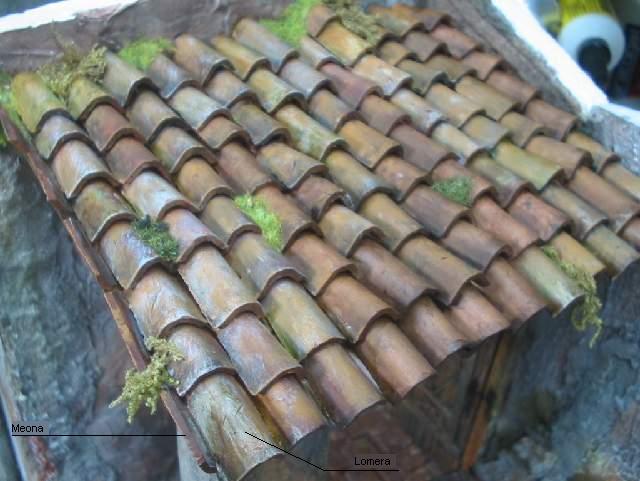

Las tejas están de lujo Gracias por compartirlo y la idea de la arena me gusta

Estupendo trabajo Luigigdm, dominas muy bien los colores y está todo fantástico, el horno moruno excepcional, los desconchados muy conseguidos y como dice Memen las tejas un lujo, a excepción de un pequeño detalle, que bueno, es propio de trabajos autodidactas que no tiene mayor importancia y mi apunte solo está enfocado en la lógica....y para que sepas algo más.
Me refiero a la forma de poner las tejas; las tejas que van puestas boca arriba y que hacen la canal para que circule el agua, en algunos sitios se denominan "meonas" y las que van boca abajo se denominan lomeras, pues bien, las meonas deben salir ligeramente por debajo de las lomeras, es decir, las primeras vuelan un poco sobre el corte de la pared, mientras que las segundas o lomeras quedan justo en el corte de la pared. Te repito que es un consejo orientativo y que para nada desmejora tu trabajo, ya me gustaría a mí hacerlo igual que tú.
Un cordial saludo.

para J. DAVID
honestamente, en mi ciudad, en el antiguo hay muchas casas con techos similar a lo que he recreado, en cualquier caso porque de spigazione y asesoramiento, me hará tensa para la labor futura

Luigi, solo pretendía ayudarte, lo siento, yo nunca he estado en tu ciudad.

asesoramiento o sugerencias deben ser siempre tenidos en cuenta, incluso las críticas, todos sirven para mejorar y crecer, el foro también sirve para esto.
David gracias una vez más, son sólo un appassionato tengo mucho para comprender y mejorar
