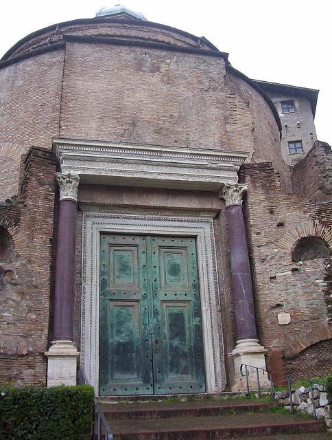

Hola a todos después de escudriñar cada rincón del foro y pulir los buscadores no he encontrado nada referente al color que necesito por lo que he abierto este tema en busca de vuestra ayuda.
Para nuestro proyecto de este año, y al tratarse de un Belén Napolitano, lo representamos en las ruinas de un templo romano, vamos a añdir al templo una portada en la que se situará el misterio y queremos que tenga un aspecto parecido al de la foto, creo que el color se consigue con una pintura especial para metal de ese tono, pero me gustaría que me ayudarais un poco más, gracias de antemano y como siempre invitaros a que visiteis nuestro blog www.belennapolitano.blogspot.com

Hay unas pinturas para bricolaje de la marca TITAN ACUALUX que tiene ese color o parecido y que ya te viene hecho.Son botes de 80ml  y el precio no me acuerdo exactamente pero no llega a 3 euros ( bueno con la crisis igual ya llegó a los 3$)
Espero te sirva la referencia

Tienes que pintar la puerta con la tecnica del
"falso bronce "
Aplicar una o dos manos de pintura acrílica verde muy oscuro -consigue mezclando verde y negro-. Una vez que está seco, se aplica un poco de pintura dorada a pincel seco. Hay que dejar que se vea el color verde oscuro del fondo. Una vez seco, se aplica otra capa de pintura verde diluida, dejando ver el dorado. Después se aplica goma laca y, cuando se seque, una pátina de betún de judea diluido con aguarrás. El último paso es quitar rápido esta pátina y frotar la figura con tierras verdes.
