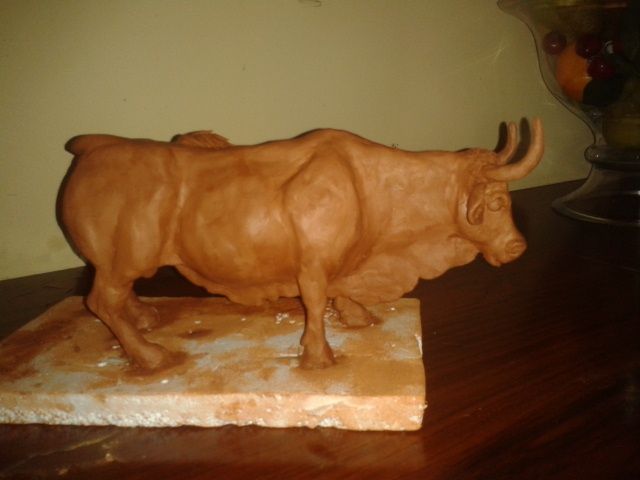

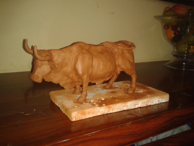

hola... he modelado un buey en arcilla, me ha quedado bien, lo unico es que ha quedado un tanto pesado,.. pero pienso hacerle un molde y sacar copia de el.. me podrian ayudar o aconsejar sobre de que material podria hacer el duplicado y que este no quede con mucho peso?? porfavor ayudarme...
gracias... aaaaaa el buey es de un buen tamaño, es para figuras de 21 cm... les adjuntare unas fotos del buey para que asi puedan aconsejarme mejor ok...

Para hacer el molde creo que tendras que hacerlo por partes primero el cuerpo y luego las patas, y yo personalmente la copia la haría de escayola y el molde tambien. Un saludo

hola pasionporelbelen, porque no pruebas a vaciarlo por dentro y le quitas todo el peso? lo cortas por la mitad, lo vacias por dentro y luego pegas las partes con barbotina y listo, es mas facil que sacar un molde y luego la copia. un saludo

para hacer copias que pesen poco las puedes hacer en barro, tal y como se hacen las figuras de belen, con moldes de escayola.
Para hacer el molde tendrás primero que quitarle los cuernos, la cola y las patas, puedes hacer un molde del cuerpo, otro con las patas delanteras y un tercero con las patas traseras, los cuernos y el rabo puedes hacerlos a mano a cada reproducción que hagas. Haciendo las copias de barro la pieza te sale hueca y pesa poco, eso si una vez seca tendrás que cocerla.

escipio.- si hace el molde de escayola es mal dificil hacer la copia en escayola. Es mejor el molde de escayola y la copia en barro. Lo demas como le deicen a continuación, por partes el cuerpo y cada una de las patas, las orejas y los cuernos una vez sacada la copia se hacen mejor, aparte que tendrá que retocar en detalles toda la figura.
