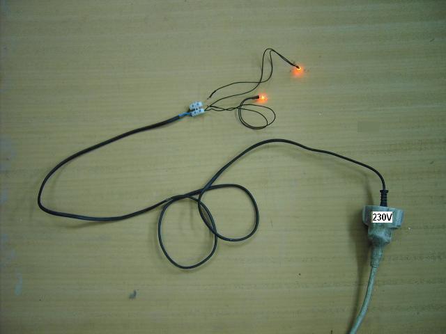

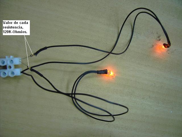

Hola Margonis, me supongo te refieres a esto.
(PICT5888.JPG)
(PICT5889.JPG)
Adjuntos PICT5888.JPG (26KB - 290 descargas)
Adjuntos PICT5889.JPG (39KB - 286 descargas)
3949
Perdona, lo entendí mal, te refieres a bombillas normales y el ejemplo que he subido es para neones. Las bombillas sería igual pero sin la resistencia.
Siento haberme equivocado.
