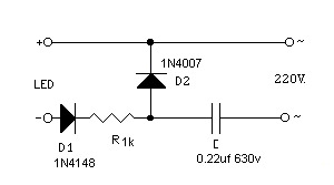

Los led son de 3,5 v y solo con una resistencia de 680 ohmios no puedes conectarla a 220v necesitas este circuito y no la resistencia;
Si lo quieres conectar con la resistencia necesitaras un alimentador, por ejemplo de un movil viejo y según la tension de salida debes de colocar una resistencia en una de las patillas del doido Led.

(led02.gif)
Adjuntos led02.gif (1KB - 193 descargas)

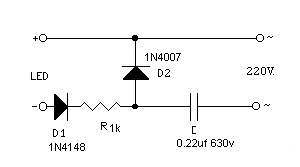

tengo un cargador de 4.5 v y 300 mA. ¿con esto las resistencias que he comprado no me valen? perdona si soy un poco pesado pero es que no lo entiendo.
387
EL PUERTO DE SANTA MARIA
Hola;
Tienes que colocar una resistencia de 100 ohmios en una de las patillas del diodo como en el esquema adjunto
(CONEXION LED4.5.GIF)
Adjuntos CONEXION LED4.5.GIF (2KB - 175 descargas)
