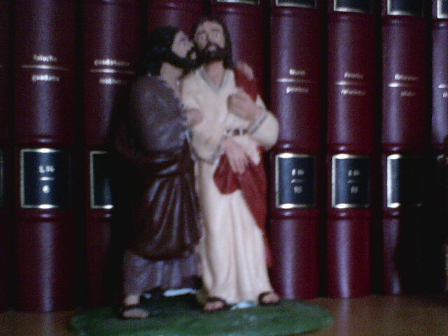

Hola estas figuras que yo pinte de el beso de judas me gustaria ponerlas en el huerto de los olivos con bonsais y todo eso y no se si hecharle betun porque alomejor no se notan que estan. Saludos, salomon.

El betún de Judea, al que veo que eres aficionado, te puede servir para darle al ropaje y que se marquen los pliegues de las túnicas. Ten la precaución de retirarlo pronto para que no se queden muy oscuras.Yo he empleado mucho esta técnica porque es sencilla y resultona, pero deja las figuras muy apagadas y los colores iniciales no tienen nada que ver con el resultado final.Desde que he aprendido la técnica del pincel seco me doy cuenta que he perdido unos años en la pintura de figuras empleando el betún. Anímate porque leyendo los post relacionados con esa técnica la aprenderás fácilmente.

Gracias por lo del pincel seco ahora lo miro y si llevas razon soy un "maniatico" del betun. Saludos
