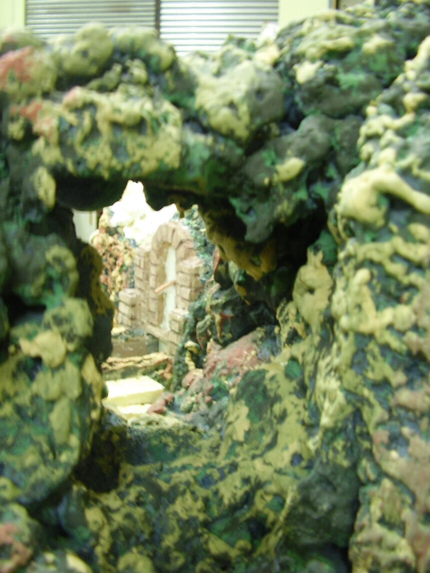

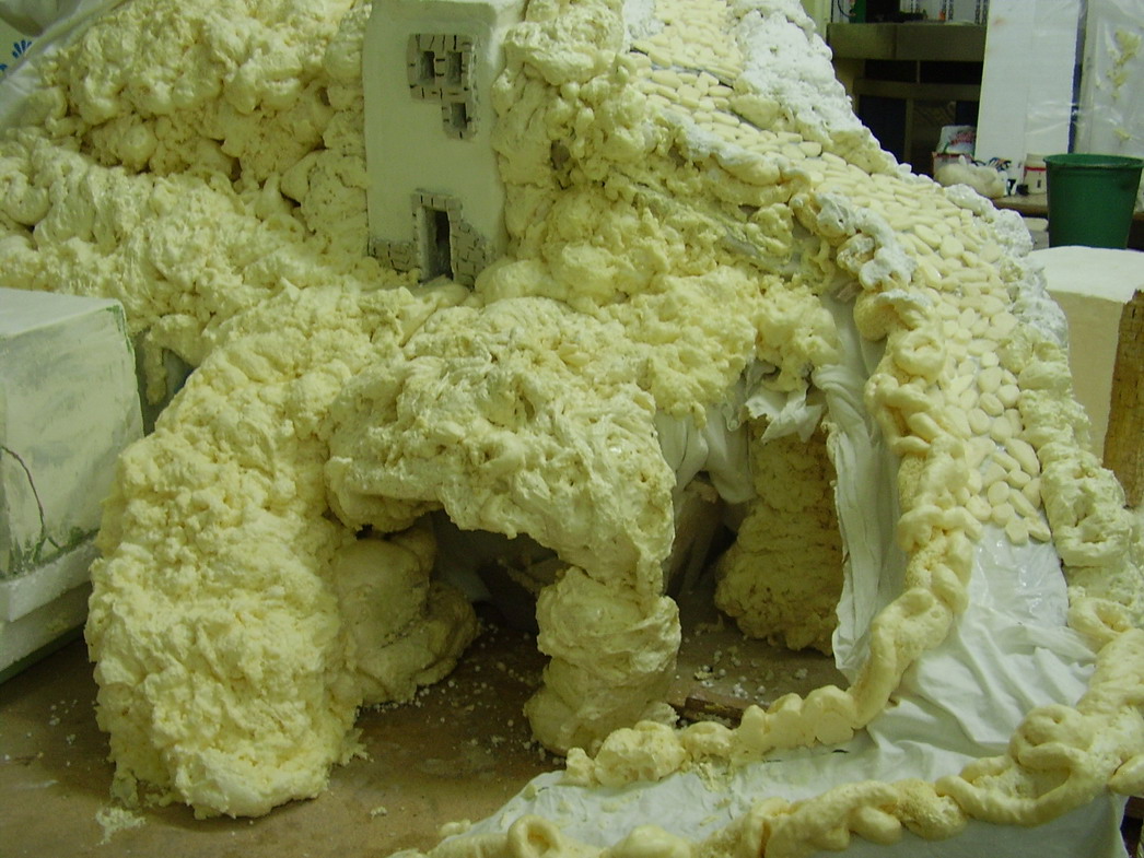

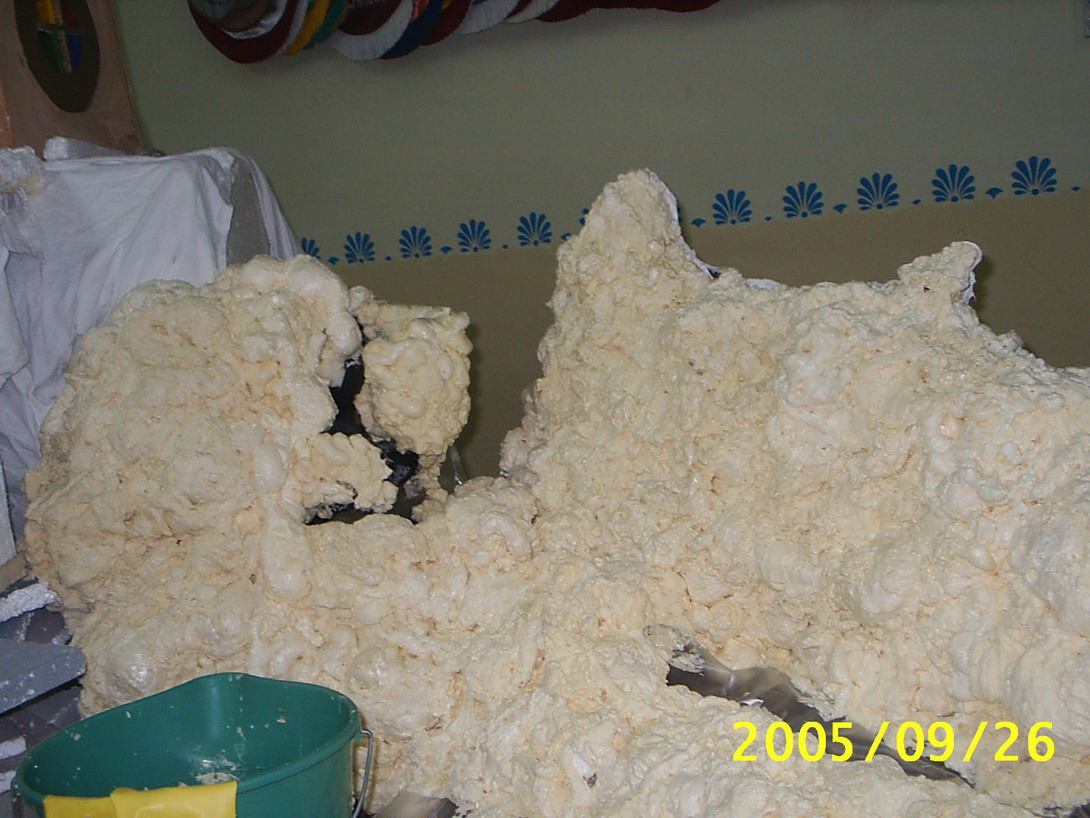

Hola Pablo, la cánula es un tubo pequeño que se pone en el botón donde se aprieta para que salga la espuma.
Lo de los alicates para presionar pienso que sera para no poner la cánula y poder utilizar la espuma en más ocasiones.
Las plantillas de corcho que yo utilizo son para dar la forma que yo quiero. Si ves mis fotos este año he hecho cuevas, puentes y más cosas sin necesidad de cortar después.
Sobre la pintura no tiene por que tener brillo si utilizas pintura mate, tú viste mi montaña y no tenia brillos.
El poner una mano de látex es para que la pintura no salte ante cualquier golpe o roce. Si no quieres poner látex puedes poner escayola muy diluida con agua y aplicarla como si fuera pintura.
Intentare ponerte fotos para que veas lo de las plantillas, que son trozos de corcho que pongo donde no quiero que hinche la espuma o darle una determinada forma.
Un saludo Lolapg.
502
Si tienes alguna duda me lo dices.

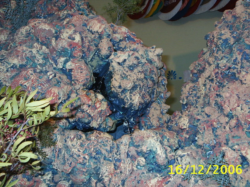

Lola, me ha encantado el aspecto rugoso y de piedra que has conseguido. Eres todo una artista.
Un beso
502

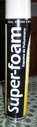

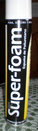

Hola Pablo, ni se te ocurra utilizar una pistola para silicona.
¿Puedes ponerme una foto del bote de espuma.? Yo la que compro en Leroy tiene la cánula en la tapa, la quito y la enrosco en la válvula y ya se puede aplicar.
El color pardo lo he sacado mezclando pintura blanca con tierras naturales.
Ahora mismo lo hago. Solo espérame un momento.
paizga - 4/3/2007 15:46 Ahora mismo lo hago. Solo espérame un momento.
(P3040002.JPG)
(P3040003.JPG)
(P3040004.JPG)
Adjuntos P3040002.JPG (23KB - 305 descargas)
Adjuntos P3040003.JPG (92KB - 296 descargas)
Adjuntos P3040004.JPG (13KB - 292 descargas)
El caso es que el útil de aplicación del que hablan las instrucciones, no está incluido. Supongo que eso será la cánula
502
Hola Pablo.
Te explico lo que ha pasado. La cánula que tienes en el dibujo de las instrucciones es la que tienes para enroscar a la válvula, pero como la gente somos tan educados y cívicos, cuando la nuestra ya no la podemos utilizar porque se ha secado el producto, robamos una, es decir vamos a Leroy y disimuladamente cogemos una cánula de otro bote ¿Quien se entera?, pues gente como tú y yo que no nos damos cuenta, cogemos el bote vamos a caja pagamos y luego reclama.
Intenta ir a Leroy y explica lo que te ha pasado. Si coges un dependiente comprensivo igual te busca una.
Gracias Lola, vaya faena y menudo chasco...
¿De verdad hay gente así? Se ve que sí. un saludo...
